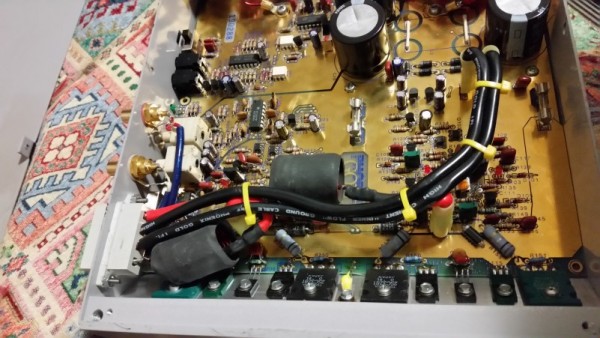

Ho da un po' di tempo un PG MS 250, un PG MS 275 e ultimo arrivato un PG MS 2125.
In tutti e tre all'interno il collegamento con la morsettiera per gli altoparlanti è fatto con un cavo rosso presumo per il polo + e un cavo nero presumo per il polo -.
Fin qui penso che non ci siano problemi.
Ora chiedo a qualche anima pia che mi spieghi il perchè se vedo i segni + e - sullo chassis esterno degli ampli almeno ad un canale il cavo rosso interno viene collegato in corrispondenza del segno - (polo negativo) all'esterno come indicato sulla morsettiera esterna.
Perchè?? XD XD
Per i collegamenti devo seguire semplicemente i segni + e - esterni lasciando perdere il cablaggio rosso e nero interno?
Grazie per l'aiuto. :) :)

PG MS 250
PG ms250
PG ms250

PG MS 275
sì il canale destro nell'interno ha i colori invertiti
boh, chissa perchè :conf:
cmq certo che per la corretta fase bisogna seguire le indicazioni esterne :D
PS:
che bella collezione hai :)

Bello anche il tuo 275 :) :)
Sono ampli molto bensuonanti e di qualità.
Hai provato a spostare il suo switch interno (giallo-rosso)?
Quindi anche se il cavo all'interno è nero porta il segnale del polo + e quindi valgono le indicazioni esterne........
Sarei curioso di capire il perche?

Betelgeuse ha scritto:Immagine
Grande! :) :)
Ho trovato un po' di informazioni anche qui:
http://webfaq.phoenixphorum.com/MS_MPS.htm
In pratica viene spiegato perchè i cavi sono invertiti.
Sul collegamento a ponte parla solo dello switch e non di come collegare i cavi di potenza.
