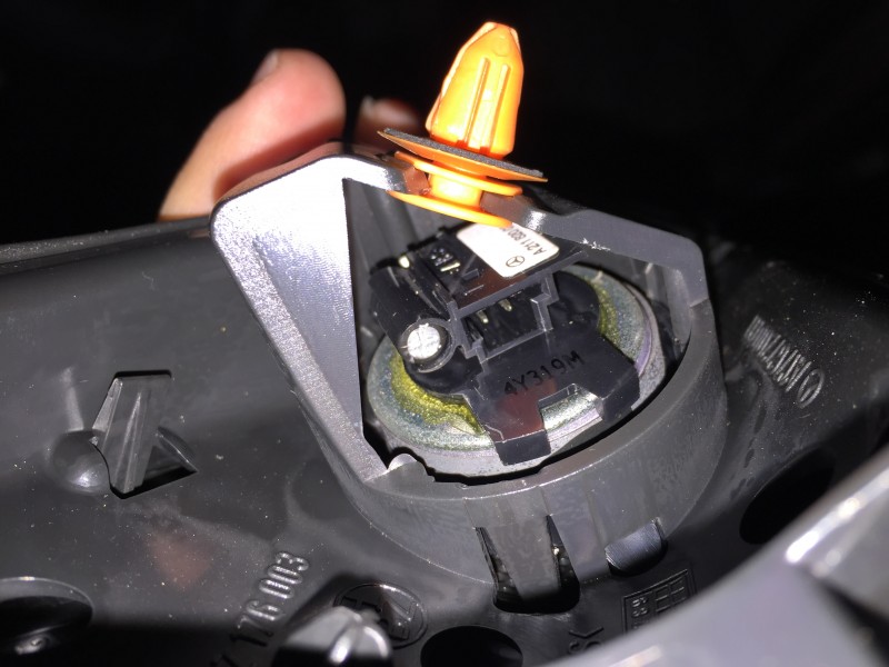

Comunque ho smontato i tweeter anteriori e credo che si abbiano già il condensatore.... Inoltre che misura sono i tweert un 24mm????
Re: Cambio casse anteriori e posteriori Classe A W176
Ok, c'è il condensatore. Puoi attaccarli tranquillamente sui cavi dei wf.
