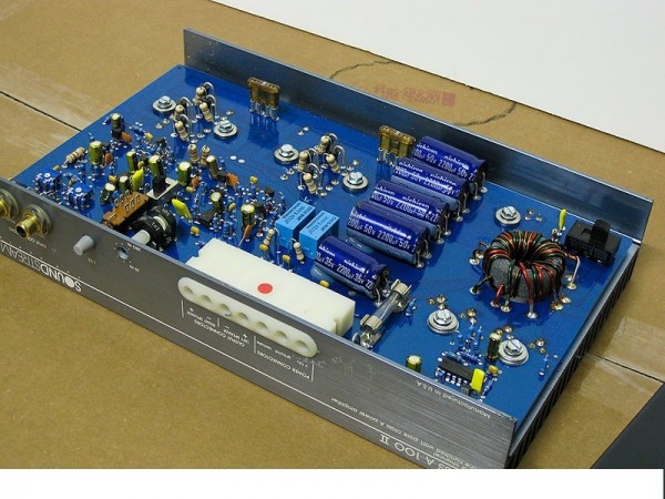

I primi SS class A sono stati progettati da Nelson Pass (non ha bisogno di presentazioni) e successivamente sono stati rivisti da Wade Stewart che e' stato design engineer dall'81 al 97 il quale ha conservato il progetto originale andando a sistemare alcuni problemi termici.La costruzione dei modelli successivi e' stata opera dello stesso Stewart che ha completamente riprogettato i modelli...

Grazie per le foto :)
Quindi i primi modelli avevano qualche problemuccio a smaltire il calore.....
Al livello sonico sono sostanzialmente la stessa cosa?

Riscaldano parecchio, il mio 100.II dopo pochi minuti a vuoto diventa bollente.....
A livello sonico l'impronta e' simile, non ho avuto modo di confrontarli direttamente ma il 6.0 ha una costruzione piu' robusta che gli permette di scendere parecchio di impedenza (fusibile da 50 A e 1/4 di ohm per intenderci!) anche se personalmente preferisco lavorare in tranquillita' su valori normali.... ad esempio nel mio impianto il 100.II andra' su un tweeter ed il 6.0 su un midwoofer ....
