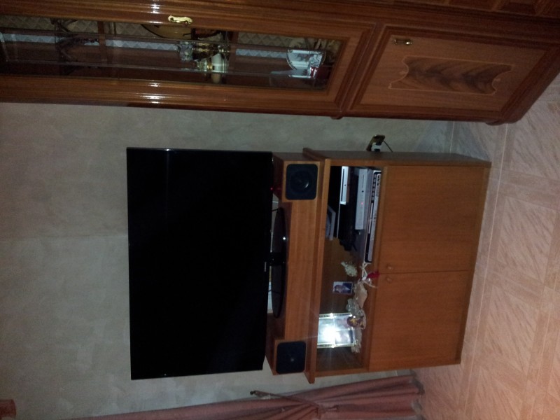

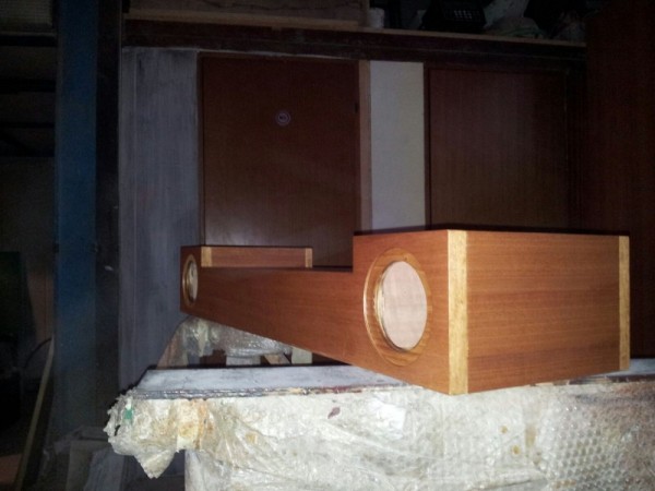

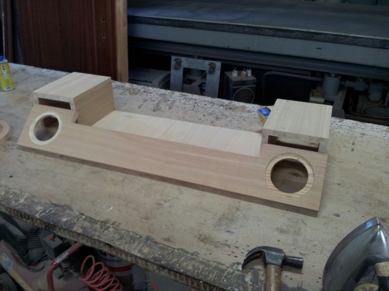

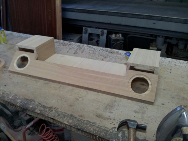

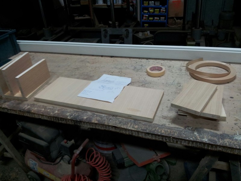

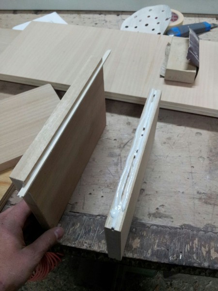

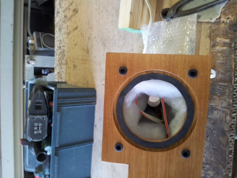

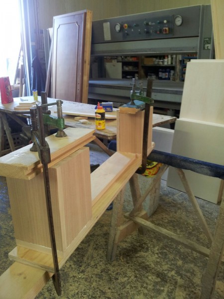

ragazzi dopo tanto mi smuovo a fare qualcosa anche io.
stavolta per casa però gia era un po che avevo in mente di costruirmi due diffusori e ora per natale ho deciso di regalarmeli.
ho preso in considerazione il progetto fatto dal grande Diego Sartori, che ringrazio, e dopo aver letto molti pareri positivi ho deciso di procedere.
il box sarà un po particolare perche mi farà anche da appoggio per la TV.
ora vi metto qualche foto che so che saranno gradite
domani gli do il fondo e dopo domani le finisco. tutto salvo imprevisti

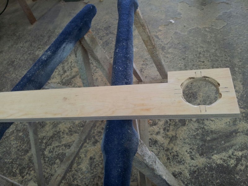

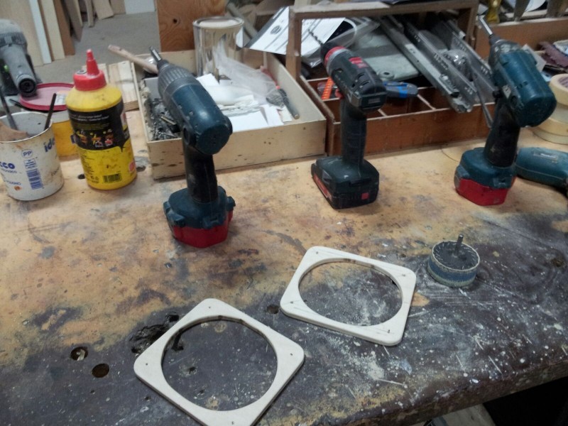

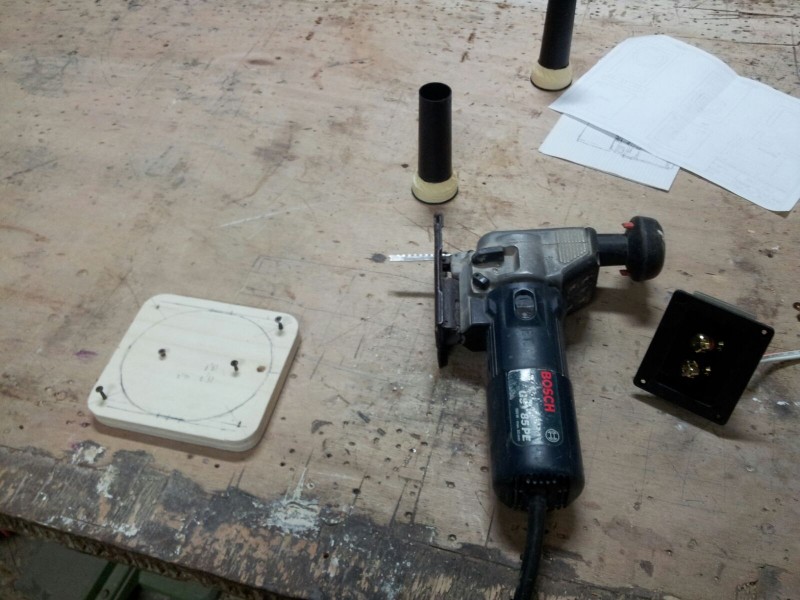

ancora foto

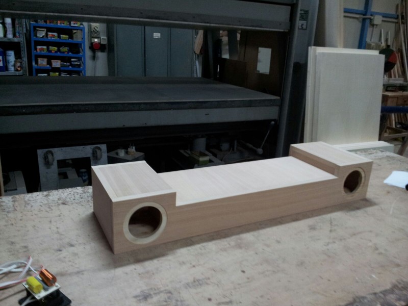

bella lavorazione.
parlaci pero' di piu' del progettino
leggo dirty lulu'....doppio pero'
userai tb sempre?
userai tb sempre?

Re: Dirty lulu'!!!

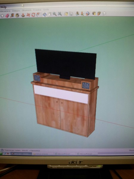

Da vedere così non è doppio, ma in stereo.
Ha realizzato/sta realizzando un supporto che allo stesso tempo fa da supporto tv e da "raccordo" tra i due canali (l & r).
Re: Dirty lulu'!!!
Si guido il full rang. È il TB e il sistema non è doppio è un due canali in stereo.
Il supporto x la tv non è parte Dei box Davide ma i volumi sono separati.

Intendevo sempre volumi separati....
Re: Dirty lulu'!!!

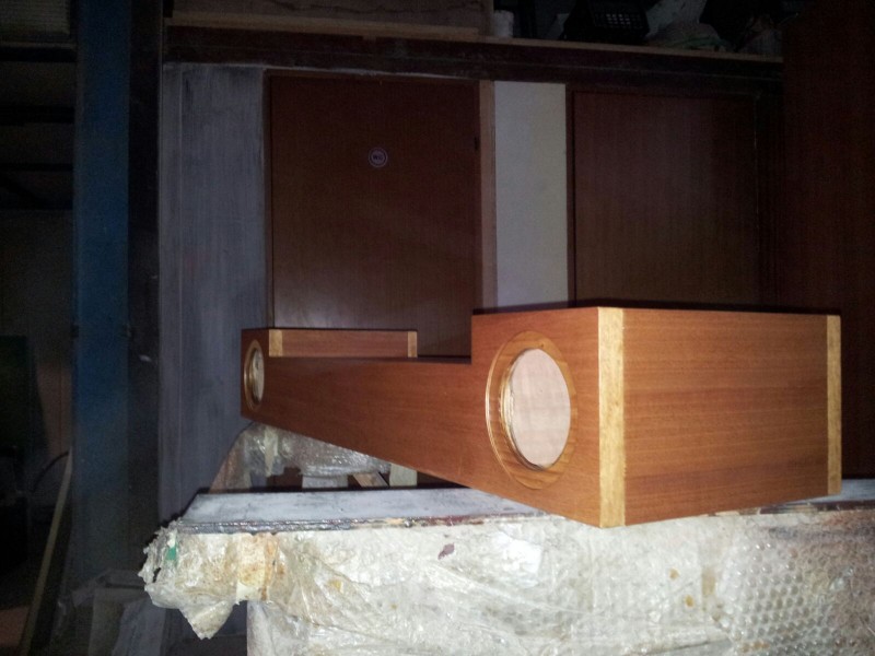

stasera ci ho dato l ultima mano e domani lo porto a casa ma non penso di riuscire a Montarle. Poi farò anche una misura di impedenza e poi speriamo che il risultato ripaghi Gli sforzi!

Si, intendevo dire quello.polo 9n3 ha scritto: Il supporto x la tv non è parte Dei box Davide ma i volumi sono separati.
Che hai fatto i due box, e li hai "attaccati" al supporto tv.
Esteticamente viene bene, ed hai anche la distanza altoparlanti fissa (non corri il rischio che spostando "per spolverare" non riesci più a riettere a posto i diffusori).

Si Davide su quel lato è un bene. Ma se vuoi provare un altro orientamento non puoi fare niente. Ma purtroppo non avevo altre soluzioni!
Anzi mia madre gia così mi sta dicendo che è troppo pesante all occhio e non ci piace

Re: Dirty lulu'!!!

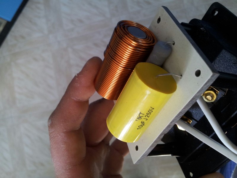

Bella l'idea di integrare i diffusori sul supporto della tv, per essere più discreti puoi mettere delle griglie con la tela acustica, anche un telaietto fissato con dei magneti, che all'occorrenza puoi togliere subito.
Vero però che non puoi orientare i diffusori, però con l'aiuto di Diego puoi tarare meglio la cella rlc per la posizione definitiva dei diffusori.
Se non ricordo male, la cella rlc interviene sulle medie e se aumenti l'intervento, saranno più in evidenza le alte...alla fine si tratta di provare 2-3-resistenze diverse.
Ps, scusa ho visto che già ci sono le griglie.
Re: Dirty lulu'!!!

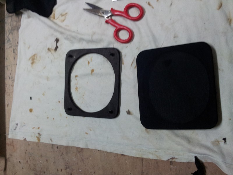

Grazie niko. Per le Griglie ho usato dei piccoli incastri che mi ha fornito Diego.
quindi potrebbe essere il caso di attenuare ancora un Po la gamma media? adesso devo solo trovare un attimo x andare l ampli. Ho fatto prima a realizzare il tutto che ora a rifinire!

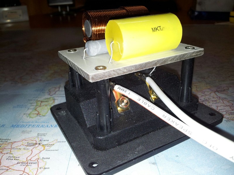

Ecco il dietro della griglia

Re: Dirty lulu'!!!
No, lo devi decidere tu in ascolto.polo 9n3 ha scritto: quindi potrebbe essere il caso di attenuare ancora un Po la gamma media? !
Sto dicendo che dato che non puoi orientare i diffusori, hai però la possibilità d'intervento dal cross (nel tuo caso il cross è la cella rlc)
Re: Dirty lulu'!!!
Si quello si. Infatti Diego mi ha mandato due valori di resistenze da decidere all ascolto.

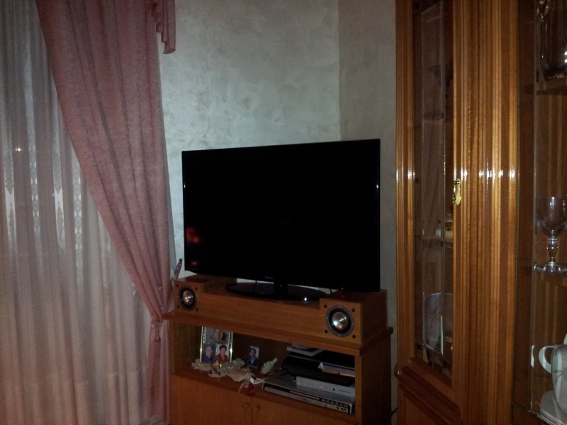

Allora ragazzi prima di tutto buon natale a tutti. Volevo dire che ho collegato gli ap con un ampli che avevo in magazzino Un onkyo che non ricordo il modello e dopo un brevissimo ascolto devo dire di essere molto soddisfatto. Soltanto che ho potuto sentire solo la radio

Re: Dirty lulu'!!!
Ciao, ottima realizzazione, ci stanno benissimo, ma sono in reflex? Non ho capito bene dalle foto, che volume è venuto fuori alla fine?
Re: Dirty lulu'!!!
Grazie !
Si sono in reflex circa 12 litri. Devo dire che sono molto soddisfatto!

Bravo Luca, ottima realizzazione.
Hai centrato in pieno lo spirito del progetto, il quale, grazie alla notevole versatilità del W4-1337SDF consente di ottenere ottimi risultati in diverse situazioni d'impiego. Ho inserito la tua specie di "sound-bar" nell'apposita pagina del mio sito, ribattezzandola ... Dirty Tivù.
