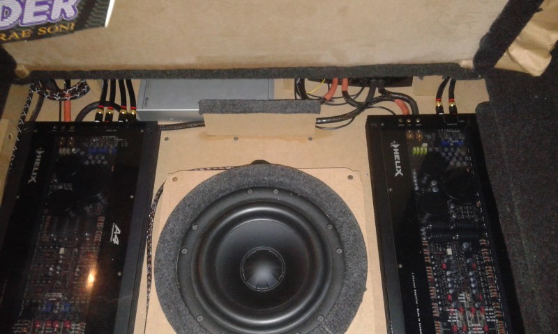

Installazione quasi al termine. Montanti in lavorazione e integrazione del tasto in WIP.
Non appena sarà possibile penso di cambiare i morsetti a causa dello scarso contatto che questi hanno con la batteria. Il tutto con un copertura batteria degna.
Appena possibile metto foto

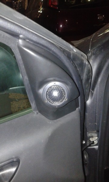

ecco le foto:
finalmente i triangoli sono finiti. e finalmente un pò d'ordine in più nel bagagliaio, oltre ai miei tanto amati thender .
questo orientamento è quello che è risultato migliore. così come verranno fatte delle prove thender\vdh per verificare sulla mediobassa\bassa quale risulta migliore.
inutile dire che altre prove non nascondo che le farò, anche a montante per il tweeter e nel frattempo mi cerco dei montanti da poter cannibalizzare.
mentre per il bagagliaio verrà fatto ordine e modificati alcuni passaggi. nel week end spero di farcela, anche se qua inizia a far freddo (oggi -3).
sul reparto alimentazione, oltre alla sostituzione della batteria, ci sarà l'inserimento dei "main crimp" i quali aggiungeranno un pò di solidità nei cavi di alimentazione che entrano negli ampli, nel distributore e ovviamente anche nel portafusibile. ulteriore "upgrade", se così si può definire, sarà sui morsetti.
metterò dei morsetti "custom" e l'intenzione, avendo riportato da Napoli un bel pò di roba sarebbe di cambiare tutti i cavi del cablaggio originale e prevedere, al morsetto, tutti i "main crimp" in modo da assicurare una presa salda sul cavo e una conduzione ottimale. il tutto poi coadiuvato dalla copertura della batteria.
