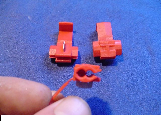

Perdona l'ignoranza cos'è un ruba corrente?
Inviato dal mio SM-G350 utilizzando Tapatalk
...c'era una volta mordorozzo all'AudioCarSterIo...
Joe62
Messaggi: 2046
Iscritto il: 8 giu 2012, 2:24
Località: Erice (TP)
Re: Fiat Bravo - New SQ Project
#279
Messaggio da Joe62 »
Questo...
Citroen Xsara Picasso -->Work in Progress
TreLuppoli
Messaggi: 735
Iscritto il: 31 ott 2015, 16:50
Località: Bologna
#280
Messaggio da TreLuppoli »
A me non ispirano molta fiducia: ho sempre fatto il lavoro "a mano". Però non li ho mai usati... sono affidabili?
