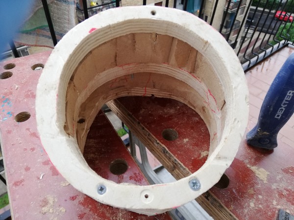

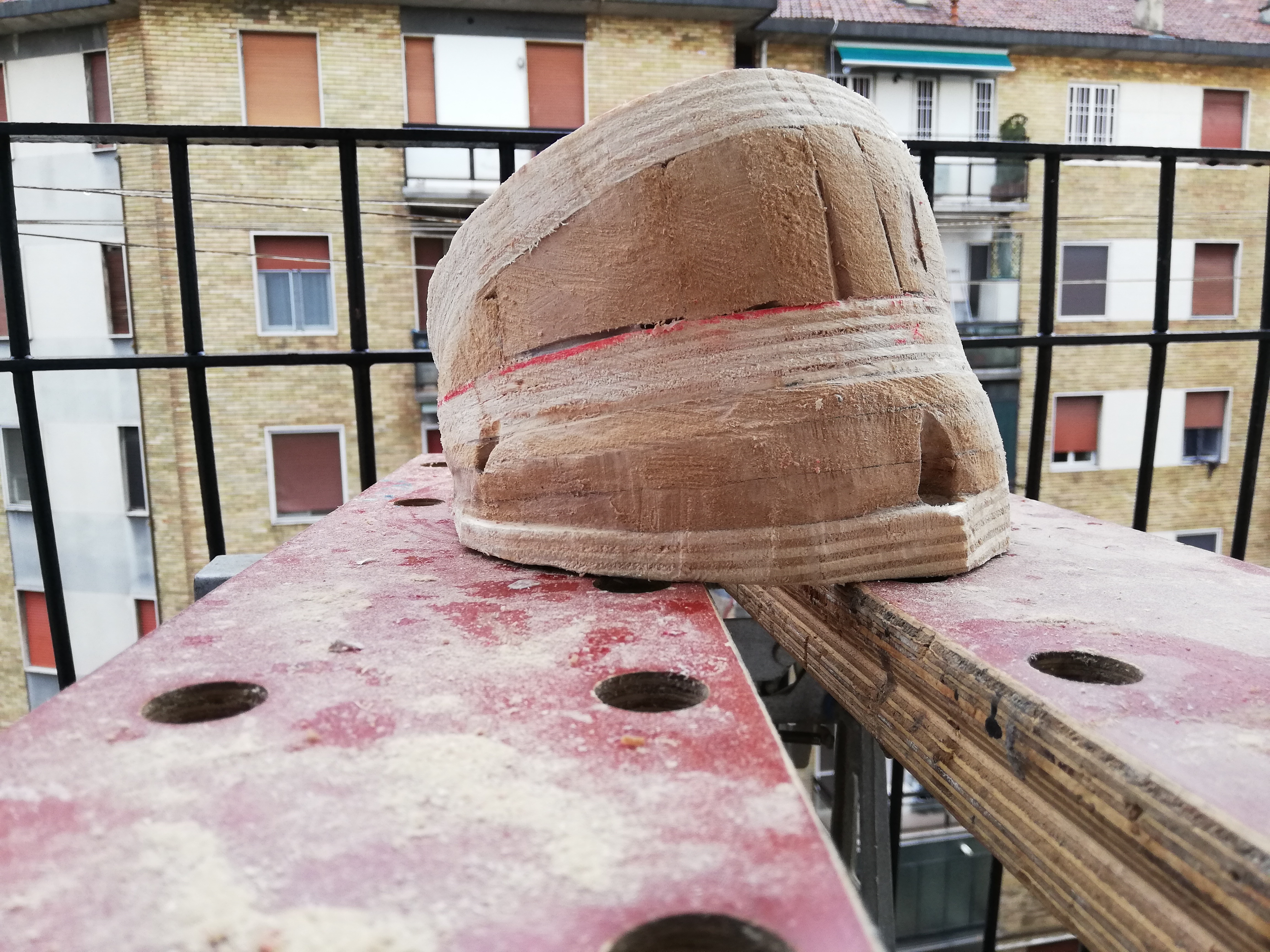

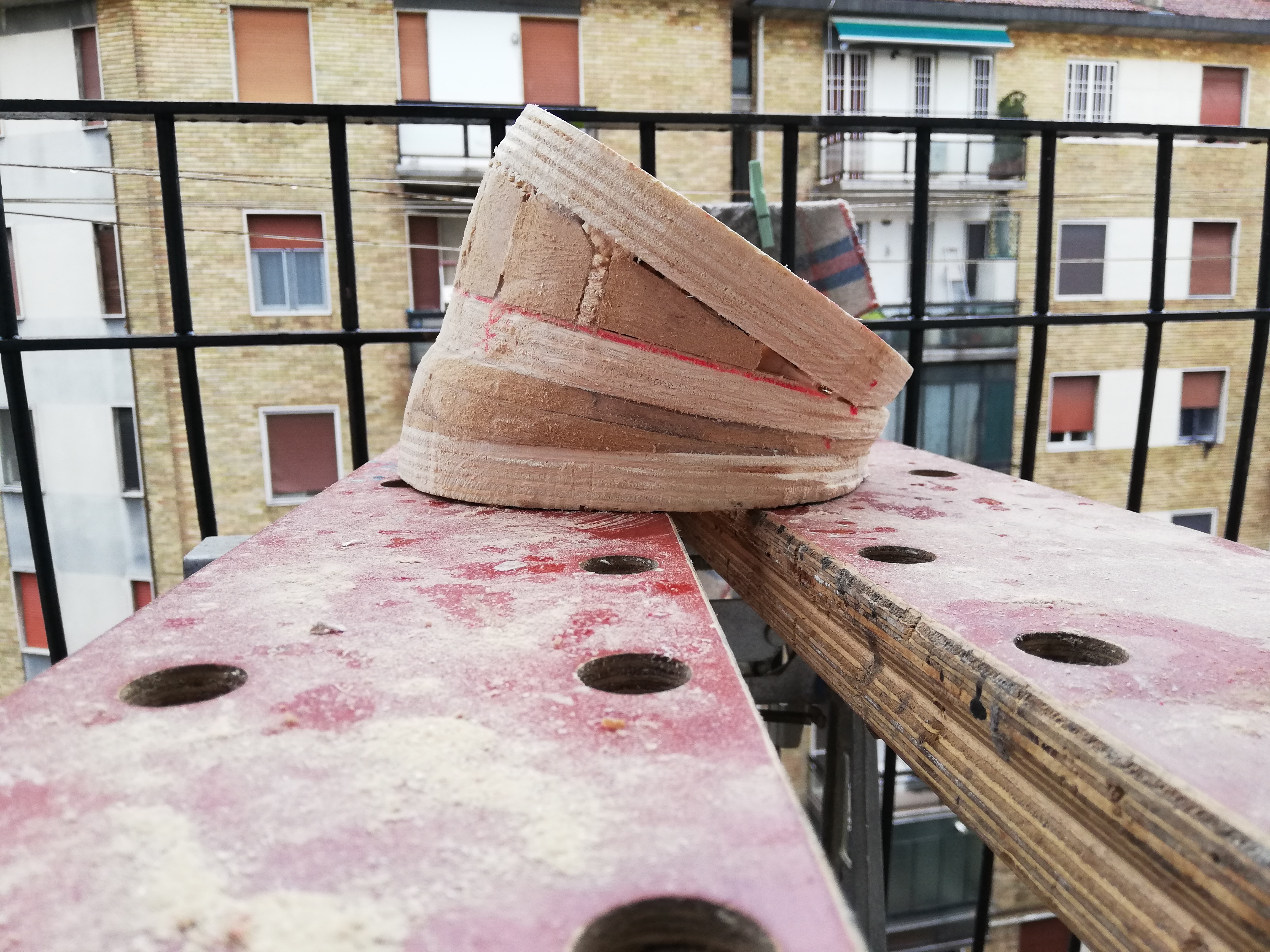

Struttura in legno pronta per la posa.. A breve prova in auto

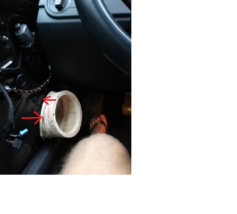

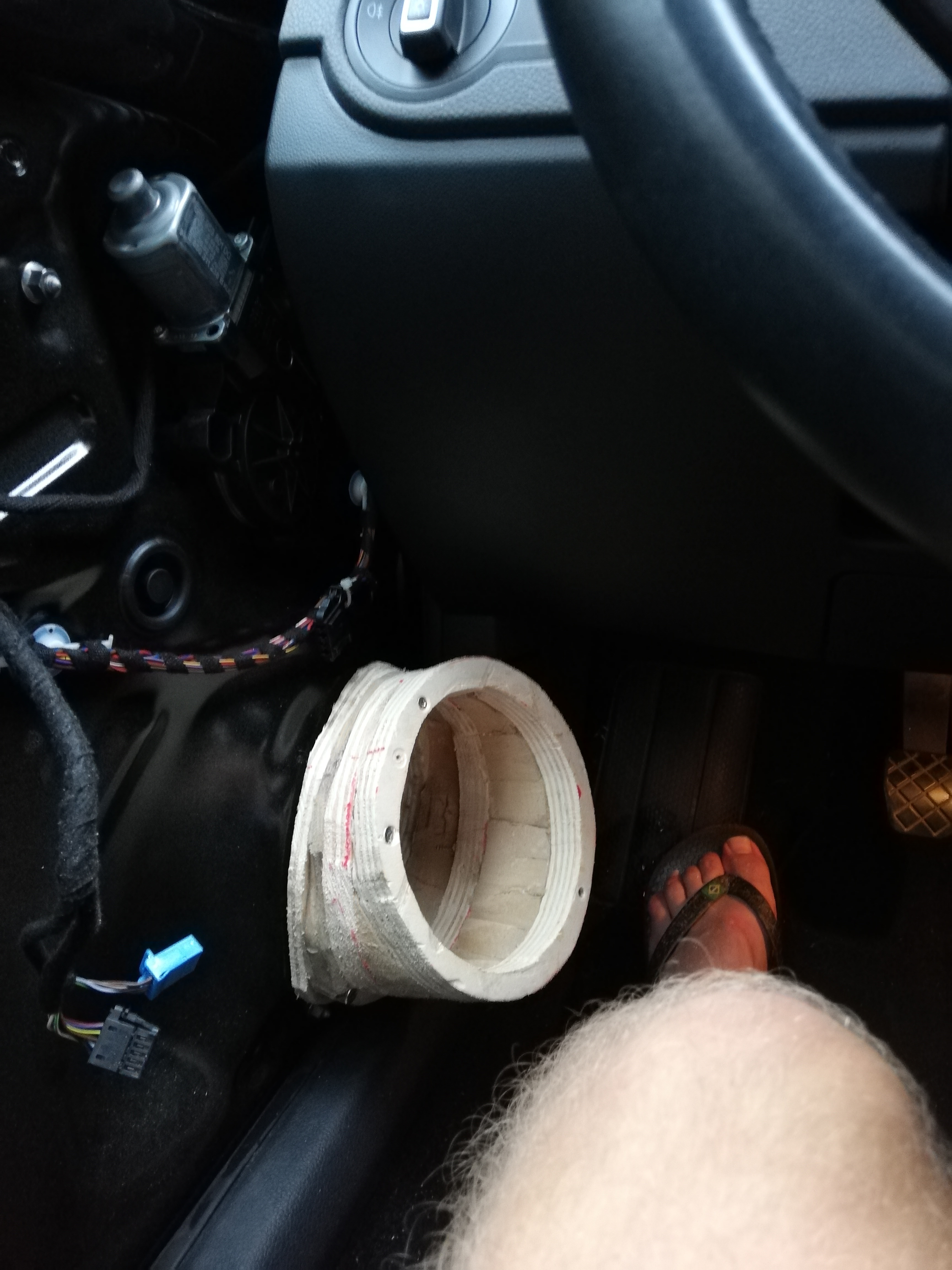

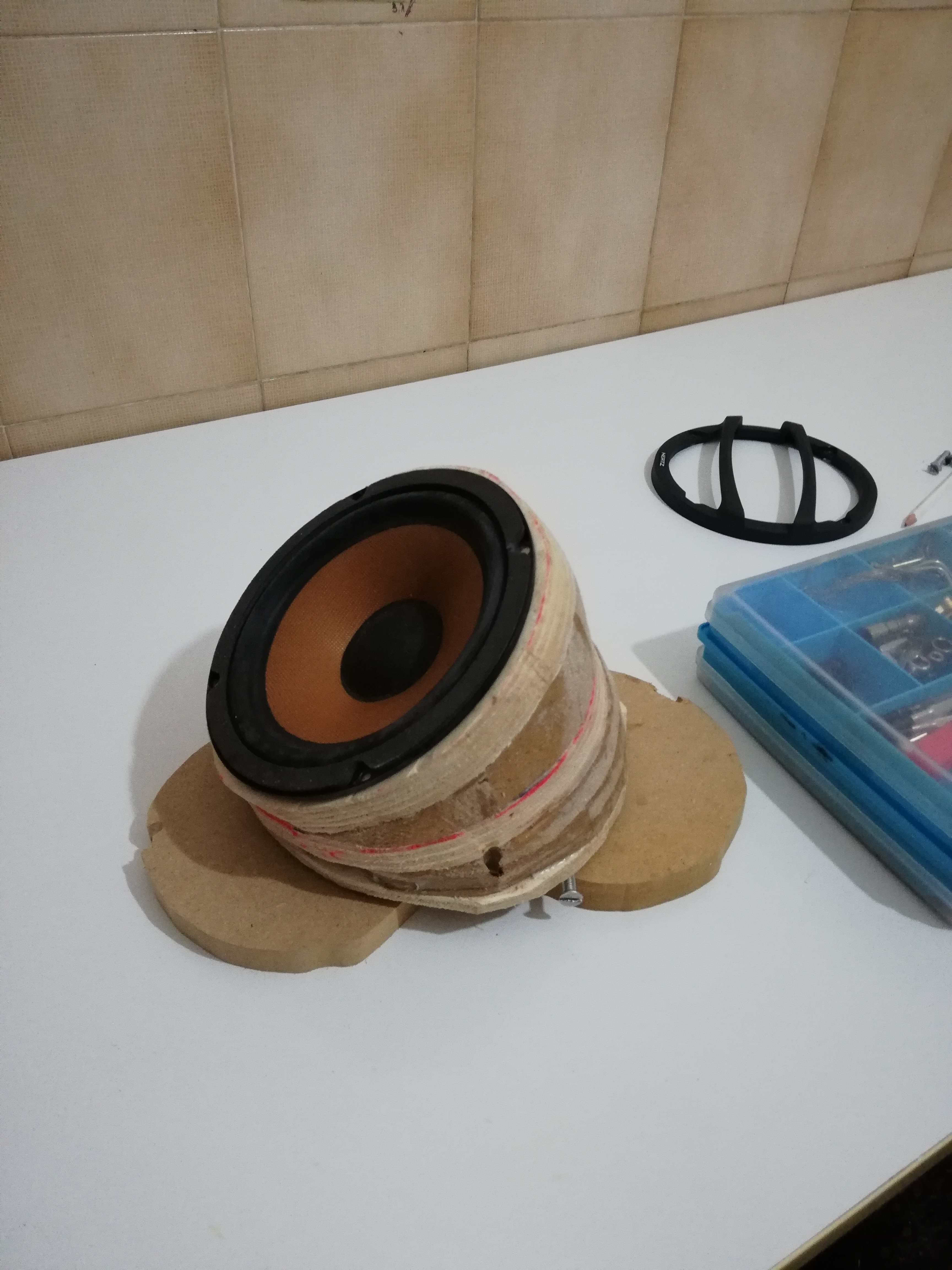

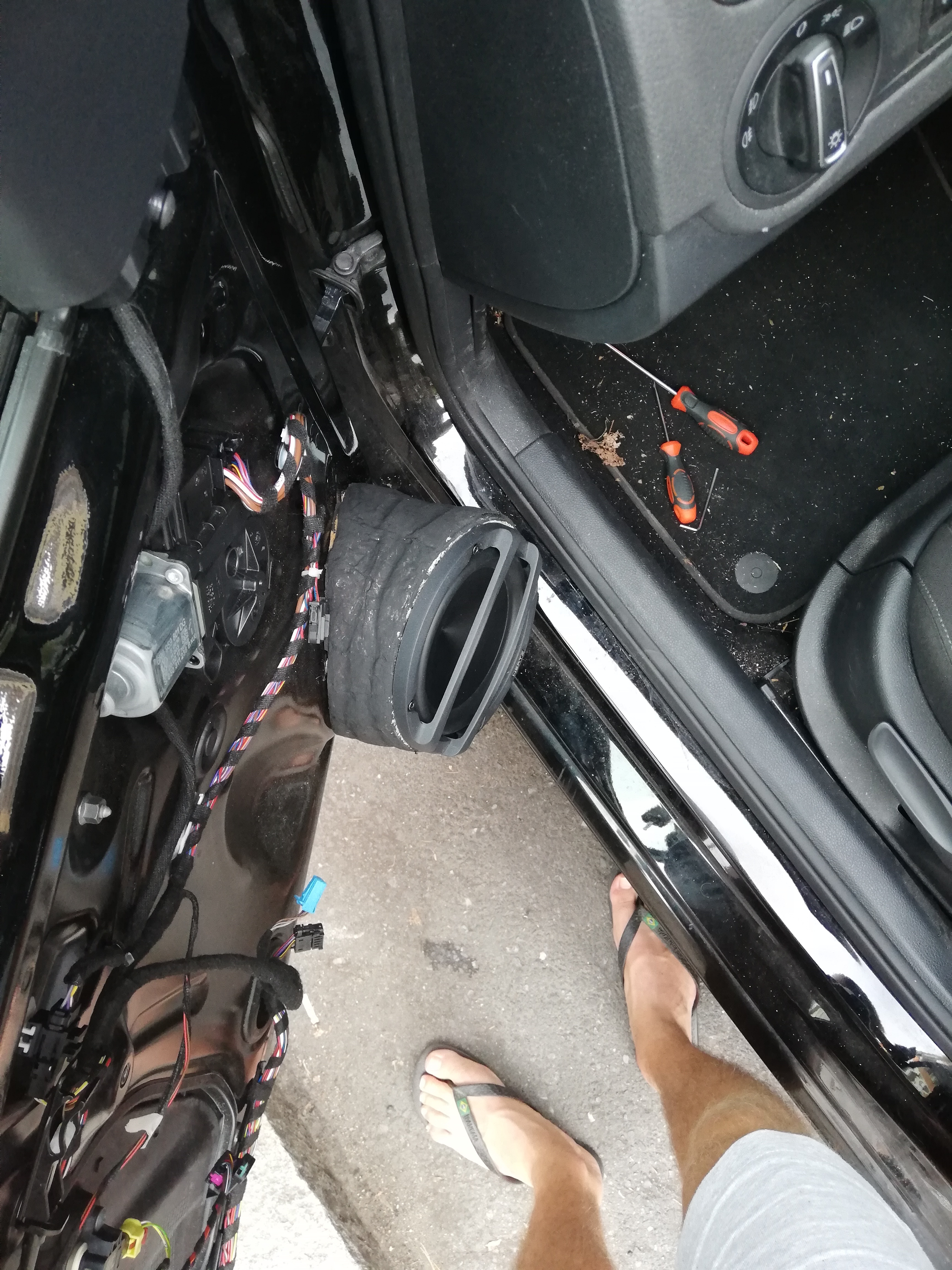

Prova di pos ain auto
Messaggi: 13348
#966
io lo girerei un altro po' verso di te
Unirei le frecce

maverix ha scritto: 12 ago 2019, 20:19 Tu lo sai che i Res non entreranno mai la dentro vero?
A prescindere dal fatto che ci metterò gli ml..
Dicevi?
margna91
Messaggi: 1142
#969
Messaggio da margna91 »
Alessio Giomi ha scritto: 12 ago 2019, 20:13 io lo girerei un altro po' verso di te
Unirei le frecce
Ci stavo pensando anche io Alessio.. Potrei inclinato ancora!

#971
Concordo con Alessio. Hai tenuto il lato corto troppo poco... corto! Potevi fare i vari strati a "cuneo" in modo da avere più inclinazione e sporgere meno allo stesso tempo! ;)

mark3004 ha scritto: 12 ago 2019, 22:12 Concordo con Alessio. Hai tenuto il lato corto troppo poco... corto! Potevi fare i vari strati a "cuneo" in modo da avere più inclinazione e sporgere meno allo stesso tempo! ;)
No ma io intendevo soltanto di ruotare il supporto in modo da avere il “lato” corto inclinato verso la posizione di ascolto.
Lui ha capito

Ah no io avevo capito inclinato ancora di più!
In realtà è giusto così per quello che intendi, la foto non rende l'idea perché lho scattata più in basso rispetto al punto di ascolto

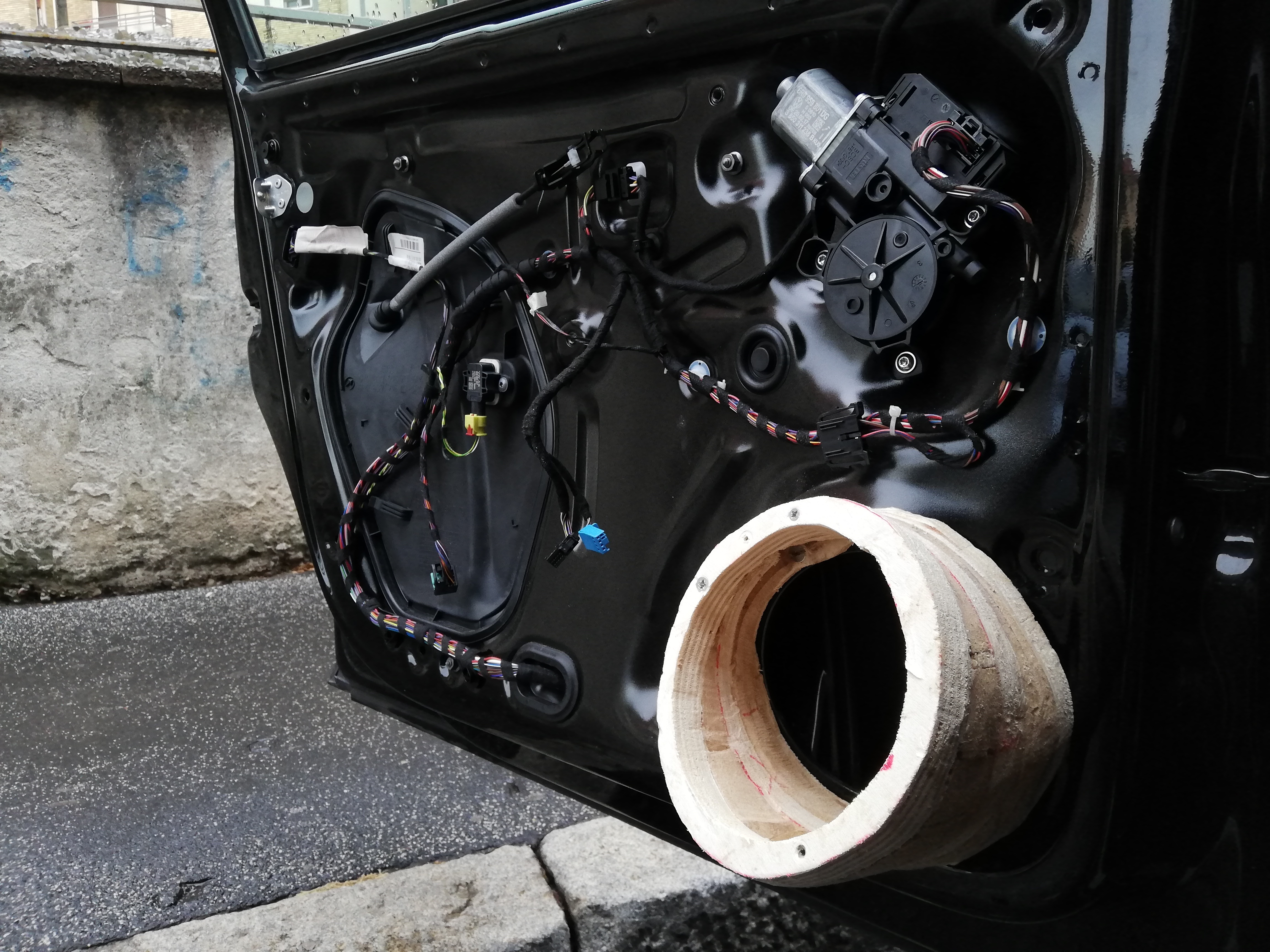

Mostro pronto

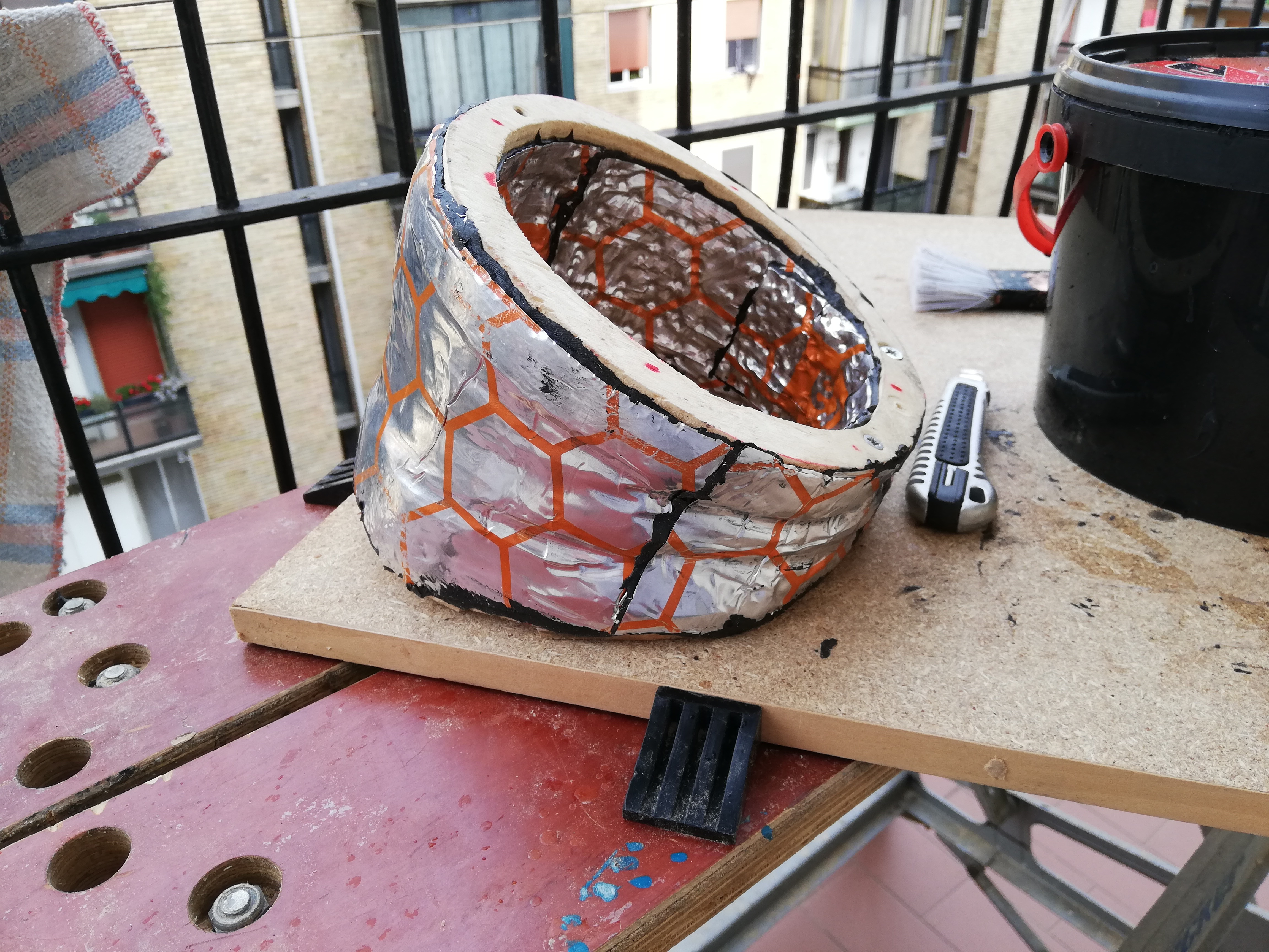

Montato in attesa di inso
Messaggi: 13348
#978
Va ascoltato... è molto lungo.... purtroppo non hai modo di di allargare l’interno (la classica margherita che si fa dietro il supporto)....
Secondo me andava fatto sì in legno, ma dovevi cercare il più possibile la forma di tronco di cono.... (non facile lo só..... io ci riuscii con la corolla ma poi abbandonai il progetto perché non riuscivo a raccordarlo alla cartella, deficenza mia ovviamente.... altri ci sarebbero riusciti di sicuro, e forse con l’esperienza che mi son fatto in questi anni , adesso ci riuscirei anche io ^^)
Dicevo, con quella forma allora l'emissione posteriore sarebbe stata “libera”.
Così come è ora le onde sonore rimbalzano nel supporto e non solo.....
Ottima l’insonorizzazione... attenuerà l’intubatura (come piace chiamarla a molti)...
Resta comunque un bel lavoro!!! E..... ruotalo come ti ho detto ancora un po’.....
tu con l’occhio devi vedere la parte più corta!!!! Cosi non è!!! A meno che tu sia alto 2 m e 20
