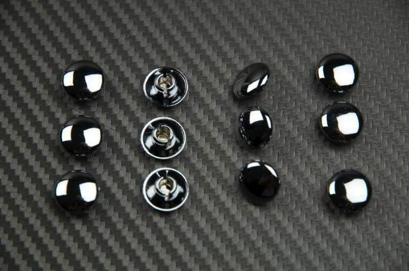

Qualcosa di simile?
Sono copriviti, ce ne sono di tutti i tipi e in tutte le finiture....
Le rondelle le toglierei proprio o le metterei del diametro della testa.

Personalmente sarei contrario anche ai copriviti.
Perlomeno in una situazione come quella di Mark: fossero un paio, e in punti non troppo esposti, ma tutte quelle lì... no.
Almeno, a mio gusto.
Davvero, mi piange ul cuore vedere un progetto così ricco di potenzialità di sviluppo, racchiuso in una veste - perdonami Mark, lo dico in tutta amicizia e con spirito unicamente costruttivo - davvero troppo dimessa.
Auto "spartana" o meno, francamente non avrei fatto quella scelta nemmeno su una Zaz.

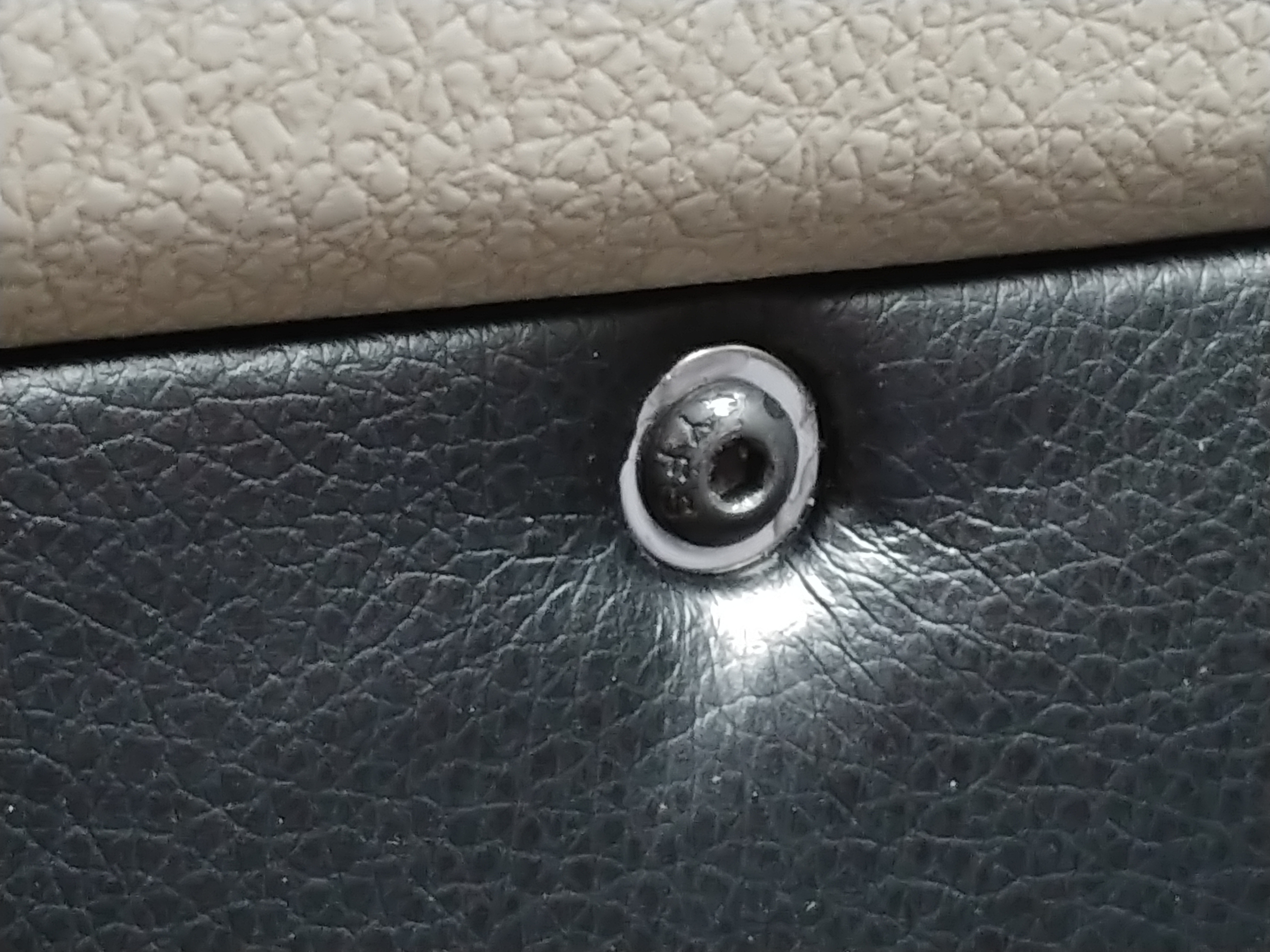

Un pò macchinosa ma il problema maggiore è chi fa il lavoro, avessi qualcuno di fiducia anche, ma qui a volte fanno lavoracci e te li fanno pagare a peso d'oro. Oppure c'è chi fa lavori superlativi ma davvero poi ci devo lasciare un rene!
Diciamo che coprire le viti è solutivo laddove il box è pressoché definitivo e certo che non necessita ulteriori interventi

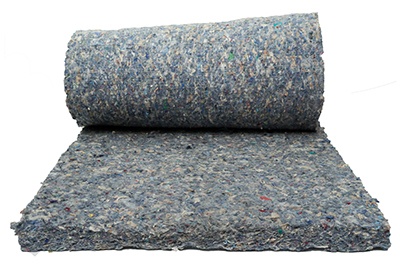

Mà al contrario il cascame pressato assorbe e rallenta i flussi d'aria oltre che a trattare acusticamente le pareti, interferendo con le stazionarie e riflessioni che si creano all'interno del box, quindi oltre a questi benefici aumenta virtualmente il volume d'aria che legge il cono. Un cabinet con questa forma va sempre progettato tenendo conto che le pareti vanno coibentate, e nella situazione attuale, se è quella che vedo in foto, la sezione woofer è penalizzata non poco, vedrai che trattando le pareti e dedicando le dovute attenzioni sulla fresatura interna del supporto, sul condotto reflex e sull'ulteriore coibentazione se serve, la situazione migliorerà esponenzialmente. Tieni conto che non esiste una regola assoluta sul coibentante da utilizzare, in base a quello che misuri e che ascolti potrebbe servire del cascame, o del bugnato ( vero), del feltro poliestere e via dicendo, trattandosi di un box per woofer caricato reflex però, partirei con del cascame ad alta densità che ha un buon potere assorbente
#954
Tutte le idee sono ben accette, grazie a tutti! 👍🏼
@Davide.HZ e cascame sia! (devo trovare come lo chiamano qui!)
Iniziamo da questo, faccio una misura in auto prima e dopo così possiamo paragonare!
Sistemo acusticamente e poi passo al lato estetico!

Se può interessarti io in auto dove spesso lo spazio è minimo utilizzo un cascame della intertechnik spesso 1 cm con alto peso specifico ma costa 20 euro/unità, nel tuo caso può andar bene anche un cascame "generico" tipo questo che costa la metà ed è il doppio su ogni unità.Immagine

@Davide.HZ credi che questo tipo puo' andar bene? Dovrei reperirlo facilmente, lo usano qui nel campo delle costruzioni. Tyrofoam ho visto neanche a parlarne... :@
Davide.HZ
Messaggi: 1732
#958
Messaggio da Davide.HZ »
mark3004 ha scritto:[mention]Davide.HZ[/mention] credi che questo tipo puo' andar bene? Dovrei reperirlo facilmente, lo usano qui nel campo delle costruzioni. Tyrofoam ho visto neanche a parlarne... :@
Riesci trovare le specifiche ? Serve sapere il peso specifico per essere sicuri che assorba il necessario. In alternativa da quelle parti non c'è un rivenditore online che tratta prodotti di audiocostruzione? Dovresti trovarli senza troppi problemi
