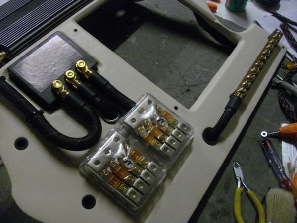

Sono driver led da 5 w.....

msmgpp ha scritto:Sono driver led da 5 w.....
si deve alimentarci strisce led neri di wood per fare il tamarro quando apre il baule :D
