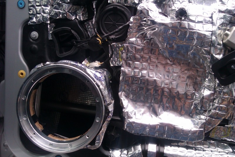

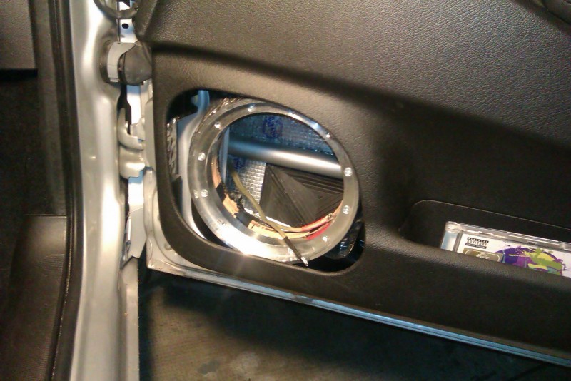

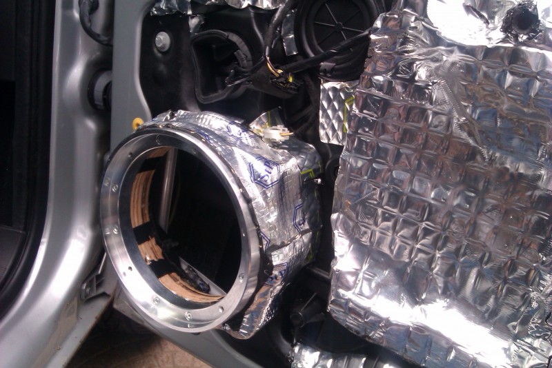

Supporto destro a dir poco murato...

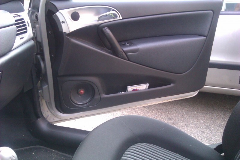

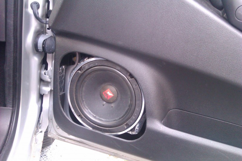

Comunque, Wf ugualmente montato senza griglia...mi piace decisamente di più :hmm:

Bel lavoro Stefano.
Hai rivestito anche la barra anti intrusione poi con i fogli di bitume?
La mattonella di Dinaxorb é una mia impressione o é più bassa del Wf?

Che bel lavoretto pulito...io però ricordo che portando il ww a filo con il pannello,diventava un bel tubo...e avevo optato per dimezzare in due le altezze,un po sono entrato con la griglia,e un po sono uscito con il ww........ comunque sempremun ottimo lavoro...si giustifica alla grande con i montanti....

Secondo me da meta in giu...io l avrei tagliata in 2e messa meta sopra e meta sotto la barra

Come ti hanno consigliato metti ancora qualche cosa sopra la barra , o tagli a metà la dynaxorb che così mi sembra bassa..........per il resto un bel lavoro davvero :yes: ..... quasi quasi quelle flange te le copio. :slaugh: XD

- il dynaxorb l'ho "mal posizionato" all'epoca perchè ho fatto il trattamento senza avere il pannello porta come riferimento, e quindi a occhio/memoria, sarebbe stato dietro il woofer...in realtà come avete notato è circa metà sotto... quindi non sarebbe male come suggerito di tagliare la metà più bassa e "riportarla" sopra la barra
- la barra anti intrusione non è ricoperta perchè oltre a esser belle piena (quindi dubito possa vibrare/risuonare) è stata distanziata dalla lamiera esterna con del dynamat messo tra barra e lamiera esterna...in modo che la barra stessa sia impossibilitata a muoversi
- riguardo ai supporti, non si percepisce alcun intubamento (cosa che prima avevo)... anche perchè in realtà il totale tra anello di alluminio e multistrato è di 4cm esatti... di cui 1cm buono stondato con la fresa... quindi in teoria il problema non si pone
