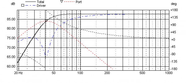

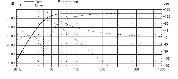

Pietro PDP ha scritto:Fino a che frequenza pensi di riuscire ad arrivare col mediobasso ?
il progetto seas (bifrost) in 18 litri reflex accorda il sistema a 43hz (-3db)
spero poi che l'abitacolo mi aiuti a caricarlo un altro po...

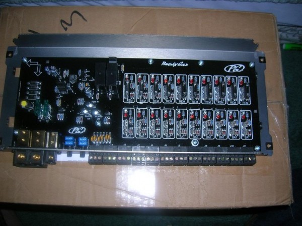

ahahahahahah no... è il sistema di gestione remoti e utenze...
per sistemi come il mio è ASSOLUTAMENTE INDISPENSABILE...
lo produceva la Phoenix Gold in versione DD5 e DD10
hai a disposizione 6 uscrite remote temporizzate e 10 (o 5 sul DD5) uscite +/-/rem con fusibili e led di diagnostica sia sul + che sul rem.

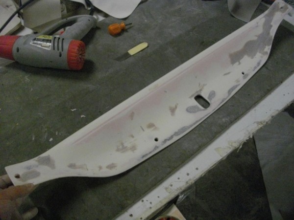

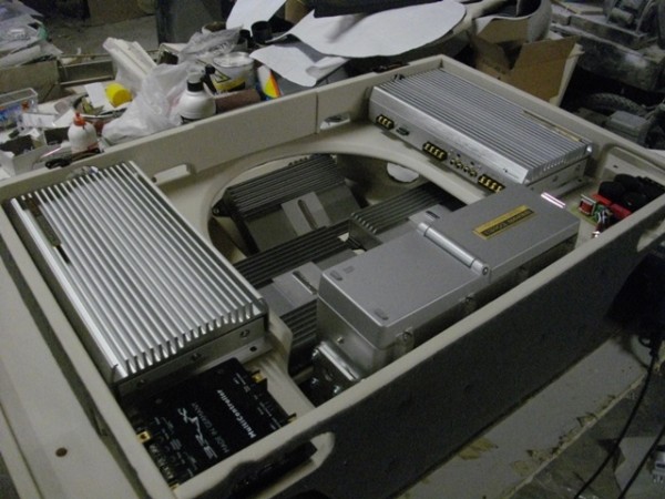

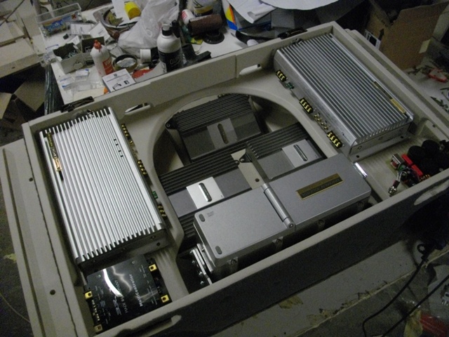

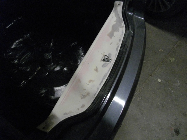

#897
cornicetta di raccordo... (si fissa con le clip in plastica di serie)
#898
e le ultime prove dei componenti... domani faccio i fianchi
ci tengo a ricordare che è tutto multistrato di pioppo da 15mm (e da 10 in alcuni punti) dal peso RIDICOLO...
