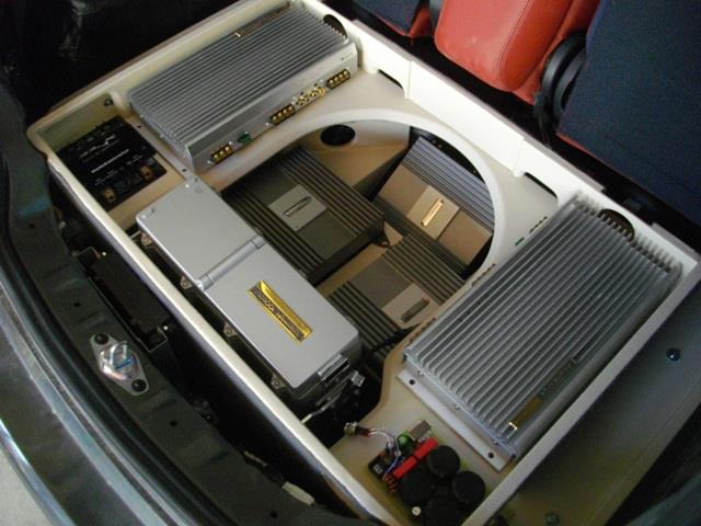

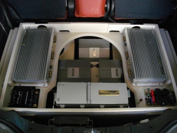

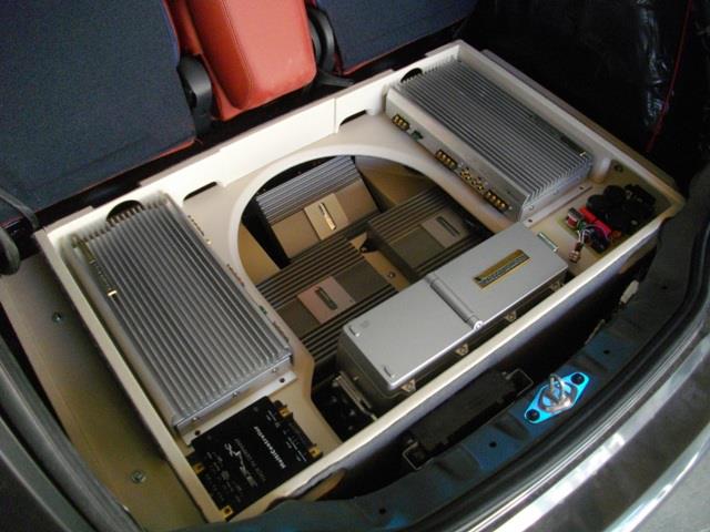

spiego un attimo....
frontalmente, messo in verticale ci va il caricatore CD, nel centro del vano rutota, dove si vedono i 2 fori rettangolari, montati da sotto (che non si vedono) bitone e crack, poi sopra i 3 dac e sul livello del piano di carico i finali, il multicontroller brax (che gestirà anche il sistema di ventilazione) e l'alimentatore esterno del changer
il fianco sx ospiterà l'accuvolt, l'alimentatore del pre, le fusibiliere e la barra di massa
il fianco dx ospiterà il DD10, il pre e montata posteriormente (tanto non ha bisogno di essere accessibile) la centralina della pilotina del changer
all'atto pratico perdo 10cm sul fondo e 7 sui fianchi

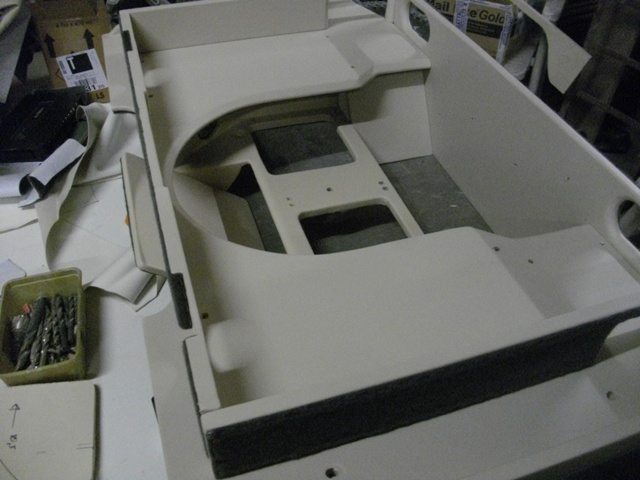

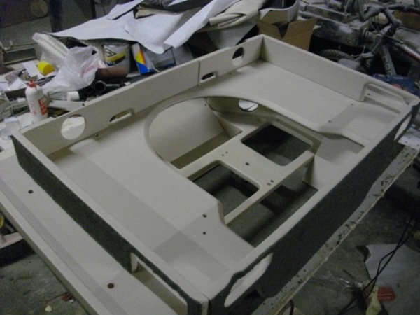

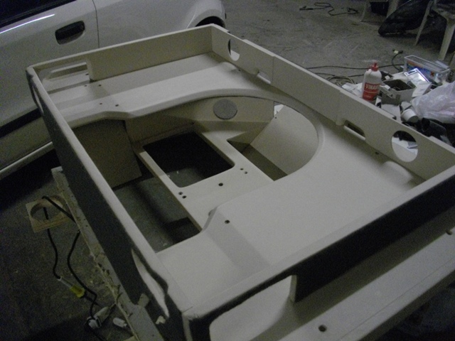

così si capisce meglio....
i fianchetit ancora devo farli.
cqe la parte "pianale" è finita... e devo dire che tutto pellato beige come le plastiche interne non mi dispiace x niente: è molto luminoso
dove non si vede, dato che a legno mi faceva schifo, è tutto moquettato (incollato e spillato su tutti i contorni), anche sotto dove andrà a battuta sulla lamiera...
