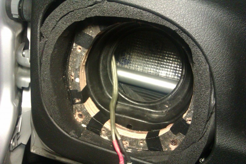

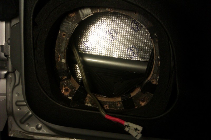

Rifacimento supporti, step 1: eliminazione plastica dietro al wf... Che solo ora mi rendo conto quanto intubasse

Alla faccia, faceva proprio da tappo quel coso di plastica.. XXD
Ma il woofer va fissato su quell'anello che vedo con il nastro isolante..???

No Angelo....sopra quell'anello in multistrato marino andrà fissata la flangia di alluminio e poi, sopra, il woofer

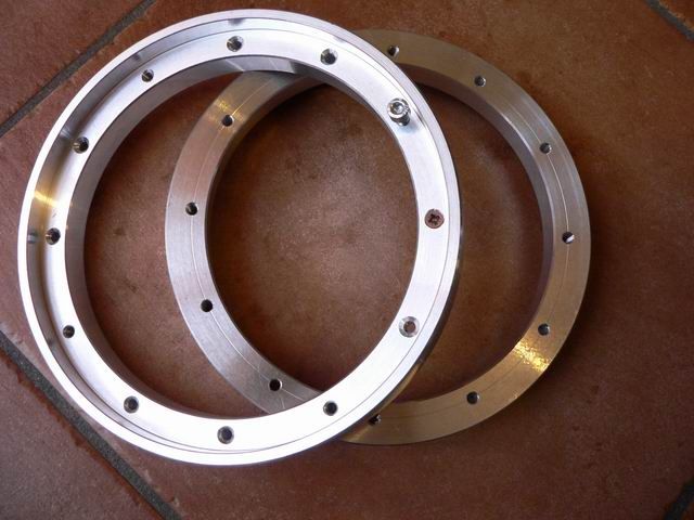

ps. giusto per... queste le flange fatte dal carissimo Angiolino ^^ ^^

Messaggio da Angelo90 »
Belli gli anelli.. XXD Cmq hai ragione, il supporto lo fai una volta è basta, non come me che mi tocca rifarlo.. ssssgggrrrrr.....

stef600rr ha scritto:ps. giusto per... queste le flange fatte dal carissimo Angiolino ^^ ^^
veramente belle queste flangie, complimenti... ;) :yes:
