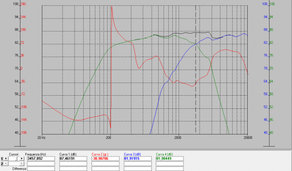

Allora, la fase relativa si dice così perchè è relativa a due vie addiacienti....
Questa di sotto è la fase relativa fra mid e tw che viene visualizzata su AFW, linea rossa. :)

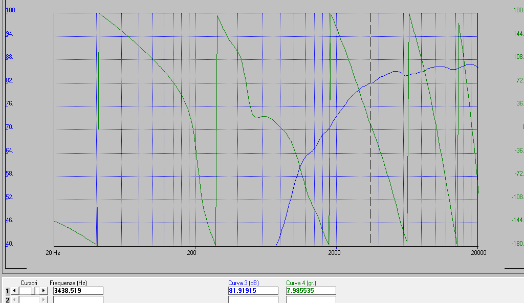

Quando si misura con Arta o con Clio, è pacifico che si può misurare un altoparlante alla volta o la somma complessiva di due altoparlanti....misurando a esempio la fase della risposta, avremo a schermo su Arta un'immagine simile, con la fase del singolo altoparlante.

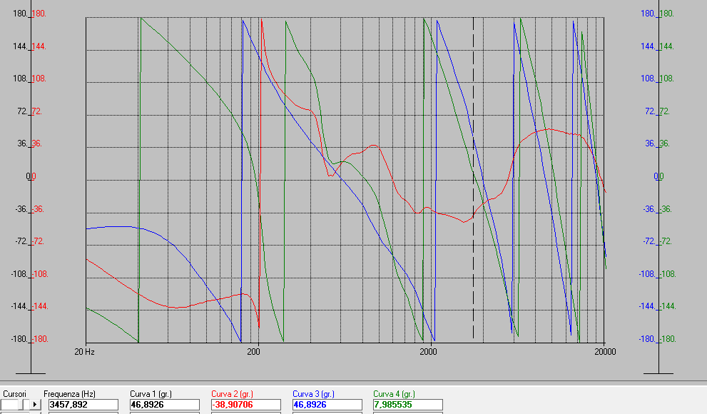

Sempre su Arta misurando un altoparlante alla volta, possiamo plottare le due fasi di mid e tw e vedere com'è la fase fra le due vie(si può vedere solo in questo modo)....in pratica all'incrocio le due linee della fase devono correre più vicino possibile...sull'incrocio a circa 3400-hz c'è il cursore su AFW e sotto vedete i gradi.
Suono, chiedo conferma....per favore, se sbaglio intervieni. :)
