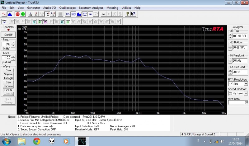

Acusticamente parlando non sento alcun problema di fase... La scena è tutta ben piazzata tra cruscotto e parabrezza (sub incluso).
Comunque...tempo 5 minuti e posto le nuove misure fatte al volo (le ho fatte solo x ogni via però)

ecco gli ultimi aggiornamenti di oggi... premetto che le misurazioni sono state fette PRIMA di aumentare di 1 "step" i filtri PB dei woofer per ristringere un minimo l'incrocio appena misurato (a mio giudizio forse troppo aperto) e aver aumentato la pendenza del loro PA a 18db anzichè 12

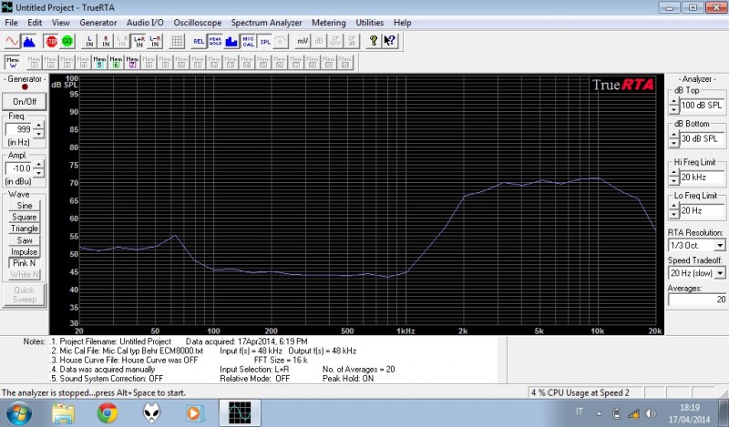

tweeter sinistro:
stef600rr
Messaggi: 2835

woofer sinistro:

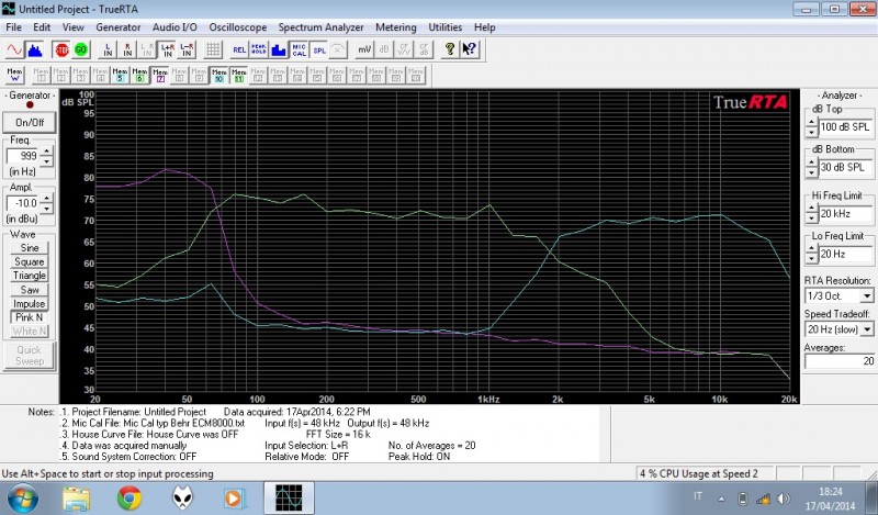

lato sinistro completo (sub + wf + tw)

tw destro:

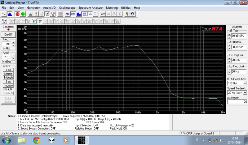

wf destro:

lato destro completo (sub + wf + tw)

confronto tra i 2 canali completi per valutare eventuali differenze nella risposta:
