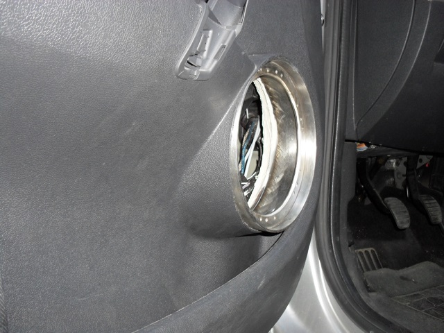

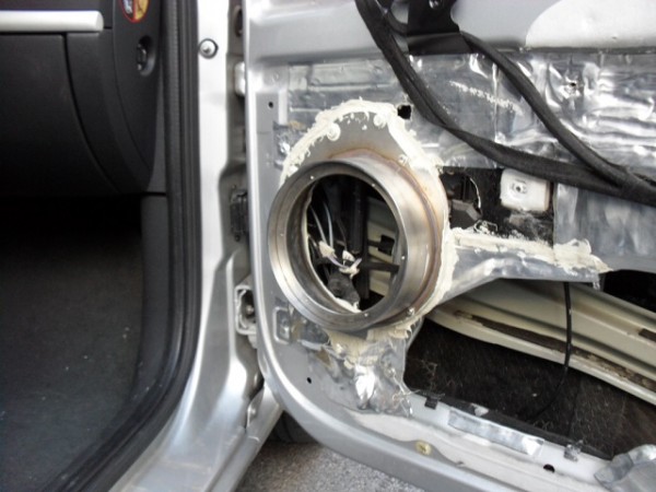

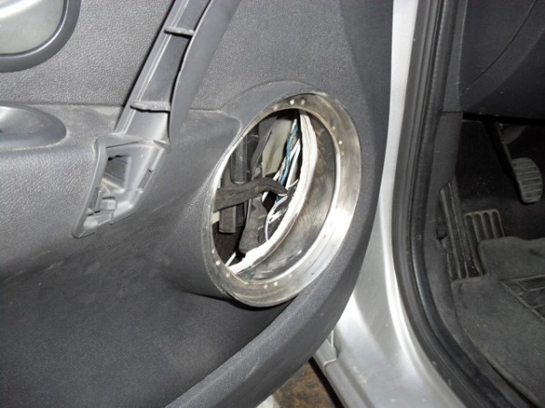

Lato conducente, pronto per il montaggio,
già ho anche allargato il buco della lamiera interna a 18.2cm (un po più largo dei reali 17.2cm )
per fortuna ho avuto lo spazio necessario... :)
P.S.
Ho anche visto la differenza di peso,
1.2kg in acciaio VS 0.6kg in legno

Verrà cosi',
il "cilindro" uscirà dal buco originale, a filo di sopra, e circa 1cm uscirà di sotto...

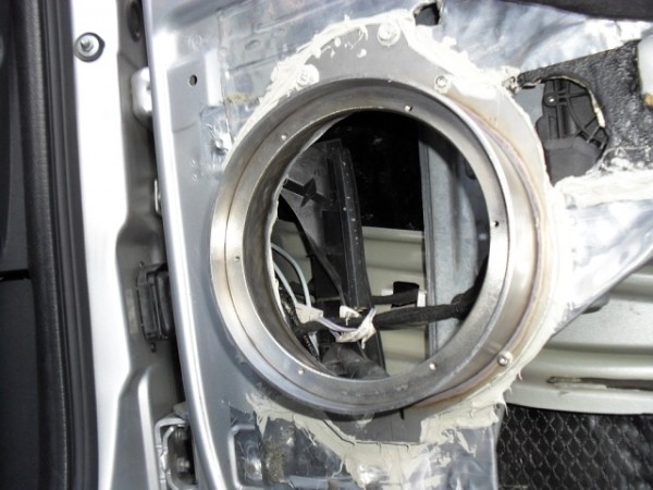

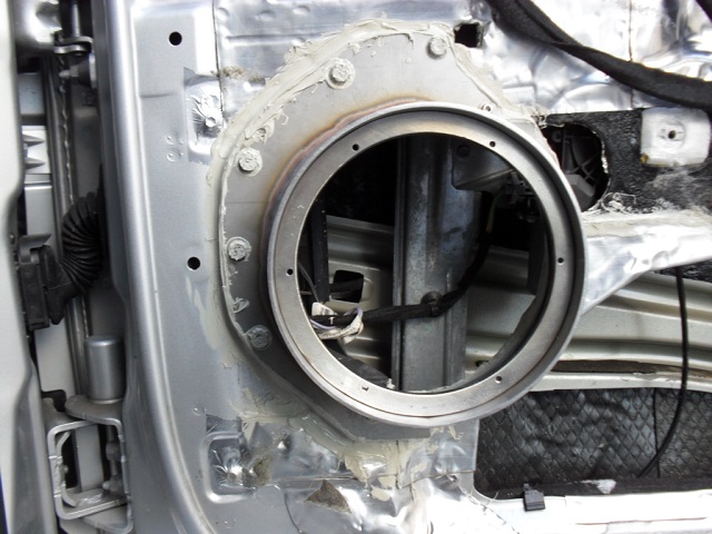

Supporti montati...
Ho messo anche uno strato di mdf da 1cm con buco da 18.2cm, tipo guarnizione,
utile anche come spessore per uscire dalla cartella...

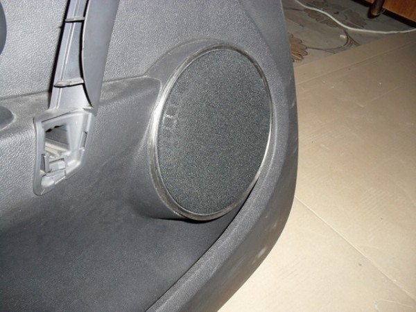

Intanto ho fatto la prova se il buco combaciava... tutto OK !!! :)

Supporto a prova di bomba!

Complimenti per la pazienza e inventiva, scusate della mia ignoranza ma usare materiali tipo acciaio e ferro per fare dei supporti non e sconsigliato? Usando questi materiali non ci sono pericoli di riflessioni e problemi vari?

Bel lavoro, complimenti, adesso immagino che dovrai rendere "sordo" il metallo!!

Beh, l' anello è da 5mm, il resto da 3mm,
ed è acciaio, più sordo di cosi'! ;)
O per metallo, intendevi la lamiera della porta ?!
Si, quella la devo completare in alcuni punti... ;)

Robby ha scritto:Complimenti per la pazienza e inventiva, scusate della mia ignoranza ma usare materiali tipo acciaio e ferro per fare dei supporti non e sconsigliato? Usando questi materiali non ci sono pericoli di riflessioni e problemi vari?
Inviato dal mio LG-E610 utilizzando Tapatalk
Se si dovesse fare una cassa chiusa, credo di si...
ma per 4-5cm di "tubo" (lateralmente) non credo dia particolari problemi,
potrei sempre dare una pennellata di "sottoscocca" misto a sabbia...
ma chi mi sta seguendo, mi ha detto di non mettere niente al momento... ;)

Ciao Darios, immagino ti chiami come me, intendevo dire proprio il supporto, e naturalmente tutto lo sportello, il metallo suona di metallo sempre, secondo me dovresti almeno dare un mano di antirombo, oppure stp o similari, per togliere quella colorazione che il metallo da sempre. Naturalmente provalo prima così, magari mi sbaglio, cmq bel lavoro.

Intendevo proprio questo, antirombo misto sabbia, perfetto.

dario.p ha scritto:Ciao Darios, immagino ti chiami come me, intendevo dire proprio il supporto, e naturalmente tutto lo sportello, il metallo suona di metallo sempre, secondo me dovresti almeno dare un mano di antirombo, oppure stp o similari, per togliere quella colorazione che il metallo da sempre. Naturalmente provalo prima così, magari mi sbaglio, cmq bel lavoro.
Si si, mi chiamo come te... :)
Come detto, devo ancora rifinire l' inso generale... ;)
Una pennellata di antirombo la darò anche esternamente al supporto,
poi valuterò dopo, in quei 4-5cm interni...

l'anello di acciaio tocca la cartella in plastica?o è disaccoppiato?
il puntamento del wf è come il puntamento originale?
ti ricordi il diametro ext dell'anello che hai fatto?
Ciao Ale, grazie... :)

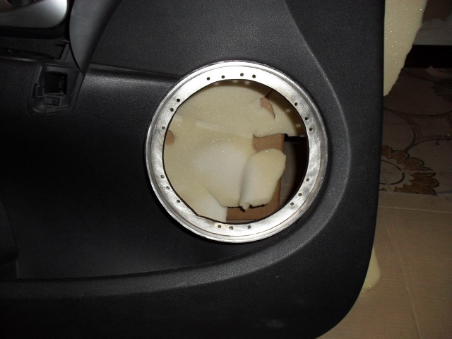

l' anello entra preciso nel buco della cartella, ed ovviamente tocca la cartella,
ma per il momento la lascio libera/disaccoppiata...
l' orientamento è diverso dal' originale,
che se dovessimo seguire l' inclinazione del buco "cartella", è un po verso il basso, e forse anche verso la pedaliera, invece che verso il punto di ascolto...
Seguendo la base della lamiera interna (che ho anche modificato per farla più piatta), invece viene "dritto" (e non verso il basso) ed anche un po orientato verso i sedili,
in più, se vedi, ho aggiunto 1cm di orientamento verso l' alto, con l' ulteriore anello 0.2-1.2cm,
volendo lo potevo fare intero da 7cm, e rifilarlo di 1cm, ma ci ho pensato dopo, con i lavori in corso, mi sono adeguato man mano...
Il diametro esterno del' anello, per entrare tranquillamente nel buco, anche con quella leggera inclinazione, è di 17.8cm ;)
Per ottenere ciò, ho preso la piattina dritta 60 x 3mm... l'ho tagliata 55.2cm, e girandola, viene 17.8cm... ;)
