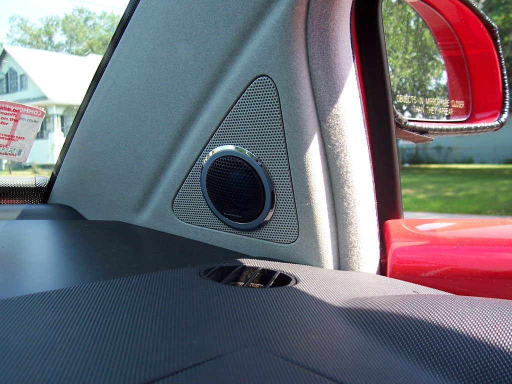

chopper77 ha scritto: 2 ott 2021, 15:23 IMG_20211002_150247.jpg
Già spostando uno va molto meglio... devo solo trovare il modo di passare il cavo
Forse oggi riesco a mettere mani, secondo voi sarebbe meglio più distanti possibili, quasi vicino al parabrezza? Inclinati verso il centro!
Re: Coral Monza MK 165
#82

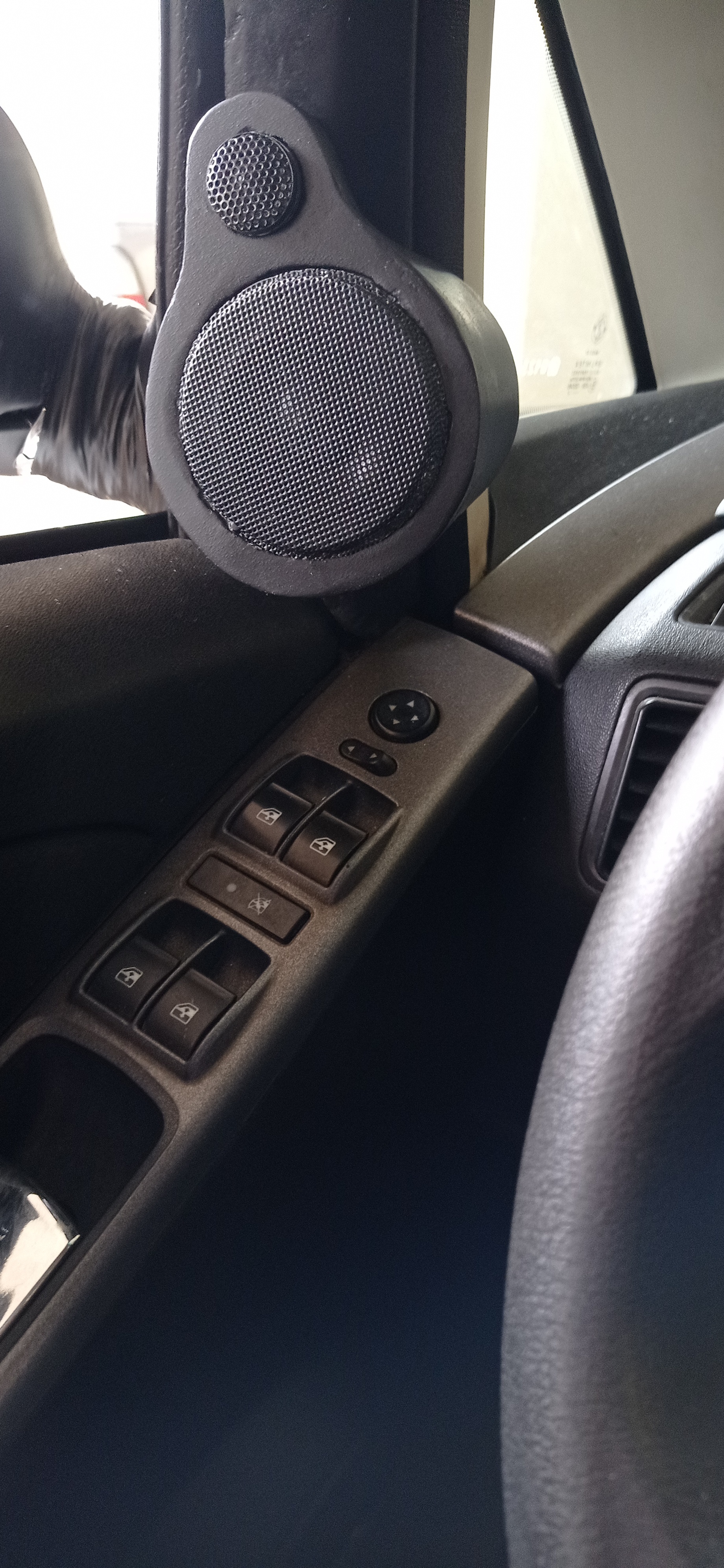

Orientati verso il centro sinistra del abitacolo esperienza mia. Nell'attuale configurazione io i miei tweeter li ho orientati verso la testa ma sono tagliati molto in alto con sotto dei FR.
Ultima modifica di Armando Proietti il 10 ott 2021, 11:19, modificato 1 volta in totale.

Armando Proietti ha scritto: 9 ott 2021, 16:25 Orientati verso il centro sinistra del abitacolo esperienza mia. Nell'attuale configurazione io i miei tweeter li ho orientati verso la testa ma sono tagliati molto in alto con sotto dei FR.IMG_20210917_170917.jpg
Forte

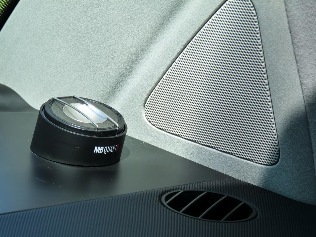

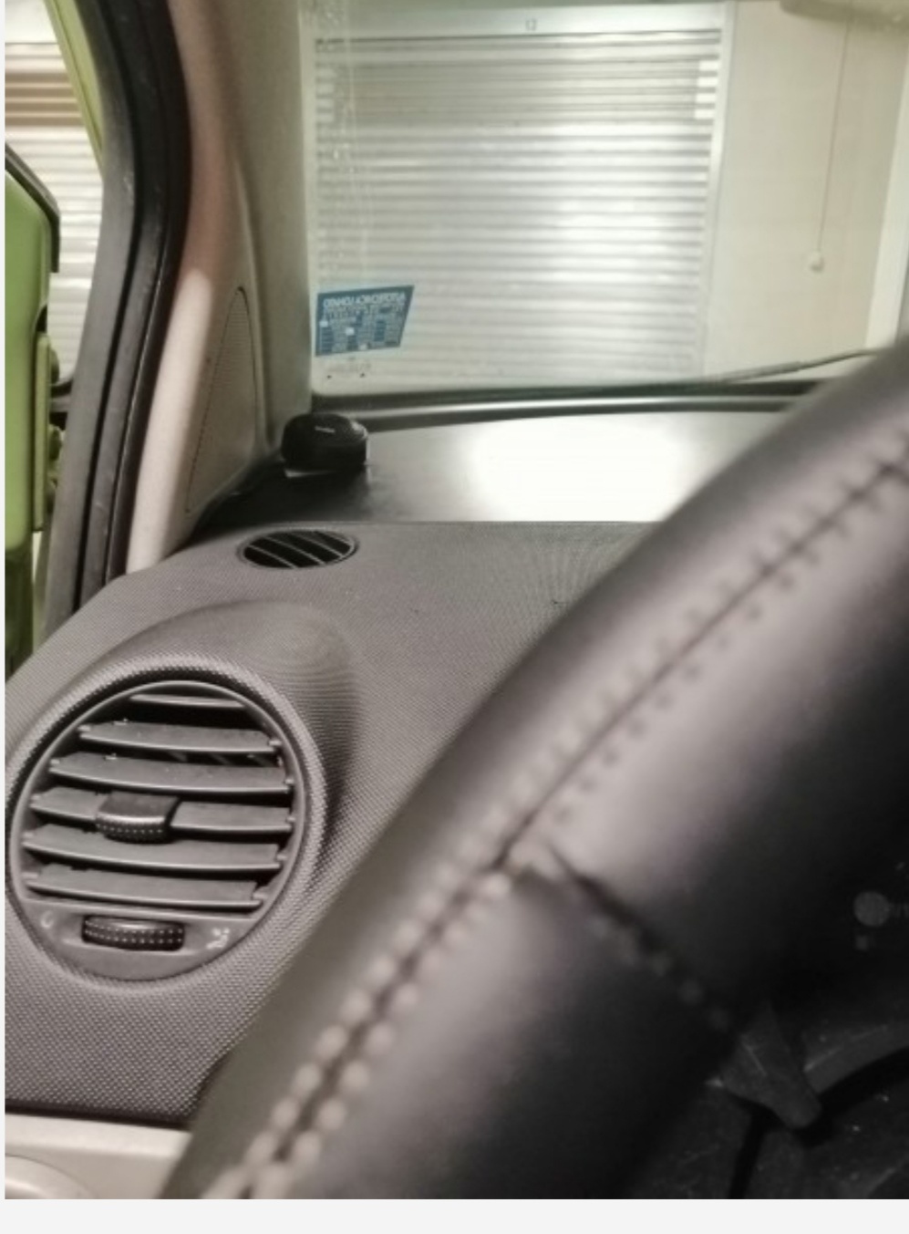

Adesso provvisoriamente sta uno come in foto, e quello di dx nella plastica dell'auto, credo che si capisce dalla foto
#89
Il tweeter è montato in riflessione sul vetro?
Se si è una posizione che potrebbe dare buoni risultati così come pessimi dipende molto dalla giometria della macchina.
Ultima modifica di Armando Proietti il 16 dic 2021, 16:16, modificato 1 volta in totale.

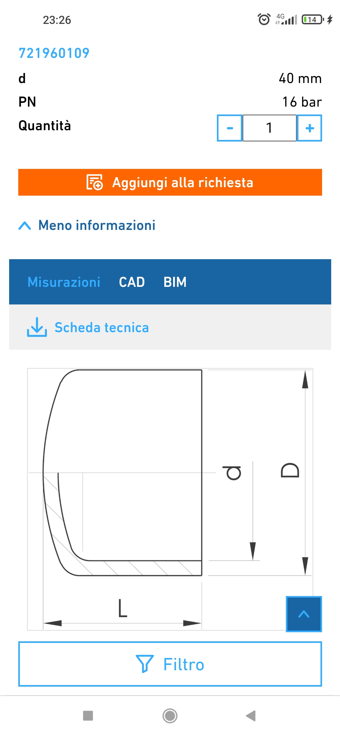

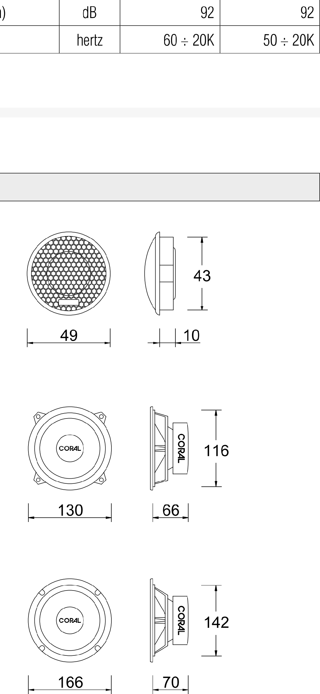

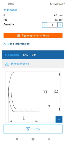

Ti consiglio di acquistare.
https://www.pvc-welt.de/Tappo-liscio-a- ... in-PVC-U_1
Vedi la misura è con un bi adesivo fai delle prove di ascolto poi li puoi usare una volta verificata la posizione definitiva fissandolo con delle viti se ti piace esteticamente.
Questo ad esempio dovrebbe andare bene gli dai una allargata con un fresino al interno porti il foro da 41 a 43

Sarebbero da adattare per incapsulare il tw, così lo posso mettere frontale?
#93
Lo puoi orientare per provare ha un fondo bombato ed è cilindrico per cui per provare lo puoi mettere come vuoi.
Poi puoi adattare quei supporti per i cellulari che vendono dei cinesi con lo snodo. Per ulteriori prove di posizionamento.

Armando Proietti ha scritto: 16 dic 2021, 16:28 Ti consiglio di acquistare.

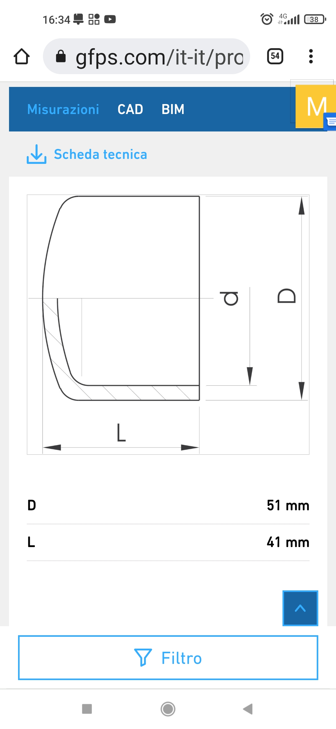

41 è la lunghezza… ma che fresi? :slow:
#95
Il diametro interno è 40.
@Alessio Giomi
Scusa non è 41 ma comunque deve fresare.

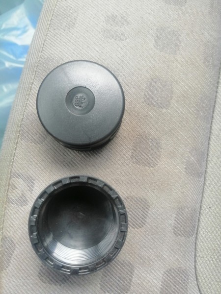

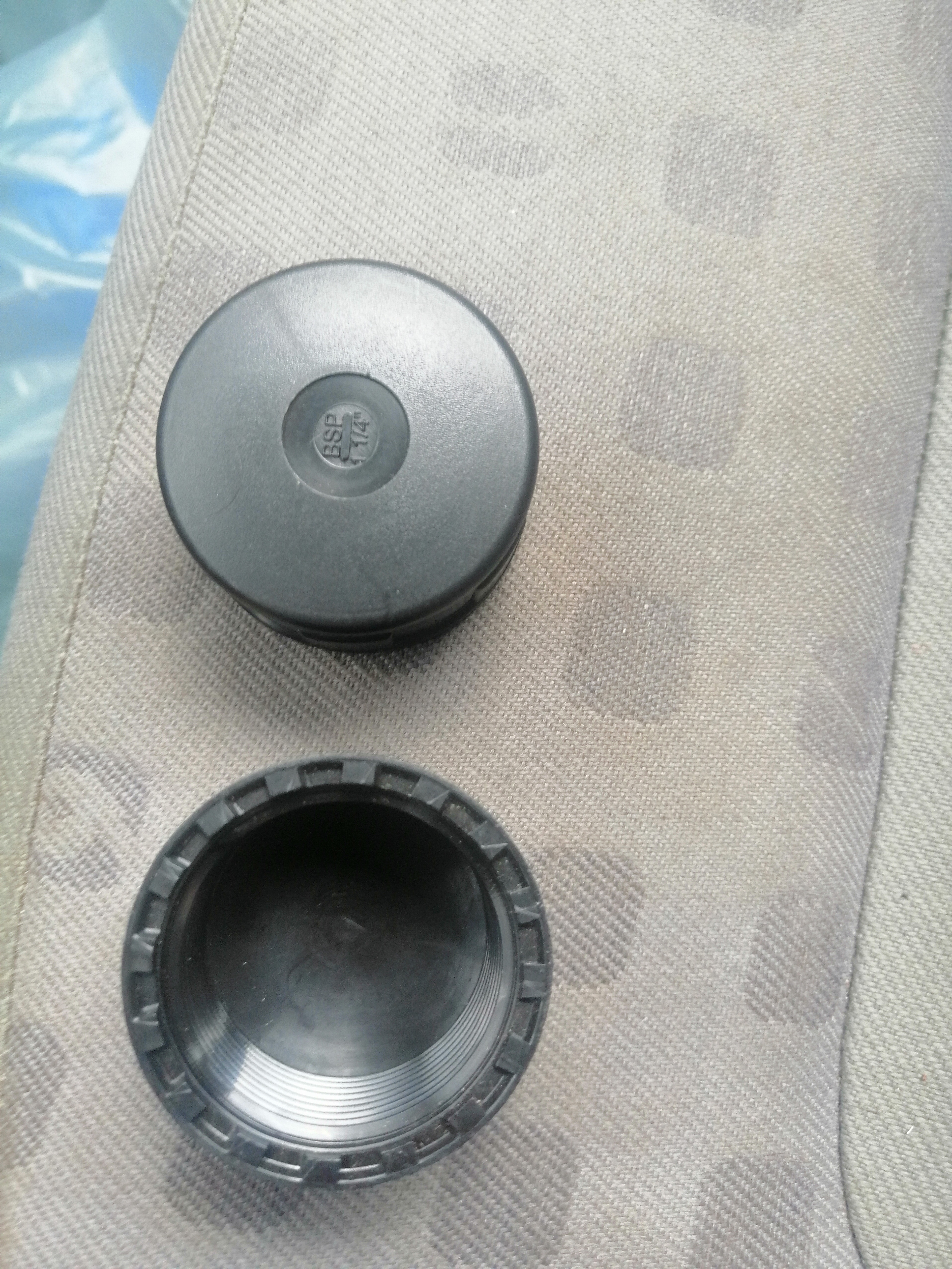

Ho trovato queste calotte filettate da 1"1/4, pezzi da irrigazione, che vendo nel negozio dove lavoro, dovrebbe andare alla perfezione, soltanto che vorrei trovare qualcosa a snodo
#97
Tipo questi?
