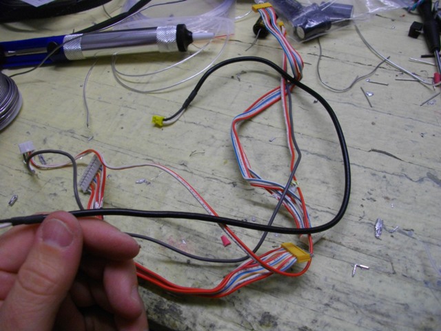

per rendere più ordinati possibili i cablaggi ho deciso che invece che un unico mazzo di cavi (poichè la maggiorparte sono tutti cavetti piccolissimi di controllo e per di più vanno a gruppi di 4 in punti diversi del cruscotto e del baule) passerò 4 tratte di Connection Audison B416 (4x1,23 mm²), cavo piatto, molto flessibile e con i conduttori tutti di colore diverso.
la giornata di oggi è stata dedicata, nel laboratorio (almeno li è un po + caldo) a inguainare cavi!!!

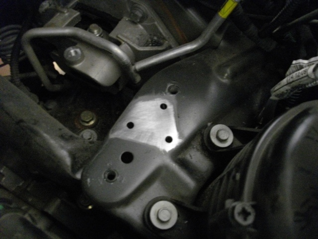

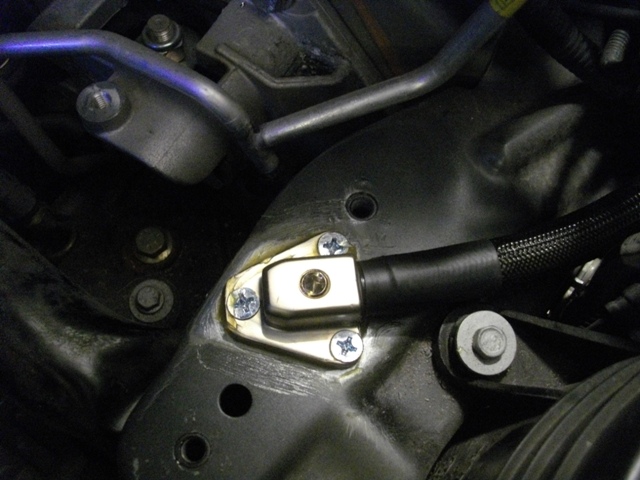

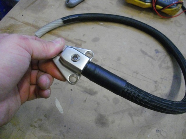

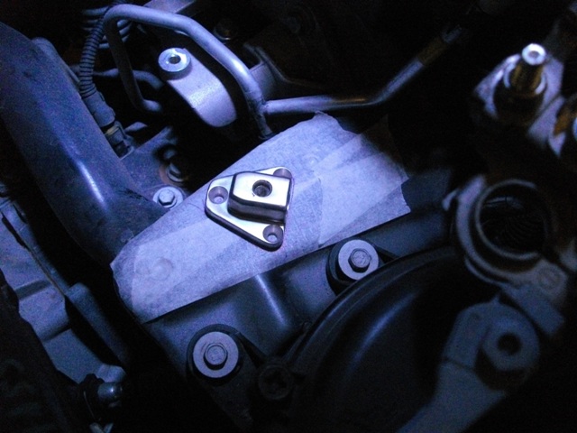

intanto tolta la batteria ed il piatto batteria per analizzare bene come procedere abbiamo notato che il piatto batteria è sollevato dal telaio da delle colonnette. sotto c'era quindi lo spazio preciso (in un OTTIMO PUNTO del telaio) dove ancorare il cavo di massa supplementare

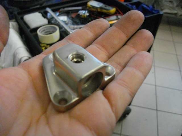

il connettore scelto, dopo attenta ricerca (ci ho messo mesi a trovare tutti i vari componenti in giro x il mondo) è stato lo StreetWires-GT10: connettore da telaio che ospita cavi 0 AWG e che sfrutta come ancoraggio 3 viti M5... che poi dopo una lieve modifica nel mio caso sono riventate M6 con dado autobloccante.
prima di ancorarlo il telaio è stato forato, attentamente carteggiato, pulito con diluente, e sull'accoppiamento è stato passato uno strato sottilie di grasso, per evitare ossidazioni

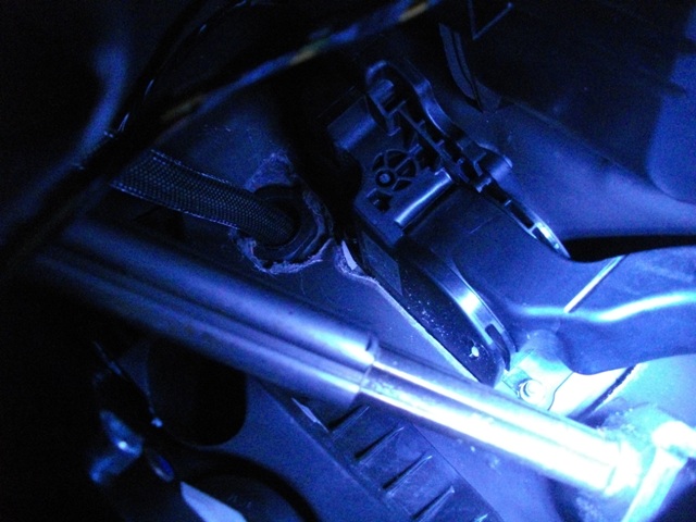

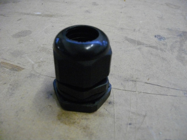

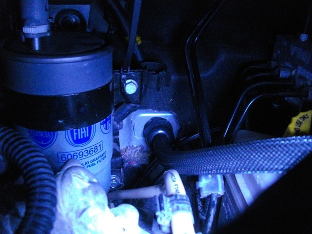

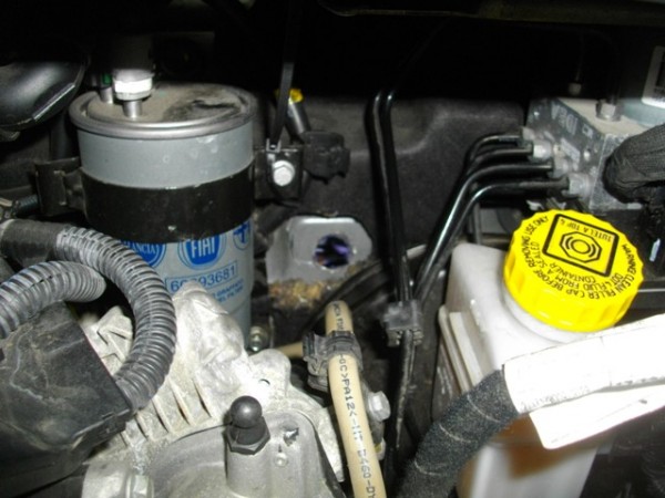

per il passaggio in abitacolo del cavo da 0 AWG è stato rimosso un gommino di serie dell'auto posizionato tra servofreno e filtro del gasolio, allargato il foro con fresa ad aria (impossibile usare altri attrezzi dato lo spazio ridottissimo), inserito un passacavo stagno (con guarnizioni sia sul cavo che sulla lamiera) StreetWires FB0 e passato il cavo preventivamente inguainato

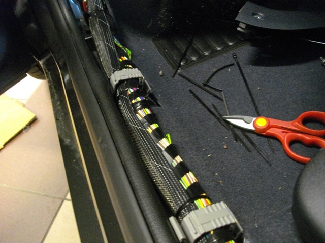

l'alimentazione passa poi sul lato sinistro della macchina, nei reggicavi di serie dell'impianto elettrico, insieme ad una delle piattine a 4 cavi che servirà per collegare il volmetro e il remote disinseribile dello stabilizzatore.
per un ulteriore sicurezza i cavi sono stati tutti saldamente affascettati
per oggi basta, ma mi reputo molto contento!!!

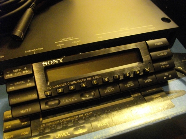

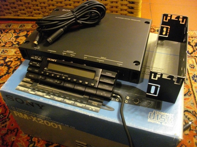

ultimo aggiornamento sulla configurazione: per pilotare il changer utilizzerò la pilotina sony che aveva postato CL66 qualche pagina fa. la RM-X2001 che offre il controllo + versatile di tutte sul caricatore (ho verificato sul service ed è totalmente compatibile). Verrà installata sotto i comandi tetto apribile, accanto alla plaffoniera (dove spesso si vedono montati i RUX)
devo solo aspettare che mi arrivi la plastica di ricambio da segare!!!
Nostromo ha scritto:ultimo aggiornamento sulla configurazione: per pilotare il changer utilizzerò la pilotina sony che aveva postato CL66 qualche pagina fa. la RM-X2001 che offre il controllo + versatile di tutte sul caricatore (ho verificato sul service ed è totalmente compatibile). Verrà installata sotto i comandi tetto apribile, accanto alla plaffoniera (dove spesso si vedono montati i RUX)
CL66 ti saluta, sta qui da me a pranzo
questa è la pilotina... oggi ho ordinato la plastica del tetto da segare per montarla

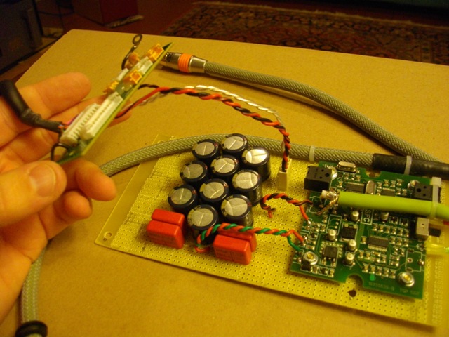

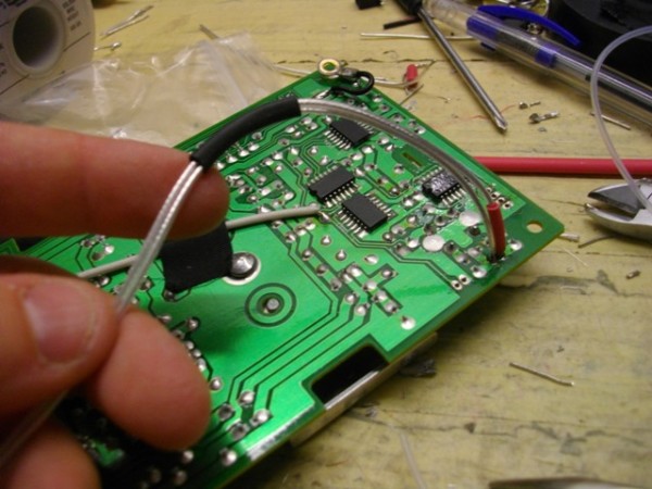

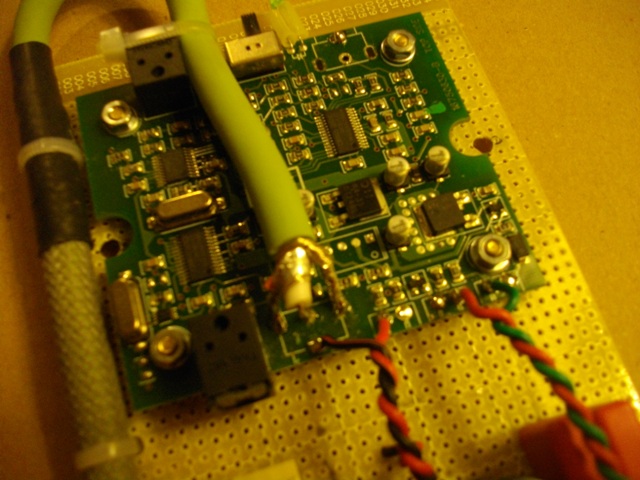

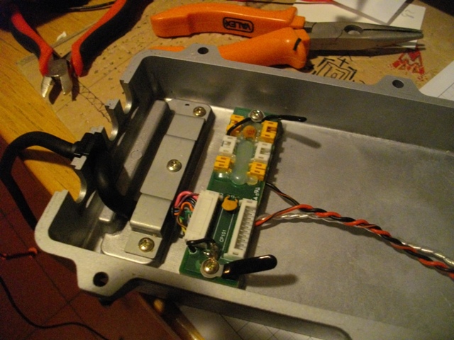

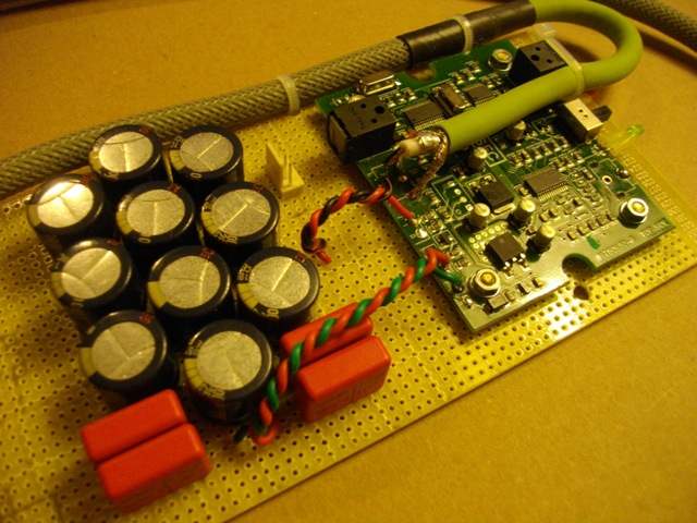

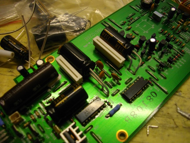

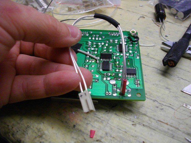

e qui invece ho portato un po avanti i lavori... ho dissaldato dall'SFC tutti i connettori, saldandoci i cavi diretti, compreso il nuovo digitale elettrico. ho poi prelevato quello che serviva dal connettore di ingresso del changer predisponendo una spina a sgancio rapido per facilitare sia il lavoro di montaggio che un eventuale ripristino del caricatore...

Solo una cosa, ma lo strato di grasso tra connettore e telaio non
ostacola in qualche modo il flusso elettrico oppure è ininfluente?
A giorni toccherà pure a me (ri)passare tutti i cavi...

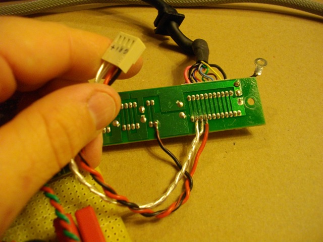

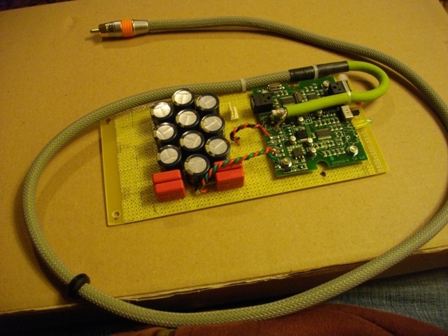

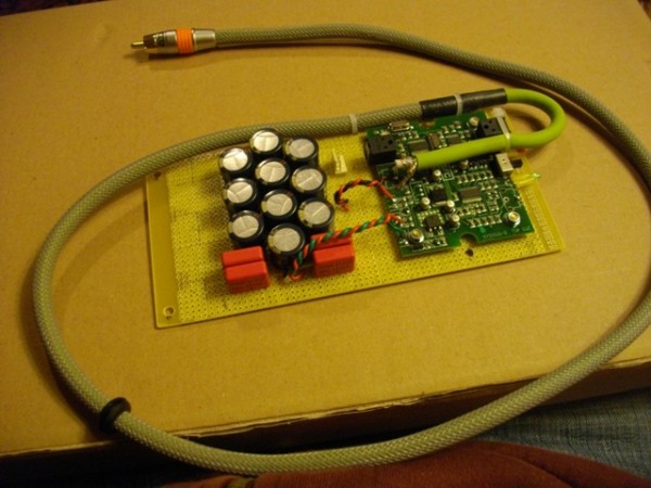

qualche altra foto dei lavori di "aggiustamento"... si vedono in connettore di ingresso riposizionato, i cavi tolti, il nuovo cablaggio digitale in argento e la sostituzione di alcuni cap (avevo un po di nichicon muse li a prendere polvere)
-VinZ- ha scritto:Gran bel lavoro!![]()
nelle auto prima i poli batteria li ingrassavano proprio contro l'ossidazione... cosa che dentro al vano motore è ad alto rischio!!!
andrea, credo volesse sapere che si mette dopo il grasso, nella parte rimasta esposta all'aria cosi da evitare l'ossidazione.
se lo si mette prima non fa contatto un mazza
