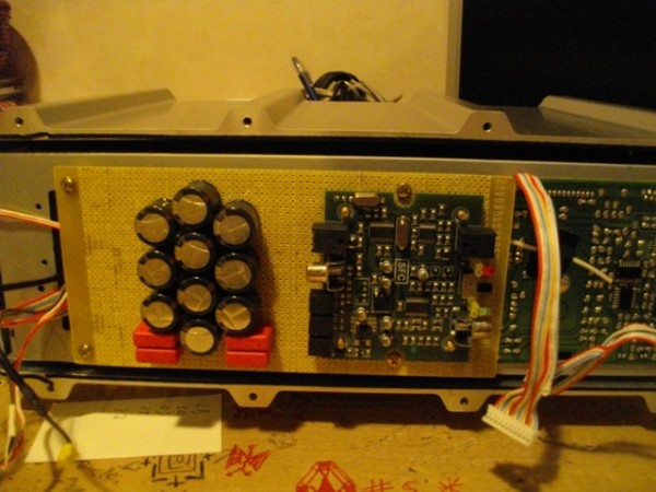

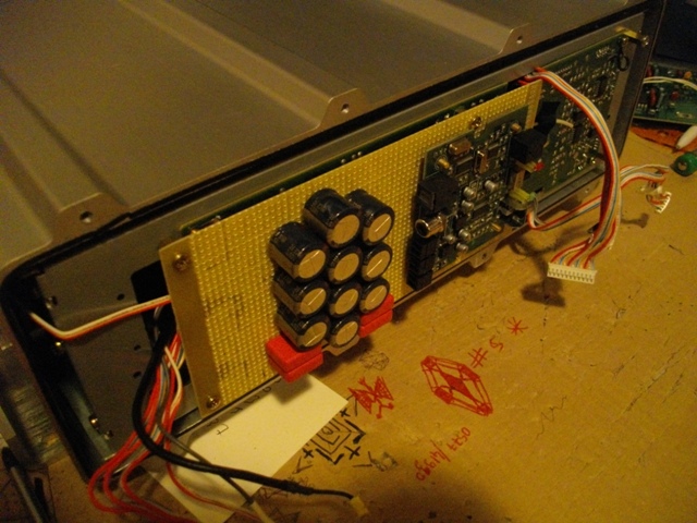

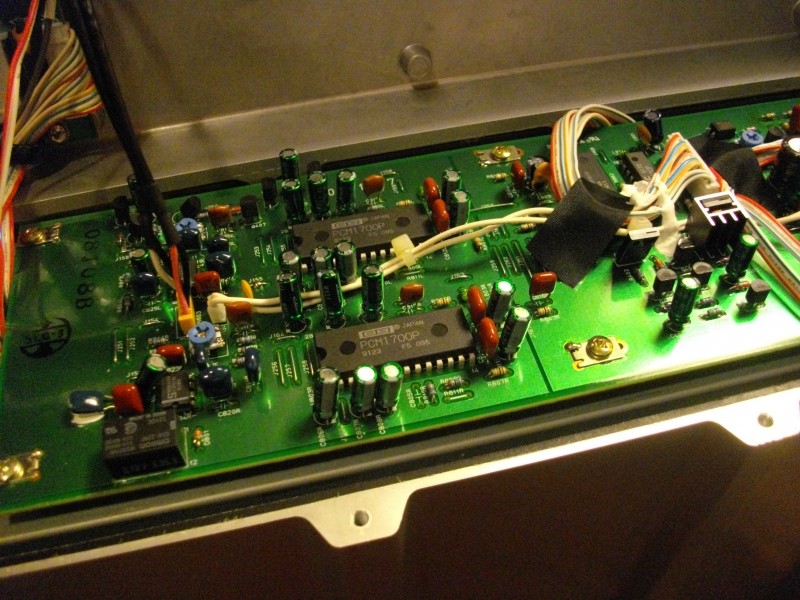

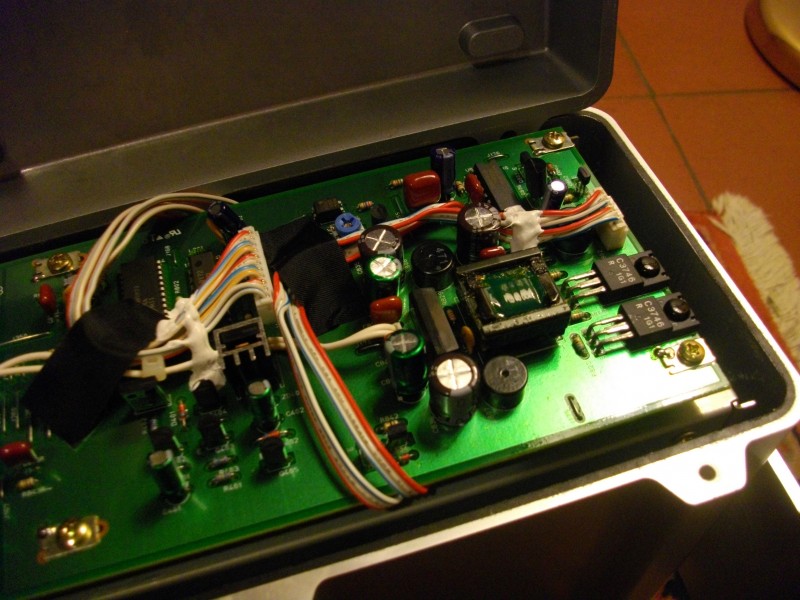

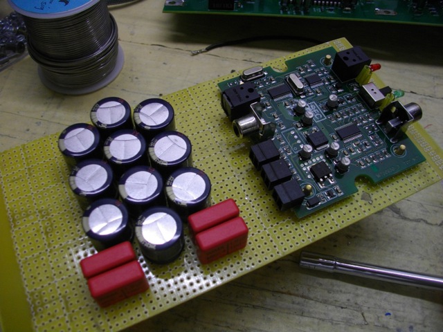

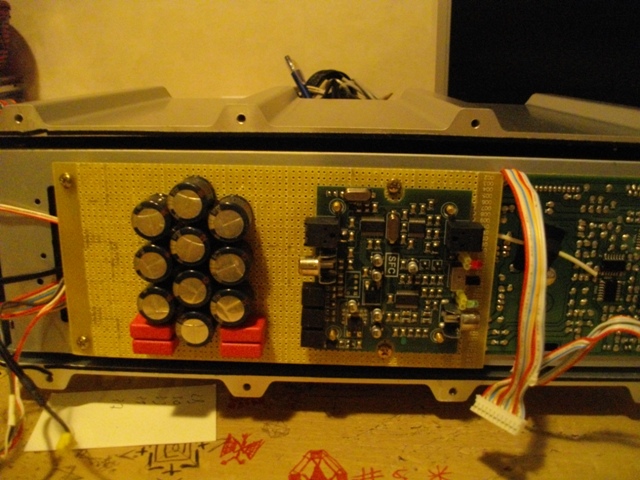

dato il clima IMPOSSIBILE e un po di influenza ho sospeso i lavori di falegnameria... mi sono però dedicato allo studio della modifica del caricatore...
il 100cdc/i che ho preso (meccanica + dac) differisce dal fratello 100cdc (meccanica pura) solo x la scheda DAC, che è stata aggiunta su 6 colonnette messe al posto delle viti di fissaggio della scheda digitale. la scheda dac quindi è estraibile semplicemente togliendo 6 viti e scollegando 2 connettori multipolari: e quella anche se non usata POCCIA ALIMENTAZIONE!!!
da qui l'idea di una modifica, abbsatanza laboriosa ma facilmente reversibile e totalmente invisibile.
la mia idea, è quella, previa rimozione della dac, di installare internamente al 100cdc un modulo sfc per ricostruire la portante di segnale (che queste elettroniche old school staccano in fase di cambio traccia o cambio cd), montando il solo pcb su una millefori ancorata al posto della scheda DAC.
naturalmente voglio togliere tutti i contatti di serie e saldare i cavi direttamente sul pcb, compreso il cavo digitale d'uscita che sarà un "the Wave" VDH di lunghezza idonea per arrivare diretto al processore.
sfrutterò poi questa millefori per implemenare anche un banco di livellamento ausiliario per il filtraggio d'ingresso. la scheda che andremo a realizzare sarà scollegabile anch'essa con un paio di spine rapide da pcb e preleverà semplicemente il segnale e le alimentazioni necessarie dalla scheda d'ingresso dove si collegano il connettore multipolare di controllo ed il cavo digitale proveniente dalla scheda digitale.
Roberto poi se valuterà necessario anche qualche aggiustamento sulla scheda digitale naturalmente sa di metterlo in pratica. così dovremmo ottenere una meccancia PURA
metto qualche foto dello studio iniziale della disposizione
tengo a precisare che questo genere di intervento se si rendesse necessario, sarebbe TOTALMENTE REVERSIBILE, semplicemente svitando 4 viti e scollegando 2 spine
