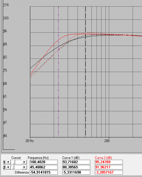

davide_chinelli ha scritto: Internamente abbiamo 85.25 litri interni
Scrivo gli ultimi due messaggi e poi non rompo più... ^^
Allora, agli 85-L bisogna aggiungere un 2-3-litri per i coni capovolti sul box....
Sotto le simulazioni delle risposte, le linee tratteggiate sono due Rcf-L18 nel box da 89-L quella nera in chiusa, e quella rossa in reflex...come si vede scendono pochino per dei 46-cm anche se poi bisogna dire che saranno due per box, e alla fine si faranno sentire.
Poi ci sono le due linee continue, sono un Rcf nel box da 89-L, quella nera in chiusa, e quella rossa in reflex....con un altoparlante si comincia a parlare di discesa, anche se in 120-L farebbero moolto meglio, del resto farebbe molto meglio una Ferrari in autostrada(Tedesca dove non ci sono limiti) o in pista, rispetto a una minicooper. :arr:
Messaggi: 7786
Re: Posizionamento subwoofer
#62
Qui sotto invece la curva rossa è un Rfc negli 89-litri in reflex, e la curva nera sono due Rcf in puscpull in 75-litri(85-10) per via del cono dentro il box...attenzione che in puscpull non è un progetto semplice, infatti bisogna fare un condotto lungo sui 60-cm, che con un tubo è difficile, molto meglio fare un condotto rettangolare che scorre su una o due pareti interni. Cmq questo in puscpull ha un'ottima discesa, con i meno -3db a 34-hz. :)
Invece il progetto più semplice e meno dispensioso è un solo altoparlante in 120-litri
Ciao.

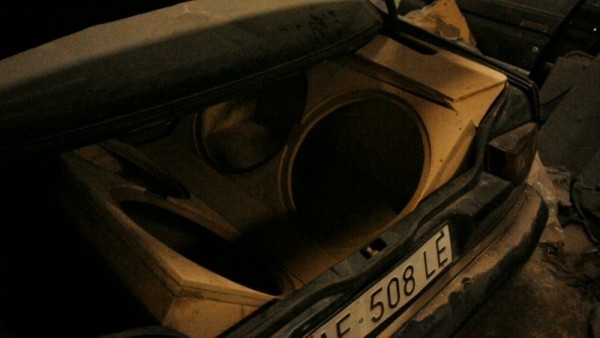

Messaggi: 8126
#64
Scusate una cosa, ma a costo di fare la figura del rimbambito, qual'è il lato da 70cm?
Va bene quello da circa un metro, già i due sub affiancati fanno circa 94cm, più ci si aggiungono quei pochi cm di spazio tra i due e verso i bordi, ed ok.
Va bene quello da 35 cm, a vista lo si può anche lì immaginare.
Poi c'è la parete inclinata, che non arriva nemmeno a 60cm (si aggiunga non più di 5cm per lato ai 47cm del sub, quindi 57cm)
Infine la base, quella che in condizioni di installazione sarà posata sul fondo del baule.
Ed essendo il cateto maggiore di un triangolo rettangolo, non può essere che inferiore al'ìipotenusa (che è il lato inclinato appena indagato qua sopra, quello che regge i sub), ed infatti lo si può calcolare come approx 48-49cm.
Cosa mi sta sfuggendo?

Allora misure esatta 93x40x35

Ilario164 ha scritto:....adesso rimane solo una cosa da fare continuare la costruzione delle strutture e poi fare una prova....
invece di rifinire il baule provane anche uno solo in una cassa moooooolto più grande, potresti avere grosse sorprese
almeno senti cosa può fare invece di sacrificarlo in meno di un quarto del volume richiesto
Messaggi: 8126
#68
Ottima idea.
Di facilissima realizzazione, tra l'altro... non serve neppure fare un box nuovo, basta tagliare un tappo da 47cm per chiudere l'altro foro... e magari sfruttare questa "finestra" per posizionare un adeguato tubo di accordo...
Sìsì, proprio un'ottima idea, consigliatissimo procedere in questo senso!!! :yes: ;)
Anche perché il box nuovo andrà fatto cmq, lo spessore di 19mm è troppo esiguo per 'sti Marcantonii.
Quindi tanto meglio utilizzare quelli già esistenti per le prove.
Due bei tappi da 47cm di diametro, con una obbligatoria guarnizione di chiusura sulla battuta, e un po' di tubi di pvc per fare un po' di prove.
Poi vabbé, la versione definitiva sarà meglio che adotti i condotti costruiti, anziché quelli in tubo, come già suggerito qualche post fa, ma tanto per provare va bene senza dubbio il tubo.
Ultima modifica di Dude il 12 set 2015, 0:48, modificato 1 volta in totale.

I lavori proseguono
Ilario164
Messaggi: 30
Iscritto il: 1 set 2015, 21:51
#71
Messaggio da Ilario164 »
Ovviamemte sempre il tutto da rifinire
