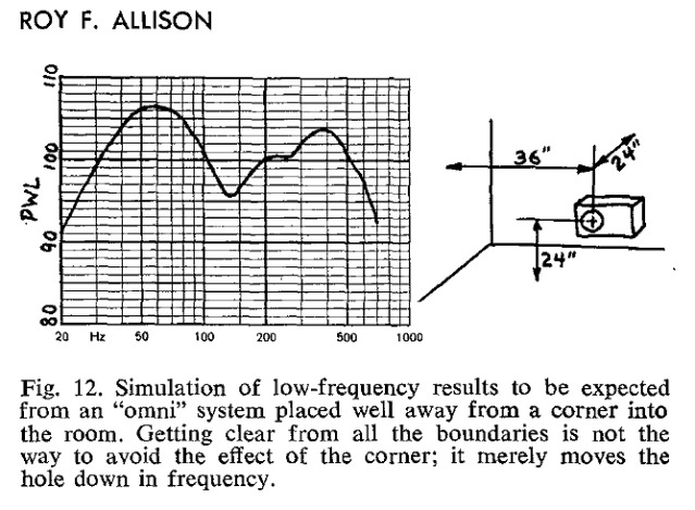

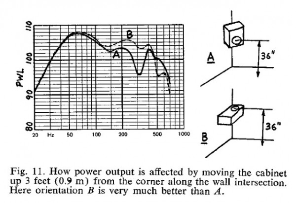

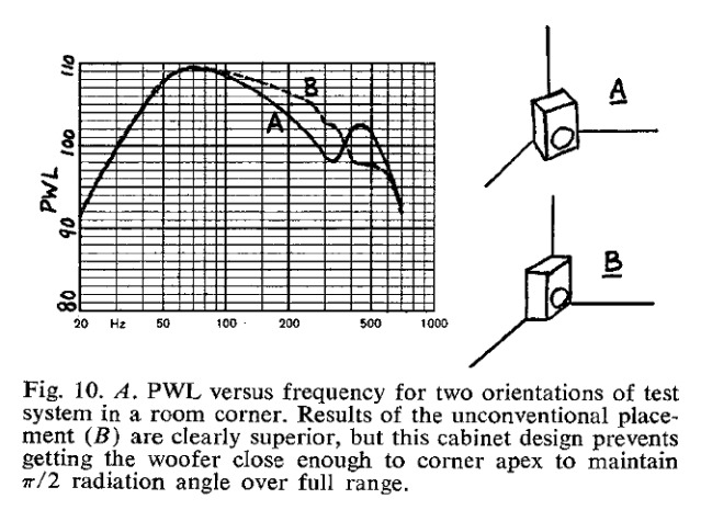

Tradotto in Iralianodrews ha scritto:viste le non poche inesattezze che si leggono in giro, vorrei giusto chiarire il posizionamento in ambiente:
Vediamo tre esempi di Roy Allison pubblicati sull AES
Che confusioneeee.....sarà perchè ti amooooBLACK BRABUS ha scritto:Per la simulazione condotto reflex confermo 50 x 145 mm del progetto originale , il mio invece è di 55 x 145 mm .

Tradotto significa che il posizionamento in ambiente e' la cosa piu' importante.BLACK BRABUS ha scritto:Questo dato , comunque, serve per realizzare bene il diffusore , a prescindere dal suo posizionamentodrews ha scritto:Altro che mezzo centimetro di differenza sul tubo o lo scarto sui litri o altro di cui si e' discusso![]()
Vediamo tre esempi di Roy Allison pubblicati sull AES?!? Grazie
