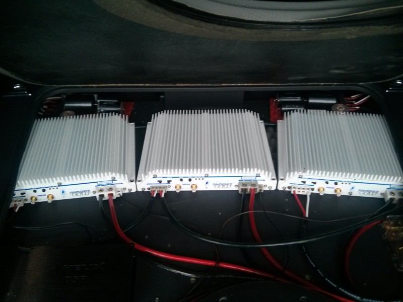

Messaggio da desmoraf68 »
I tre moschettieri :D
I tre PG MS 275
I tre PG MS 275
Panoramica
Panoramica

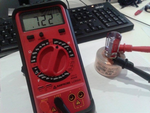

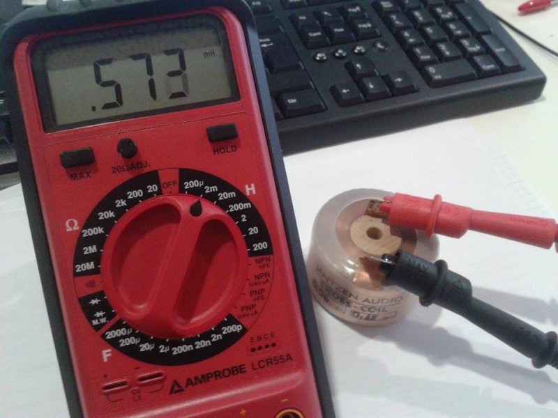

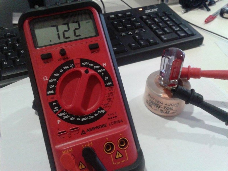

Re: desmopassat
#67
viti di ferro in mezzo alle bobine in aria gli cambiano il valore.... usare viti o di plastica o di materiale amagnetico (ottone del briko)... attualmente hai 2 bobine in ferrite credendo di averne 2 in aria (di valore sbagliato x altro)

Re: desmopassat
#68
C'è il legno in mezzo alla bobina Andrea,comunque le cambio (per così poco).

Differenze tra ads e pg?
Re: desmopassat
#74
E' vero, prima c'erano a/d/s + Orion.
Che modelli di PG sono?
Ultima modifica di Marsur il 23 ott 2014, 10:06, modificato 1 volta in totale.
desmoraf68
Messaggi: 1053
Iscritto il: 24 mag 2012, 15:44
Località: Prov.Arezzo
Re: desmopassat
#75
Sono gli MS 275 ..... Giuliano le differenze che ho notato io sono più dettaglio in gamma alta e velocità nella gamma medio bassa. Anche se ci ho lasciato un pezzo di cuore negli a/d/s. Tenendo presente che ho aggiunto il passivo e messo l'ingresso spdif nel DSP.

Re: desmopassat
#78
prendi ad esempio questa cross-coil laminare in aria (in tutto e per tutto UGUALE alle mundorf): valore 0,56mh
la prima foto è la misurazione "standard" (0,57mh), la seconda è con inserito sul nucleo un cacciavite nano (+/- lo stesso materiale di una vite che porta il valore a BEN 0,72mh))... si passa da 0,57mh a 0,72mh MISURATI... OVVERO SBALLA IL VALORE DI UN BUON 25%...
desmoraf68
Messaggi: 1053
Re: desmopassat
#79
Tranquillo mi fido, infatti ho detto che le cambio
Inviato dal mio Nexus 4 utilizzando Tapatalk
