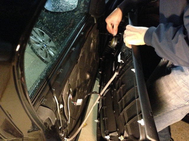

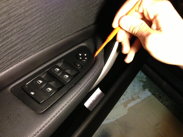

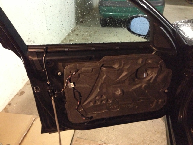

tutto qui?! ho trovato questa spiegazione su bmw passion:
togliere la modanatura semplicemente tirando verso l'alto
sotto ci sono 2 viti torx, occorre levarle
scalzare (per es con un cacciavite stando attenti a non rovinare il rivestimento e la plastica stessa) il blocchetto dove ci sono i tasti finestrini ecc...
staccare il connettore del blocchetto che quindi si svincola dal resto
il pannello è fissato a pressione, sganciarlo iniziando dal basso tirando con decisione (magari servirsi di un cuneo da inserire tra pannello e lamiera); occorre tirare in senso orizzontale non verticale
attenzione che non si spacchino le clips di plastica che lo fissano, nel caso procurarsene di nuove
una volta che ci sia spazio tra pannello e lamiera sganciare cavo maniglia e altoparlante
poi ho trovato anche queste foto

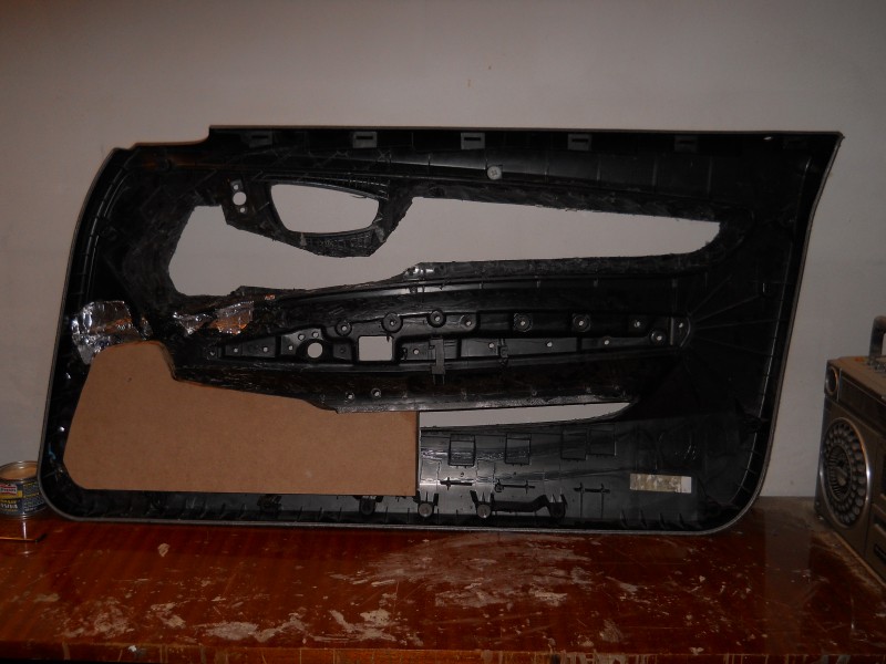

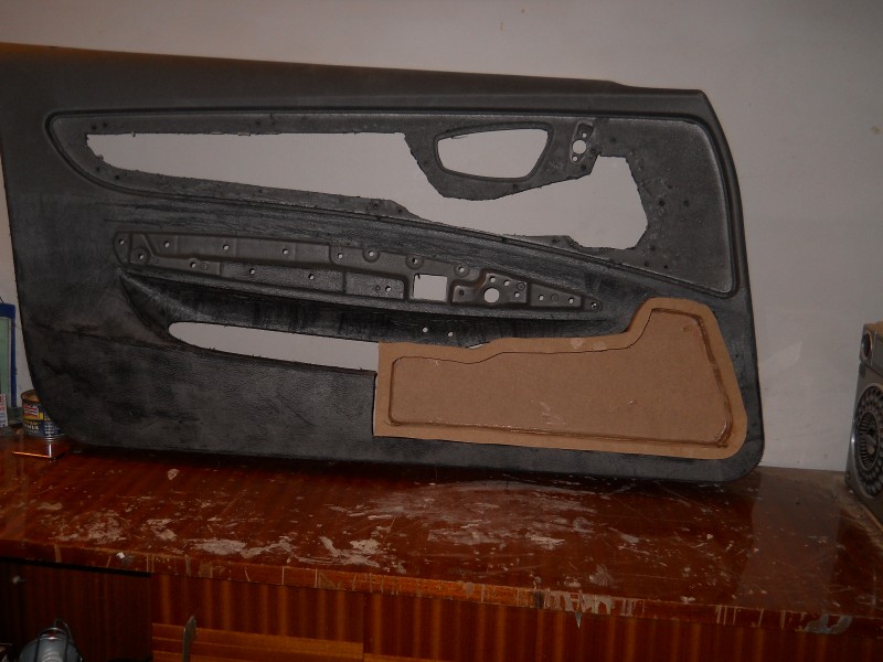

Questa è la mia portiera in fase di lavorazione... Di originale ci è rimasto poco visto che la riverstirò tutta...
Fronte
Fronte

bmdanilo ha scritto:Questa è la mia portiera in fase di lavorazione... Di originale ci è rimasto poco visto che la riverstirò tutta...
Ah però, questa si che è smontata come si deve! :yes:
Perchè la rivesti tutta, come mai così drastico?
...ma soprattutto come hai fatto a togliere la pelle originale?

L'ho smontata così xke appunto volevo fare una tasca ke si integrasse alla cartella.
X levare la pelle originale è semplice, una volta che tagli la cartella poi la sfogli... È cmq un po dura da levare, ma niente di impossibile

bmdanilo ha scritto:L'ho smontata così xke appunto volevo fare una tasca ke si integrasse alla cartella.
Ottimo lavoro e sopratutto ottimo ragionamento!
una cosa ancora non capisco, come andranno fissati i box alla cartella?
