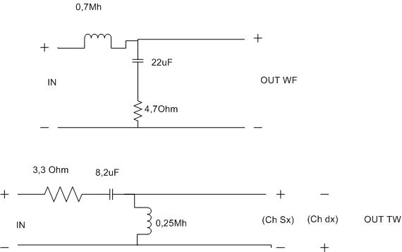

I grafici sono presi dai data sheet e la fase l'ho fatta calcolare al programma FRCbeta0.9965 (in sostanza ho usato il metodo del grande ALE8)
Il condensaotre sulla cella del tweeter prendilo buono , quello sul woofer un polipropilene qualsiasi.
Le induttanze con una Rl massima di 0,3Ohm
Usa resistenze MOX 10Watt
Sul canale destro prova in prima istanza ad invertire il + e - sul tweeter (inverti la fase)
Ripeto : è tutto molto molto teorico , intanto non bruci nulla ;)
Buon divertivemtno

Grazie tantissimo........ma il valolre sulla bobina del wf e 0,7 o 0,70? E per curiosita' perche il tw dx si mette in controfase??cmq ti ringrazio ancora........ :)
ps il tw parte da........
e il wf arriva a ..........

Il taglio elettrico del tw è a 3500hz @12db circa con un Q di 0,54
quello de wf è a 1300hz @12db circa con un Q di 0,60....Suono ci darà conferma...
L'incrocio non è male,anche se conoscendo il 185 mi sarei tenuto un pò più altino con quella pendenza.
Il Ls29 non è "forte" nel gestire agevolmente le medie frequenze ma con questo taglio e smorzamento lavorerà egregiamente.

che monellacci che siete :) . Il tw dx in controfase ? che ne so , chiedilo ad afw , cmq provato in auto non é male la resa poi dipende dai gusti , é vero se da un lato aiuta l'incrocio tra wf e tw dall'altro rompe un pò le palle alla scena . Tanto sono due fili da invertire casomai . Per gli incroci confermo quanto detto dall'amico ivan . X ivan : non ho fatto salire di più il woofer perche la risposta oltre quel limite va incrementando , potrebbe avere troppe medie

Tra l'altro non si tratta di un vero 12db, il filtro è molto smorzato dalla resistenza da 4,7ohm, quindi il taglio a 1300 è solo un numero senza valore ;)
Esatto , non serve a niente anzi forse peggiora la situazione...secondo la simulazione sei già al limite così...prova in questo modo piccoli aggiusti li fai ad orecchio , poi per una resa ottimale ci vogliono misurazione dei trasduttori in abitacolo ;)
