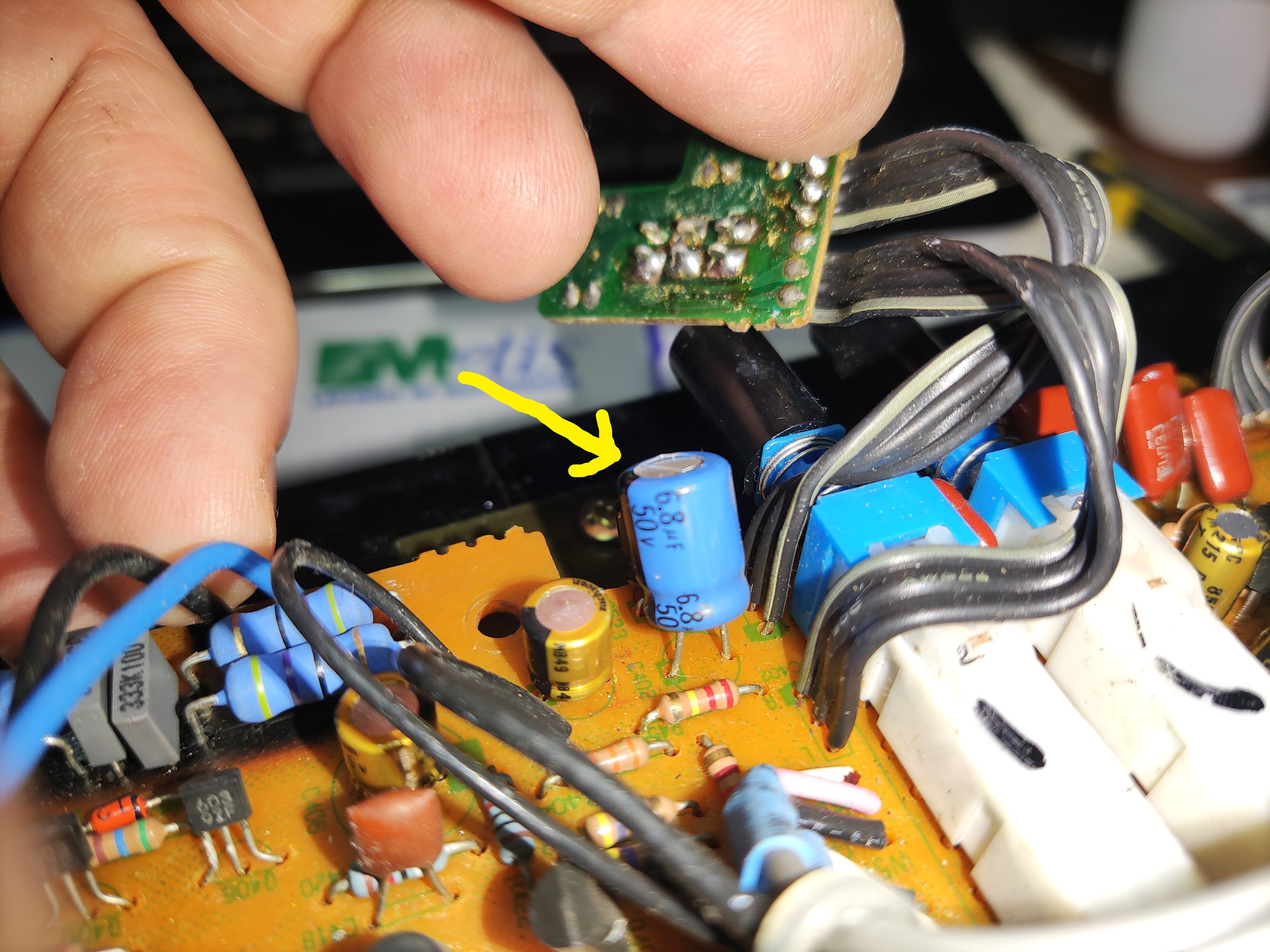

Sto effetuando un Full Recap di questo amplificatore...ho seguito molti consigli con successo. Ad un certo punto del recap, mi sono imbattuto in una copia di condensatori, per la precisione il C401 e C402 che si trovano sul percorso del segnale.
Lo schema elettrico che ho io riporta 0.68uF/50V. Quelli presenti (e dalle saldature e foto sembrano originali) riportano 6.8/50uF, ovvero 10 volte più grandi.
A qualcuno di voi è capitato di trovare questa discrepanza? Mi è stato suggerito di sostituirli con dei WIMA a film polietilene serie MKS? Domanda tecnica: che beneficio ho sostituire un elettrolittico ocn un poliestere?
Altri consigli prima di chiudere l'Ampli?

luberfly ha scritto: 17 nov 2022, 8:16 Buongiorno a tutti.
Luca

Ciao,
premessa: dalla foto che hai postato posso dire che, al 100%, quell'ampli è già stato sottoposto a recap, lo si nota dalla presenza dei condensatori Nichicon (quelli di colore "dorato") che all'epoca della produzione del CA260 non esistevano (a meno che la foto tu l'abbia fatta dopo che tu stesso hai eseguito il recap :) ).
Anche il condensatore da 6,8μF direi che è stato sostituito (rispetto ai 0.68µF montati in origine) controllando attentamente le saldature ne poi avere conferma.

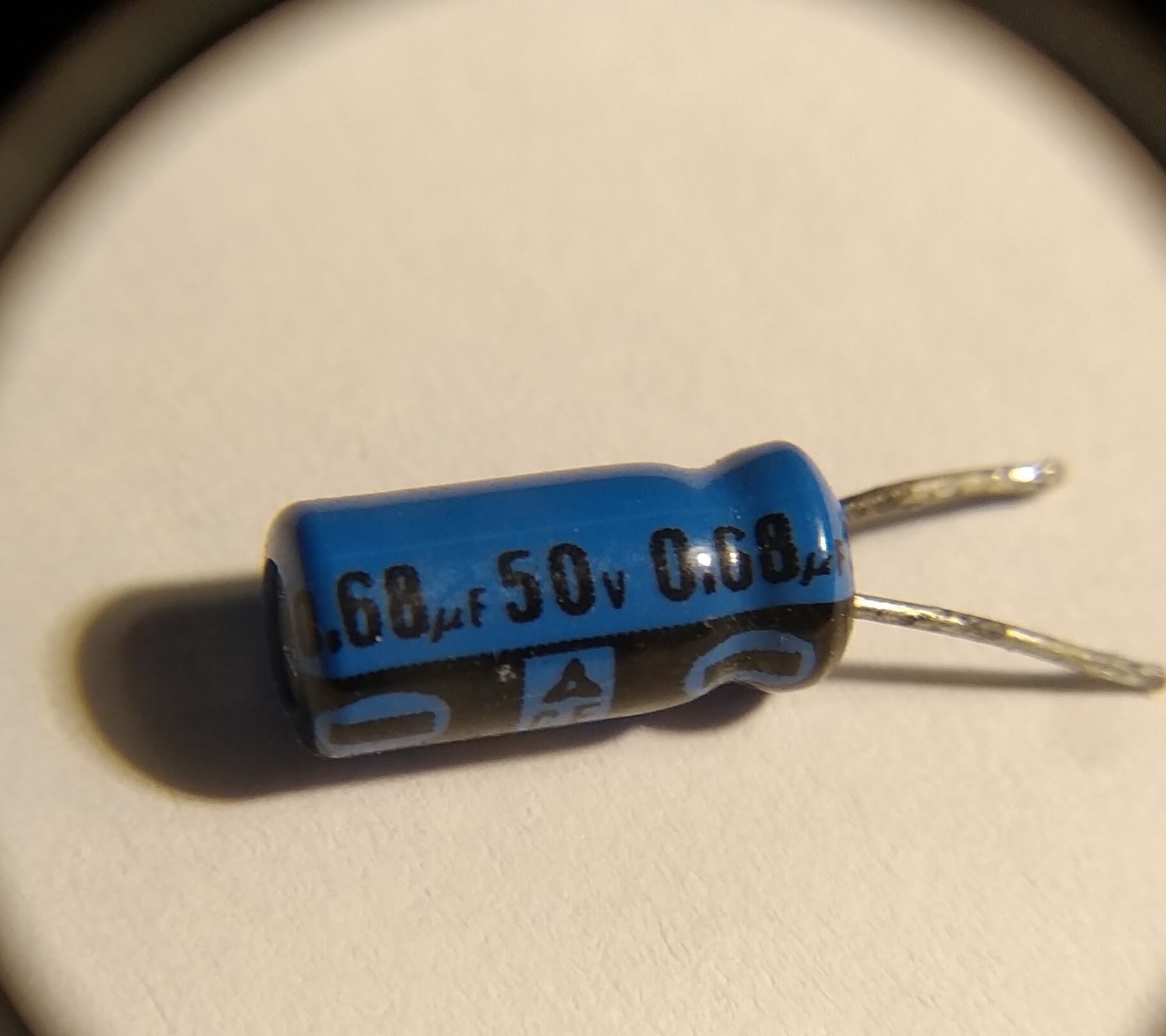

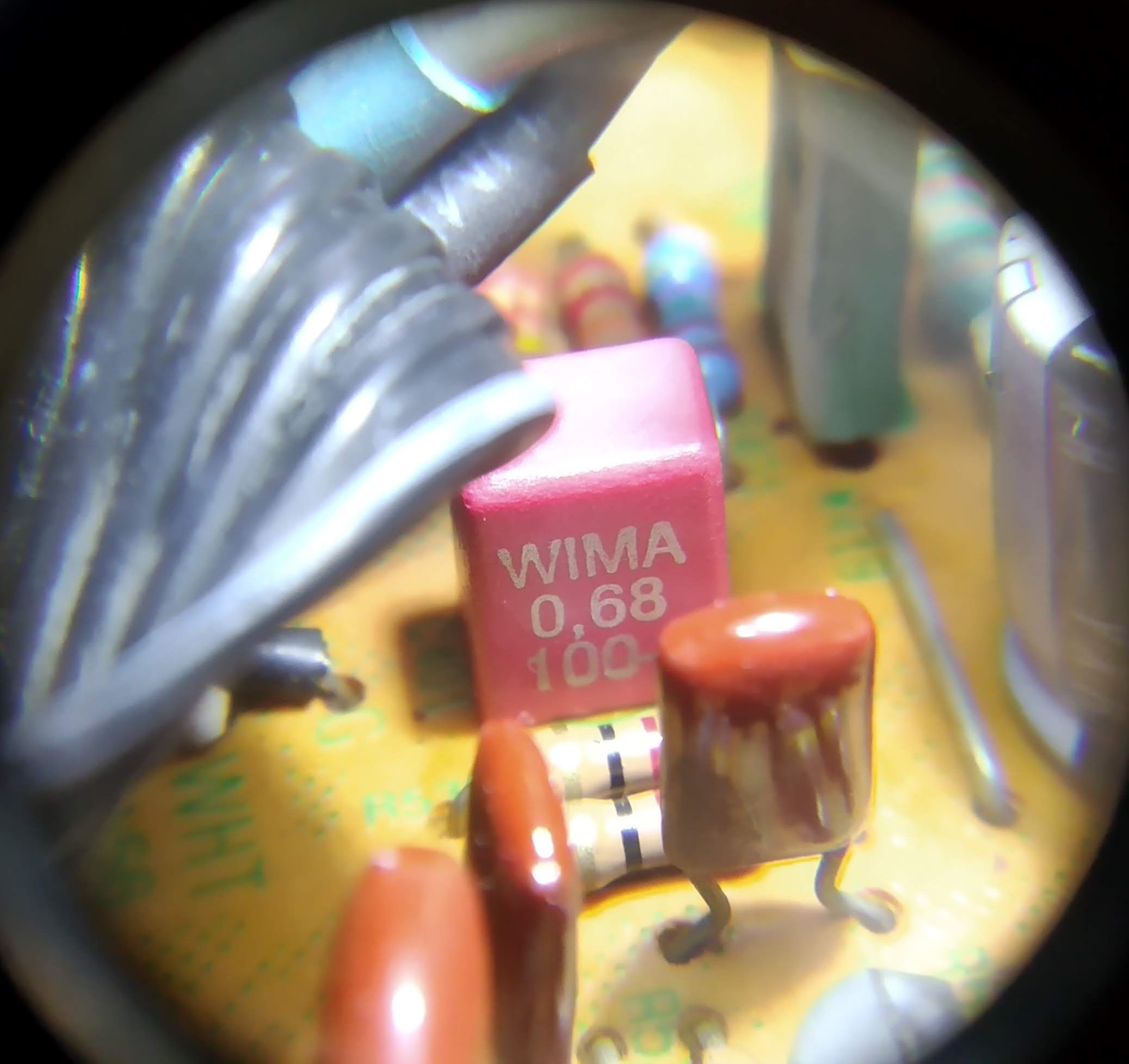

Ho messo le mani su diversi CA260 e in tutti i casi ho sempre trovato, riguardo C401 e 402, condensatori corrispondenti al valore riportato in schema ovvero 0.68µF/50V, più in particolare di produzione Matsushita (riconoscibili dal vecchio logo "triangolo" utilizzato all'epoca).
Eccone uno in foto, estratto proprio da un CA260 (preso dal mio "archivio")
I due condensatori C401,402 fungono da accoppiamento tra lo stadio di ingresso e il successivo stadio differenziale per i canali rispettivamente Left e Right.
Facendo un rapido calcolo la capacità di 0.68µF realizza taglio a circa 10Hz (il che è plausibile in relazione dalla banda dichiarata nelle specifiche del CA260) rispetto quindi a 1Hz nel caso si installasse capacità di 6.8µF.
Al di là del fatto che non ci sono controindicazioni o "pericoli" nell'utilizzare lì dei condensatori da 6.8µF, il valore previsto in progetto è 0.68µF che è il valore pubblicato nelle diverse revisioni dello schema che nel tempo è stato soggetto a correzioni ma non relativamente a quel valore.
Come ti ho scritto vi mp io sostituisco quegli elettrolitici con l'equivalente valore con tipologia a film, ci sono gli ottimi WIKA serie MKS 2 in polietilene (0.68µF/100V codice MKS2D036801F00KO00 che ha passo 5mm che qui "calza" perfettamente).

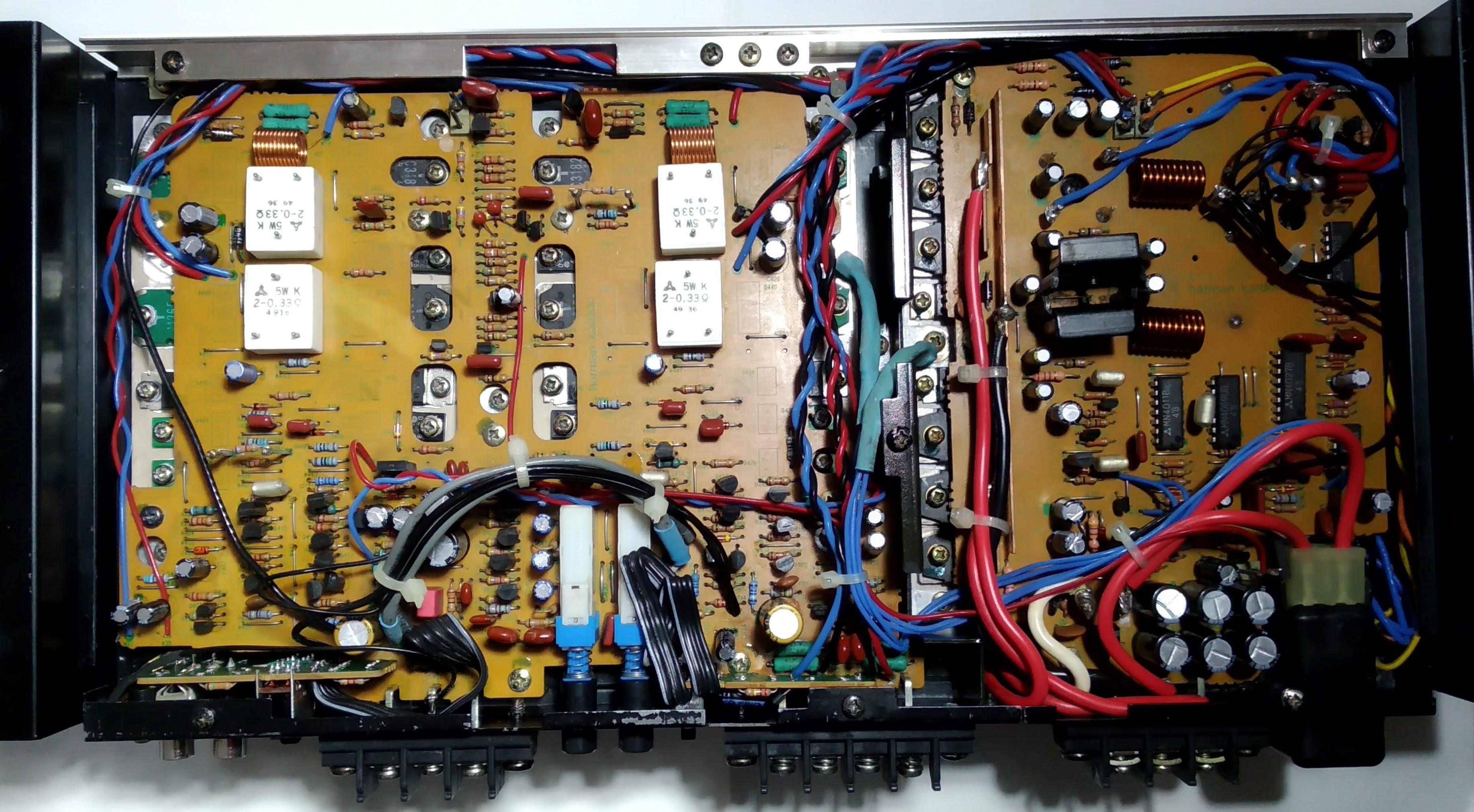

Ho un'altra domanda. Le due coppie di fili blu che terminano su PT1 e PT2 in che punto li fissi al telaio? in due punti diversi o nello stesso punto?
Etabeta
sysadmin
sysadmin
Messaggi: 2864
Re: Harman Kardon ca260 morto
#73
Messaggio da Etabeta »
luberfly ha scritto: 17 nov 2022, 11:42 Ho un'altra domanda. Le due coppie di fili blu che terminano su PT1 e PT2 in che punto li fissi al telaio? in due punti diversi o nello stesso punto?
Ecco una foto di un CA260, ultimato, che ho revisionato/recappato, il cablaggio è decisamente abbonante in questo ampli, occorre disporlo nel modo più ordinato possibile.
In basso a dx sono visibili le due coppie di fili blu che dalla scheda alimentazione vanno ai due termistori PT1 e 2.
