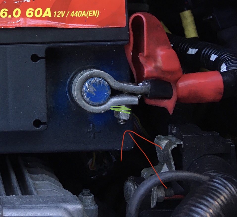

CONNETTORI E BATTERIA
Allego qui una foto della mia batteria. Per prima cosa vi chiedo: pensate che 440A siano troppo pochi? Un mio amico mi consigliava di metterne una più “grande”.
Per quando riguarda quell’accessorio che mostravo nel post precedente (per collegare tre cavi al polo della batteria), chiaramente richiede che i cavi abbiamo il morsettino; la mia idea era quella di aggiungere i morsettini (https://www.amazon.es/dp/B08DLH8GZ5/ref ... yFb2VTGAB7) al cavo della batteria esistente ed al cavo che va all’ampli. Giusto per fare una cosa ordinata.
Ci dovremmo essere così?!
Grazie!
Grazie!

Rosso positivo / batteria
Nero negativo / massa telaio macchina
E' da 60A / 440 di spunto
Potrebbe bastare, poi quando arriva a fine vita e la cambi,
ne metti una da 60A / 600 di spunto o giù di li (570-580)
Da 75A non penso che ci entra
Si, guardando la foto è complicato mettere il positivo alimentazione sul morsetto originale...miki24p ha scritto: ↑17 set 2020, 19:04

ti puoi attaccare sotto vite da 10/11 con un occhiello
Re: Tata Indigo 1.4 (lo so, sono pazzo!)
Sotto dado intendi?!
Si...
Si...

Ma basta un occhiello e ti attacchi al tuo
Intendi dire di aggiungere un occhiello al cavo per l’ampli, svitare il bullone (segnato con la freccia rossa in foto) e inserire l’occhiello dove ho evidenziato in verde nella foto?
Esatto
