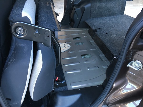

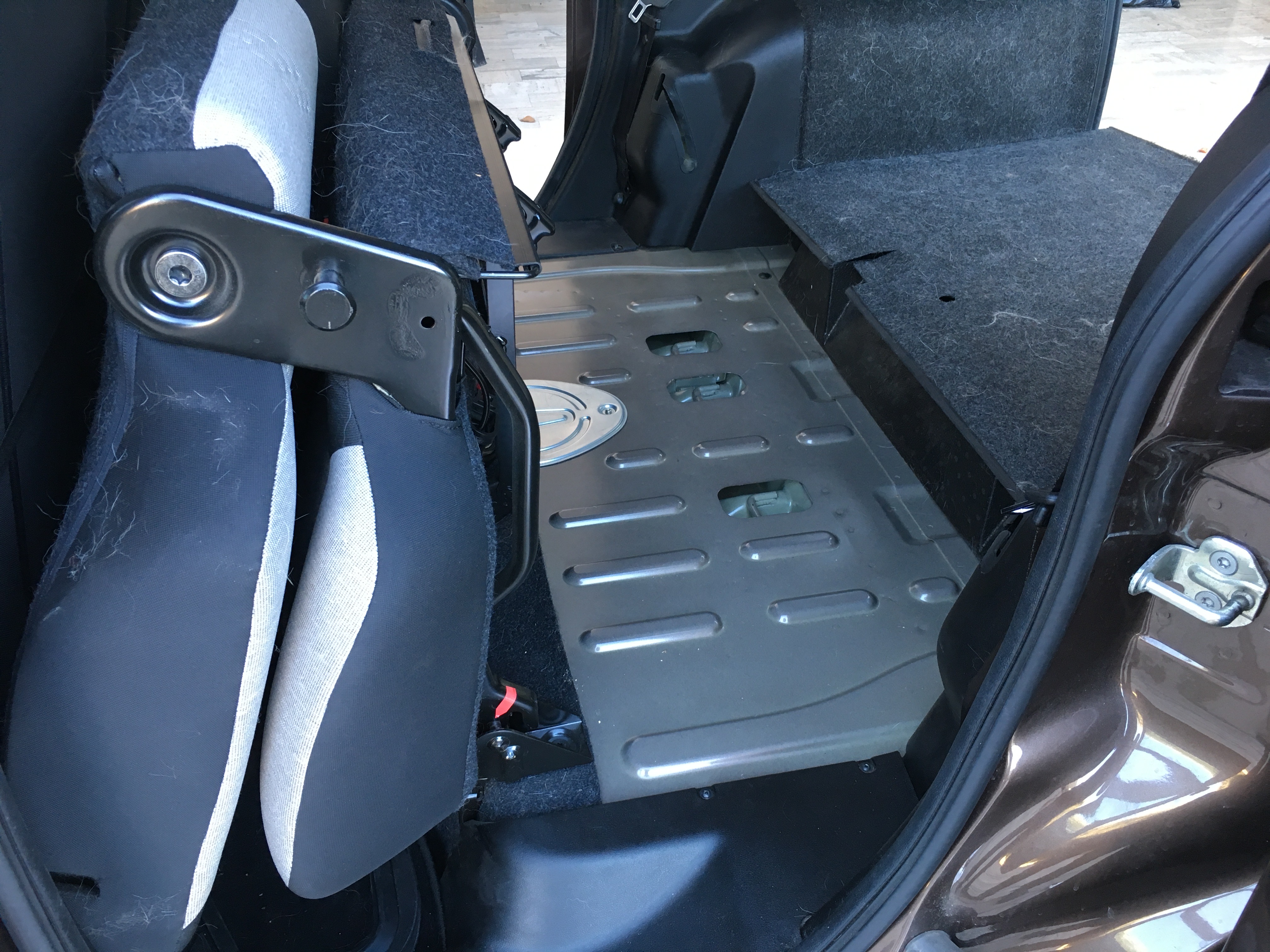

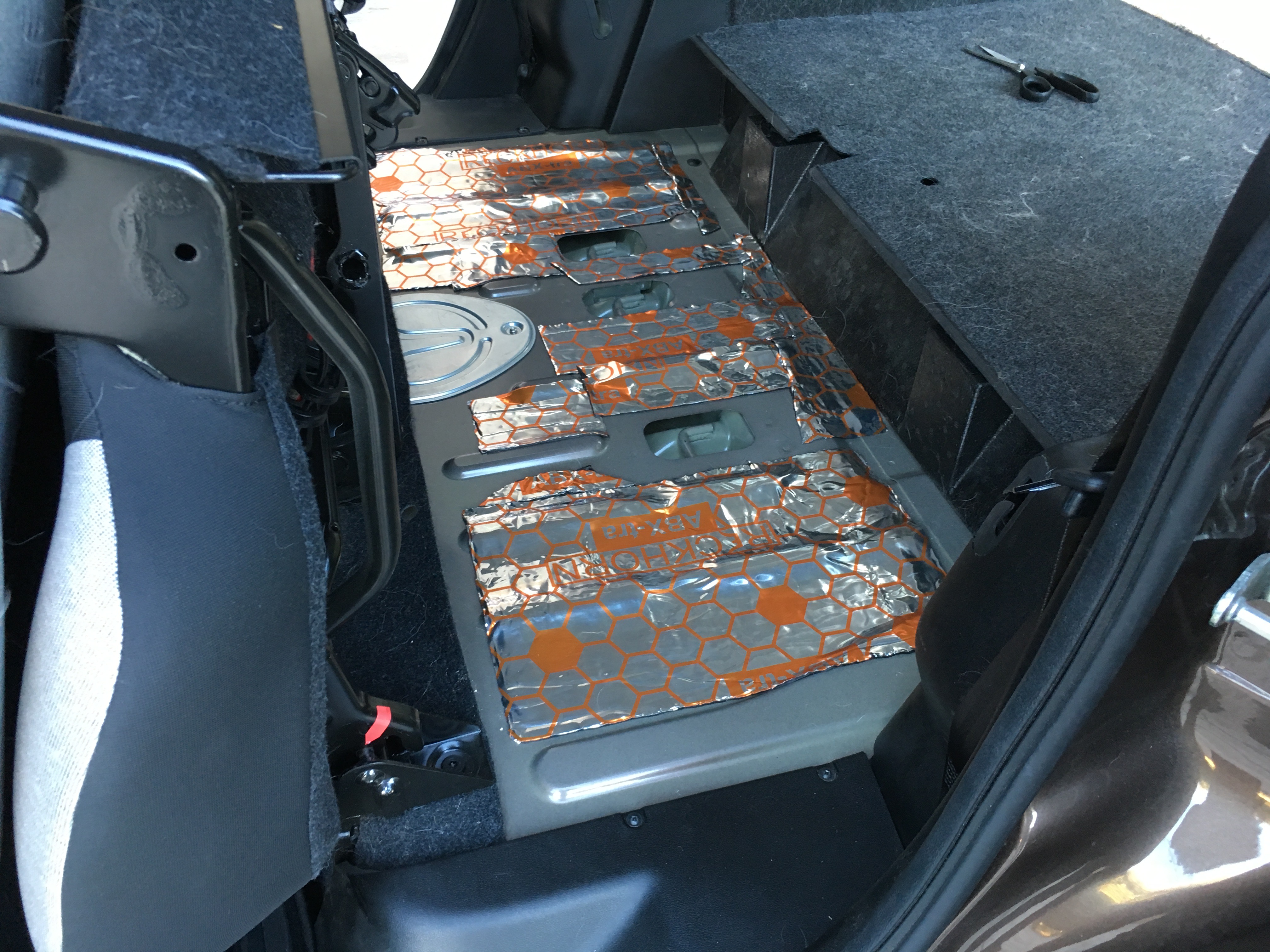

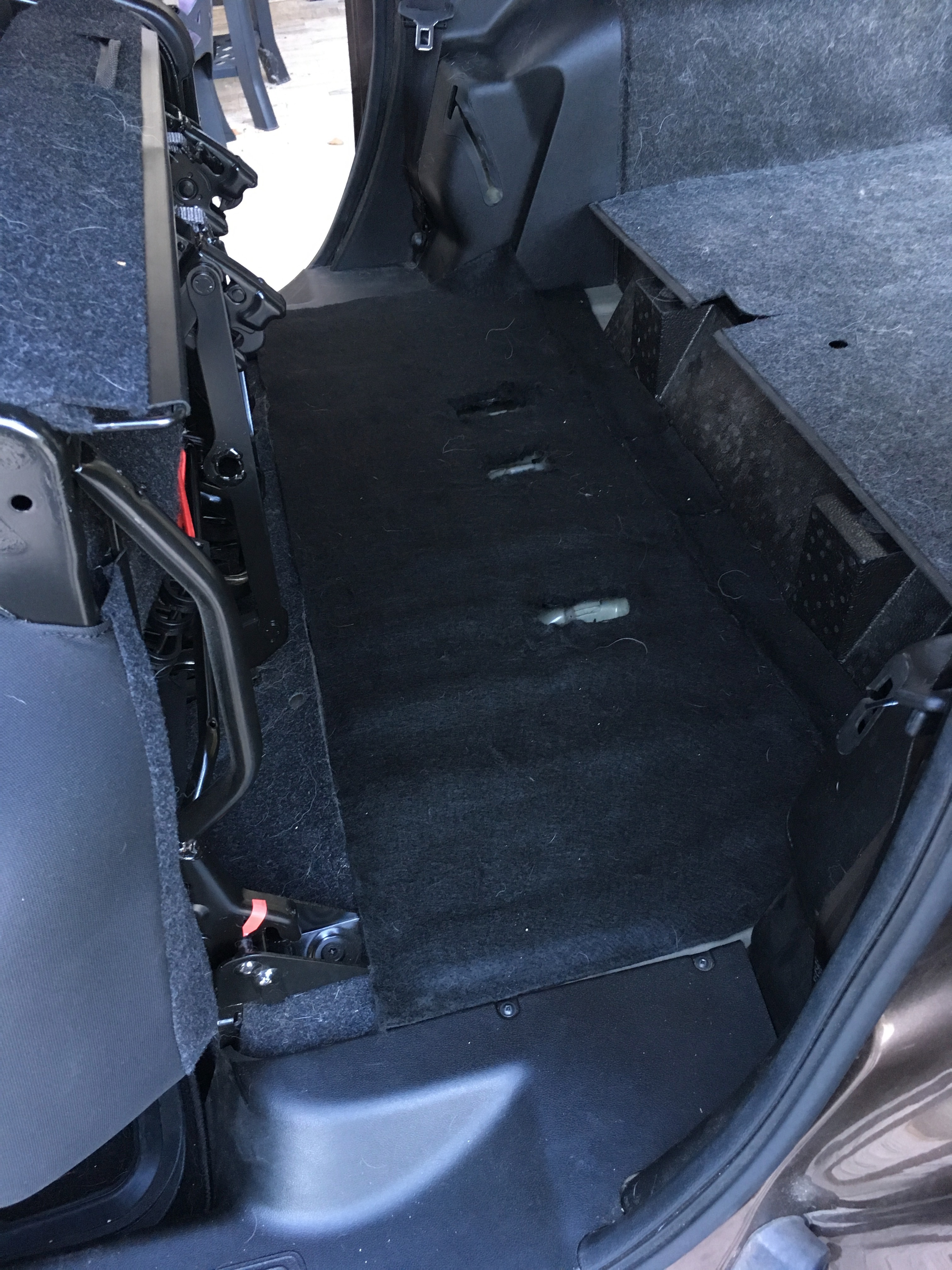

Intanto ho provveduto ad insonorizzare sotto il divanetto posteriore. Da lì dietro in marcia arriva un baccano notevole. Spero che tra butile e tappetini la situazioni migliori!
Tra portiere anteriori ed i ritagli che sono finiti sotto il divanetto posteriore se ne è andato un rotolo di Alubutyl! :D

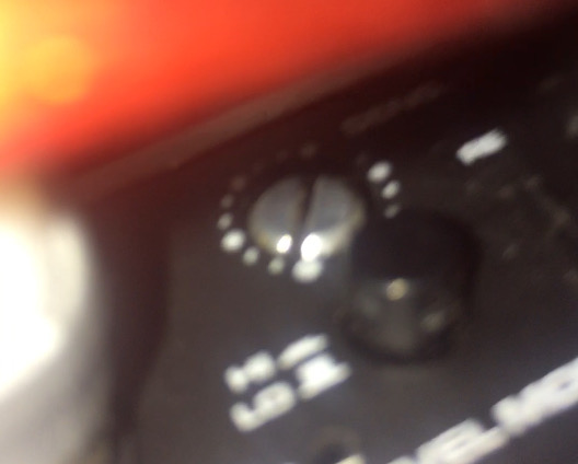

Per il subwoofer attivo al momento sto tenendo la ghiera del dispositivo al massimo taglio consentito dalla rotella (100hz secondo la scala del telecomando), la pendenza non è modificabile e resta 12 db/ottava, a cui sommo il taglio della sorgente a 100 hz, anche qui 12 db/ottava. Con questa pendenza alta sembra si ottenga il risultato migliore. Continuerò a provare!
Invece un ultimo intervento che volevo dedicare all'impianto prima di un'oziosa e lunga sessione di ascolti senza pensieri, è arrivare ad un controllo maturo e consapevole dell'amplificatore, il pico mosconi 2. L'amplificatore è stato occultato dietro il cassetto porta oggetti. Va bene: non si vede, ma è praticamente irrangiungibile! Voi direte: smonta il cassetto e agisci direttamente senza nulla in mezzo. Ma il cassetto porta oggetti del Fiat Qubo è piuttosto fragile, vanta numerosissime storie di chiusure imperfette, plastiche appese e lamentazioni dei proprietari; inoltre l'installatore per levarlo m'ha già lasciato qualche graffio sulle plastiche. Per di più, per due volte ho personalmente provato a smontarlo, con pazienza e determinazione, ma resta stranamente attaccato da un lato. Perciò la paura di arrecare anche il minimo danno estetico mi ha fatto desistere. :D
Tuttavia, dopo delle manovre da contorsionista, sono riuscito a fotografare la situazione.
Il pulsantino dell'ingresso alto/basso livello dovrebbe andare bene, ed essere impostato su "lo" prendendo il segnale direttamente dal pre-out della sorgente.
Quello che non mi convince è la rotella del sensivity, che credo sia su 2/3 della corsa - forse troppo, osservazione che le orecchie mi stanno suggerendo da un po'. Considerato che la sorgente ha un scala volume fino a 60, che non sono mai riuscito ad andare oltre 45, e che a quel volume voci e bassi sembrano iniziare a distorcersi, vorrei provare ad abbassare quella rotella. Tecnicamente, avendo dei pre out ad alto voltaggio (5v dichiarati da Pioneer) a maggior ragione dovrei tenere basso il guadagno dell'amplificatore. O sbaglio?
Devo trovare un modo di levare il cassettino, perché diversamente non riesco a raggiungere quella rotella! T_T

per quanto riguarda l'interruttore HI/LOW hai detto bene, visto che entri in RCA (Low Level) è settato bene.
per il guadagno, *credo* sia settato bene anche quello, nel senso che il guadagno va settato con volume max della sorgente indistorto misurando con un'oscilloscopio ed un tono 0dB
se non si ha a disposizione tale attrezzatura, si va ad orecchio, volume sorgente a 80%, fader, balance, toni e regolazioni varie tutte in flat
si manda un brano con una buona dinamica che magari si conosce bene e si aumenta il Gain fino a percepire le prime distorsioni dopodiché si torna un po' indietro.
così ad orecchio, sorgente e amplificatore sono "interfacciati"
