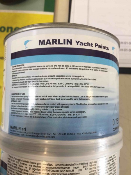

Ragazzi, incredibile questo prodotto, non pesa praticamente niente e di facile applicazione, a differenza dello stucco a resina che è molto filaccioso

Ciao e benvenuto :)
Ottimi lavori... magari fossimo tutti rapidi come te... XD
Dove hai comprato quello stucco?

arburro ha scritto:Ragazzi, incredibile questo prodotto, non pesa praticamente niente e di facile applicazione, a differenza dello stucco a resina che è molto filaccioso
Qualche foto dell'utiliZzo dello stucco? Anche io devo fare i montanti e sembra interessante senza usare la vetroresina

Cosmic ha scritto:Ciao e benvenuto :)
Ciao e grazie, ma io parto avvantaggiato ho una buona manualità per via del lavoro che faccio.
Quel prodotto l'ho preso in un negozio qua davanti , è un riempitivo usato in ambito marino

Livorno è una città di mare, questi prodotti si trovano facilmente

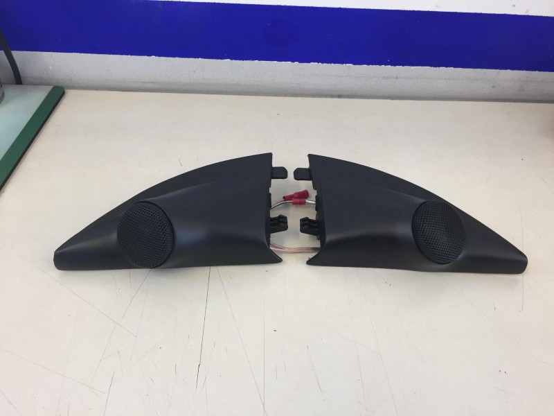

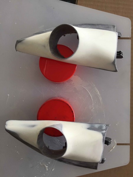

arburro ha scritto:Non ho voluto utilizzare i supporti originali
Ne ordinati originali altri ma senza tweeter e ho iniziato a lavorare su questi
Ho usato un tubo in PVC per creare la struttura portante e dare l'inclinazione giusta
:D stesso pezzetto di tubo che usai sulla corolla :hahahah: :yes:

#73
Messaggio da arburro »

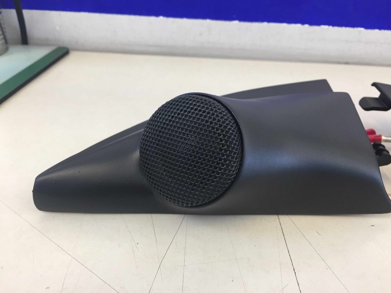

#74
Grazie alla pistola termica ho accelerato il processo di essiccazione dello stucco , una volta cartato tutto ho utilizzato uno stucco finissimo a rapida essiccazione 3M 05423, cartato ulteriormente, mano di fondo spry ed eccoli pronti per la verniciatura!

arburro ha scritto:Grazie alla pistola termica ho accelerato il processo di essiccazione dello stucco , una volta cartato tutto ho utilizzato uno stucco finissimo a rapida essiccazione 3M 05423, cartato ulteriormente, mano di fondo spry ed eccoli pronti per la verniciatura!
Un paio di domande:
1) i tubi in pvc come li hai fissati al triangolo prima di stuccare?
2) hai preso lo stucco e hai brutalmente creato la forma e poi carteggiato?
3) se io dovessi impellare, lo stucco ultrafino è necessario?
4) come si aggancia il tweeter per rimanere fermo in posizione?
Peugeot 208
DSP: audison bit ten
amplificatore sub: mtx tc3002
tw e wf: focal ps165v1
arburro
Messaggi: 183
Iscritto il: 6 ott 2012, 10:18
Re: La Hyundai I30 di Andrea
#76
Un paio di domande:
Semplicemente con colla a caldo data all'interno
Esatto, ho cercato di essere più preciso possibile con la stuccatura per poi cartare il meno possibile.
No, quello è per togliere le piccole imperfezioni che la verniciatura non coprirebbe, la pellatura ha un'altro spessore.
Incastro e un filo di colla a caldo all'interno.

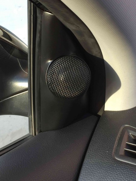

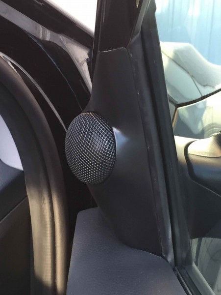

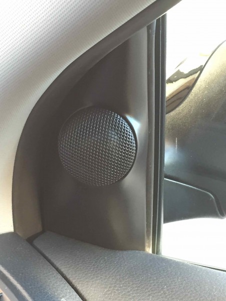

Ecco il risultato
arburro
Messaggi: 183
#78
Il colore è identico all'originale!!
arburro
Messaggi: 183
#79
Molto soddisfatto!!
