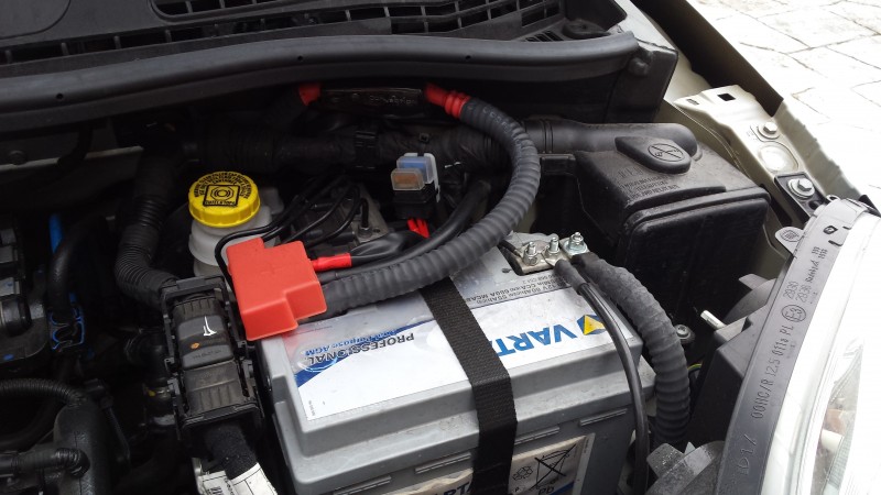

Infine la batteria
Questo è tutto per il momento.
