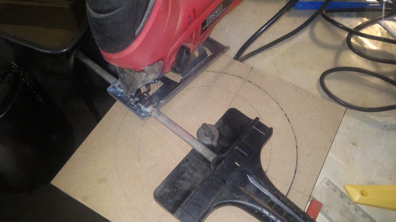

Mi sono quindi messo alla ricerca di qualche attrezzo che mi consentisse questo lavoro, e l'ho trovato, anzi ne ho trovati 2, uno più economico e uno più serio e costoso. ho optato per quello economico...
Si tratta di guide a compasso per frese e seghetti che potrete vedere nelle immagini postate. Quello che uso io è della bosch, e costa 13 euro circa su amazon... in realtà ho trovato anche una guida simile per Dremel, l'ho comprata,usata e fa il suo lavoro, ma avendo un minitrapano di poco valore non si riesce a stringere saldamente e dopo un pò che la uso si svita letteralmente dalla sua morsa... suppongo che ciò non accada con un Dremel serio...

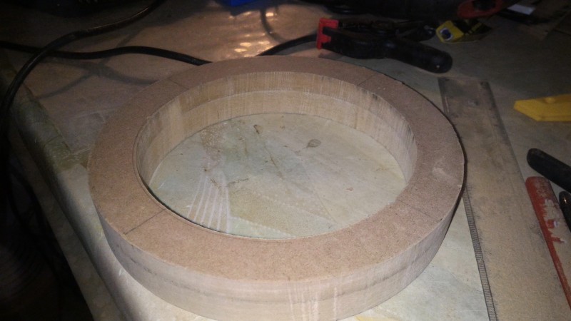

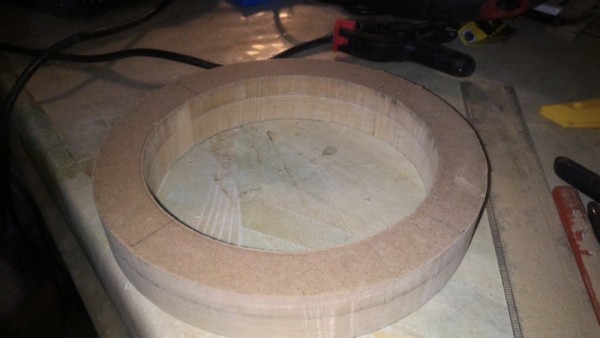

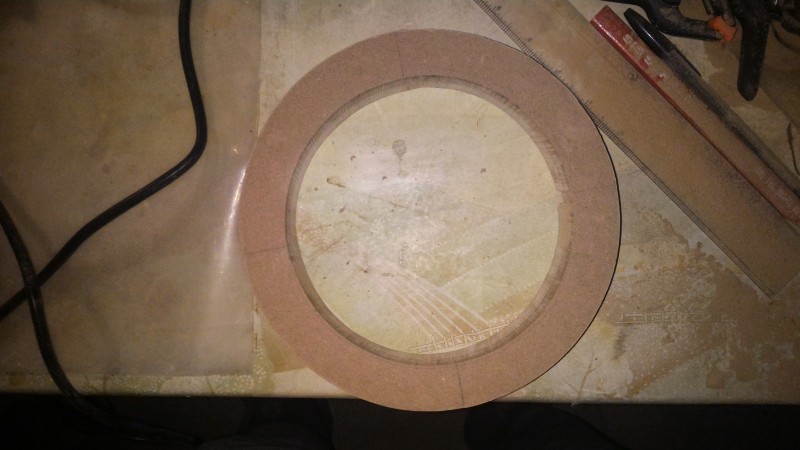

Tornando ai miei supporti, ho usato 2 tavole in mdf una da 19mm e una da 14, incollate con la colla vinilica e lasciata un paio di giorni ad asciugare. Il risultato è molto saldo.
Quindi studio le misure e il modo per utilizzare al meglio questo nuovo attrezzo, utilizzando il seghetto con la sua lama in dotazione. Il lavoro è stato un pò faticoso perchè la lama non era adatta al tipo di scopo e al tipo di materiale, però devo dire che è venuto fuori un bel risultato, migliore di quanto mi aspettassi. Preso bene dal primo supporto decido di cercare e acquistare una lama migliore per il tipo di lavoro e il tipo di materiale, quindi trovo la bosch 308bof, specifica per tagli curvi e puliti per legni duri. Bene...
ieri sera la provo ed è stato un disastro... il pannello si tagliava con maggiore scioltezza e facilità ma ad un certo punto la lama ha iniziato a curvare facendo dei tagli obliqui fino al punto da uscire dalla sede del seghetto... dopo prove e riprove sono arrivato al punto da dover lasciar perdere quel pannello perchè divenuto inutilizzabile... :( proverò con un altra lama meno flessibile di questa ma altrettanto precisa ed efficace....
intanto vi illustro il primo supporto....

Un ottima alternativa alla fresa questa soluzione , e visto il risultato del primo tentativo replicherei allo stesso modo per fare il secondo anello ;) Bravo Ale :)

Grazie! dato che ho un altra lama acquistata insieme all'altra farò una prova con quella per vedere se riesco ad avere lo stesso risultato, nel caso estremo mi amerò di tanta pazienza e olio di gomito e userò quella del primo lavoro :)

Ecco, qui il link della guida: http://www.amazon.it/Bosch-2608040289-G ... osch+guida
ps. al mio seghetto ho dovuto allargare i fori d'ingresso poichè erano più stretti della largezza dell'asta della guida, la guida è fatta per i seghetti Bosch, ma come nel mio caso si riesce ad usarla perdendo 5 minuti. Io ho usato il dremel e ci ho messo poco... ma anche con un trapano e una punta per il ferro si dovrebbe risolvere...

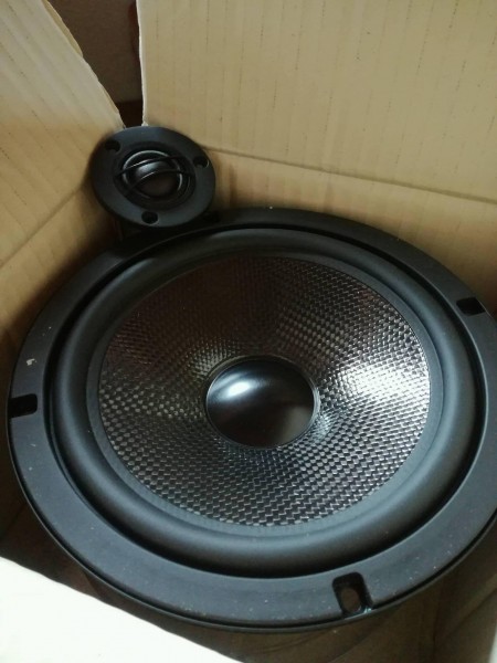

Ad oggi ho provveduto alla sostituzione dei WF e dei TW ed all'applicazione di stp silver sulle plastiche della cartella interna.
Conoscete qualcuno che possa fare degli anelli per woofer a taglio inclinato?
