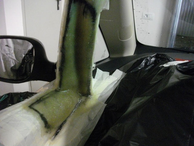

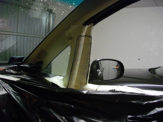

dato che ho il garage bloccato, stasera ho sfruttato quello di mio zio... pochi progressi dato che ci ho lavorato solo 3 ore deopo cena.
questo è il lato destro

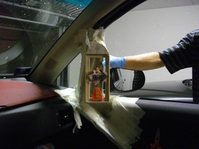

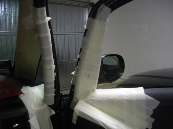

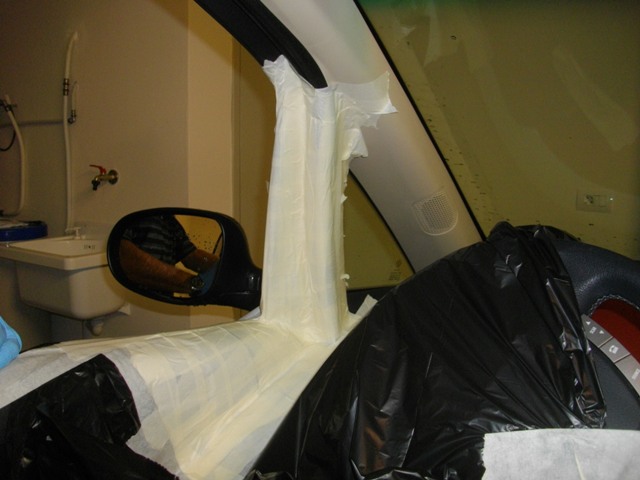

#547
lato guida... un po più complesso...

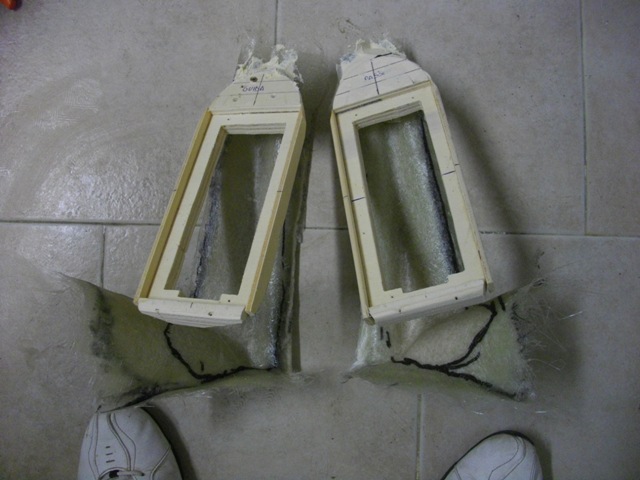

#548

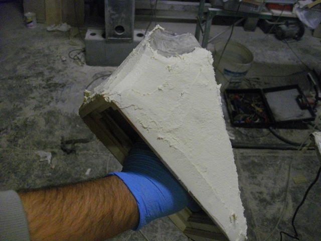

e gli stampi staccati... per stasera fine....

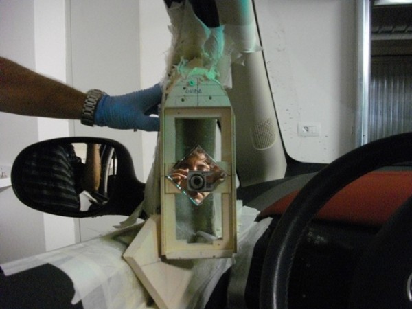

Per curiosità, come punto di orientamento hai mandato fino in fondo il sedile dell'ascoltatore o hai lasciato la posizione di guida?
#550
Squaletto ha scritto:Per curiosità, come punto di orientamento hai mandato fino in fondo il sedile dell'ascoltatore o hai lasciato la posizione di guida?
se metti in fondo il sedile ti ci specchi... se lo metti in posizione guida (2 tacche + avanti) vedo specchiato l'orecchio... quindi dovrebeb andare benone...
cqe ancora non sono sicuro del posizionamento definitivo... infatti ancora non ho teso il pile...

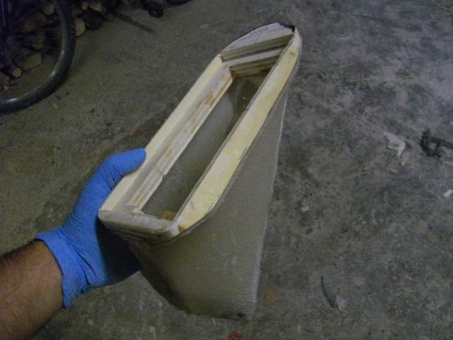

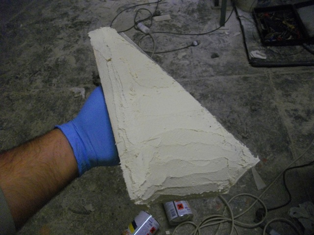

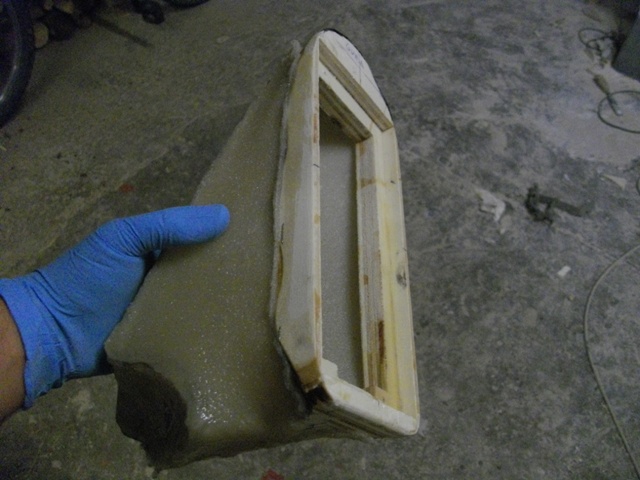

stasera non ho avuto tempo x niente.. ho solo ripulito i calchi, steso il pile su quello lato guida, resinato e a resina secca una stuccata per irrobustire...
internamente devo ancora stratificare con mat.
come sempre una volta resinato il pile dall'esterno ho rovesciato dentro mezzo bicchiere di resina ed ho girato il pezzo fino a che anche internamente il pile non è stato completamente imbevuto...
