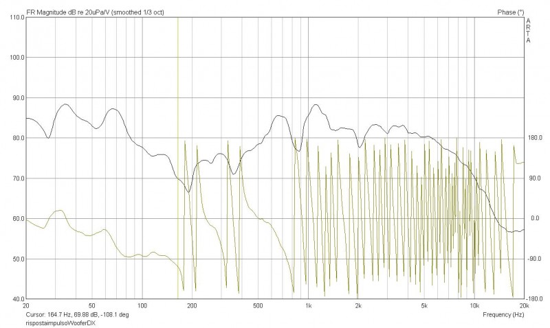

RISPOSTA in FREQUENZA derivata dall'IMPUSO WOOFER DESTRO:
RISPOSTA IN FREQUENZA WOOFER DX in modalità SPA (Spectrum Analyzer)

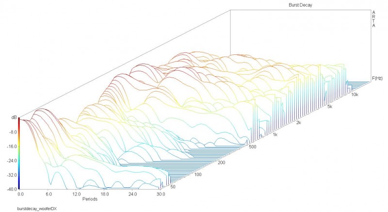

Decadimento spettrale WOOFER DX:
Si può osservare come qualche piccola incertezza nel decadimento spettrale avvenga intorno ai 500-700Hz
