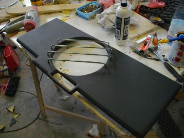

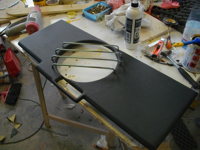

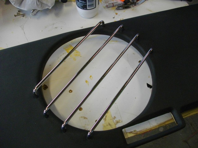

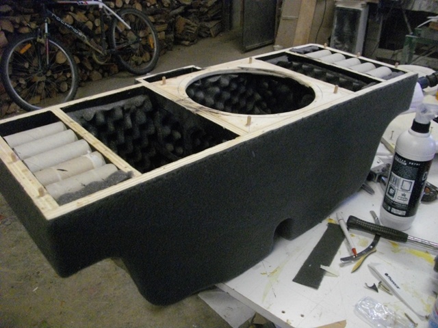

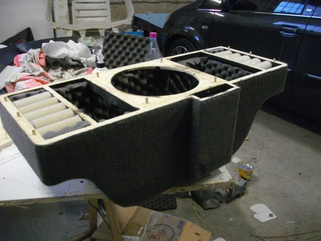

#475
finitura del sub.... questa è la parte superiore che va a vista
#476

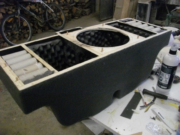

mentre la parte bassa del box che non si vede x niente l'ho moquettata con una striscia che mi era avanzata dai lavori sulla vecchia saxo...
ora devo incollare i 2 pezzi per chiudere il box
zibi87
Messaggi: 905
Località: Pofi - (FR)
#477
Messaggio da zibi87 »
Very prof! :)
alfonso80
Messaggi: 234
#478
Messaggio da alfonso80 »
La griglia del sub non ti da fastidio poi nel bagagliaio se dovessi caricare roba? sporge parecchio mi sembra..
Io avviterei prima il sub dietro al pannello e poi chiuderei il coperchio superiore.. magari poi farei una griglia con della rete metallica e moquetterei sopra per la serie: non si deve vede nulla!

donnye
Messaggi: 184
Iscritto il: 28 mag 2012, 21:13
Località: Lecce
#479
Messaggio da donnye »
Davvero un lavoro meraviglioso...Una domanda Andrea...ma la moquette che usi è elastica?vedo che riesci a seguire anche le curvature piu ostinate!lo hai moquettato anche sotto?se si puoi farci una foto per rendermi conto del lavoro svolto?
AngiHK
Messaggi: 2113
Iscritto il: 6 lug 2012, 1:00
Località: prov. Brescia
#480
Messaggio da AngiHK »
alfonso80 ha scritto:La griglia del sub non ti da fastidio poi nel bagagliaio se dovessi caricare roba? sporge parecchio mi sembra..
Alfò , nascondere quel peerless e quella griglia (bella) in un baule che sarà una vetrina tipo gioielleria sarebbe un peccato non credi? :) ....se proprio proprio desse fastidio si potrebbe fare in modo di poterla sostituire "al volo" magari creando una controflangia fissata con bottoni per poterla smontare facilmente e metterne una con rete metallica e moquette o tela acustica...ma penso che Andrea queste cose le abbia ponderate.
....ci devo riflettere.
