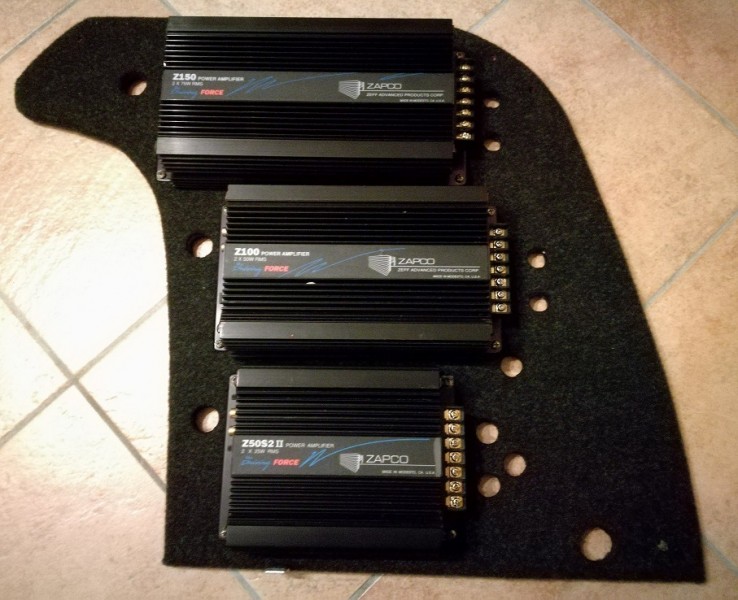

Nuovo look anche per il pannello amplificatori.
Ora non resta che montarlo in macchina e aspettare che arrivi la nuova sorgente.

Bello, è venuto benissimo, il trio è perfetto insieme!

Messaggio da max1974 »
Grazie.
Se fossero stati bianchi su sfondo scuro sarebbe stato ancora meglio :love:
Ma mi piacciono un sacco anche così.
Oggi ho provato un attimo a mettere il pannello al suo posto e ho scoperto che con l'ingombro dello Z50S2II non si apre il vano ruota di scorta :@
Allora, visto che il pannello mi è venuto abbastanza bene e non ho voglia di rimetterci le mani, ho deciso di tagliare il coperchio del vano.
Intervento già effettuato: in posizione normale non si vede nulla. Il taglio si evidenzia solo quando si va ad accedere alla ruota di scorta.

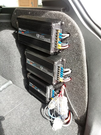

In una mezz'ora in cui è smesso di piovere sono riuscito fare questo.
Nel pomeriggio spero di poter fare qualcos'altro.

max1974 ha scritto:In una mezz'ora in cui è smesso di piovere sono riuscito fare questo.
Per ora piove di nuovo.
Bello :) hai intenzione di proteggerli?

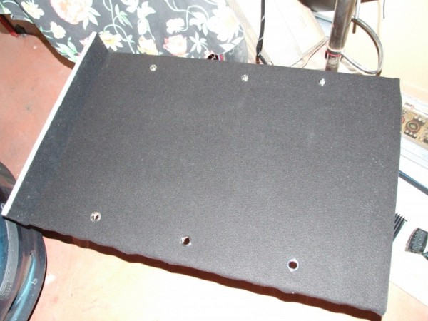

Ottimo, è venuto davvero bene!
Non si vede bene come sono rifiniti i fori, hai pensato a mettere degli anello copriforo tipo questo? Quando avevo il doppiofondo ne presi una manciata per pochi spicci ma facevano la loro porca figura:
L'idea ci sarebbe. La voglia un po' meno. E il tempo ancora meno.
Avrei una mezza idea di fare una tavola in multistrato sottile (4-6 mm) con le asole in corrispondenza degli ampli e una finestra in plexiglass o simile in corrispondenza del distributore.
Ma prima voglio sentire i vagiti della creatura.

mark3004 ha scritto:Ottimo, è venuto davvero bene!
I fori in realtà non sono rifiniti.
Ho fatto i fori sul legno con le punte a tazza e ho verniciato l'interno dei fori con la vernice spray nera.
Poi ho incollato la moquette e aperto i fori con il taglierino. Dopo ho rifinito il bordo del foro con il saldatore in modo da togliere le bave dalla moquette e bruciare la stessa in corrispondenza del bordo dei fori per far sì che non si sfilacci.
Infine ho ripassato il bordo della moquette con un pennarello indelebile nero per uniformare un po' i colori.

Mi fa sempre un po' specie vedere l'ampli più potente sul sub, ad ogni modo anche considerando che non sia il più stressato dell'impianto, si becca comunque l'aria calda dei due che stanno sotto, per questo io non chiuderei se non con semplice rete, tipo quella da calabroni, ma se chiudi forse sarebbe il caso di pensare alla ventilazione forzata.

Marsur ha scritto: Mi fa sempre un po' specie vedere l'ampli più potente sul sub
Considera che, come ho già scritto qualche post indietro, questa è la configurazione di partenza. Poi proverò a scambiare lo Z100 con lo Z150 e quest'ultimo potrebbe diventare il pilota dei woofer.
Per quanto riguarda il calore, tieni presente che il pannello che ho in mente io lascia scoperta la faccia superiore degli ampli (quella con la targhetta) e quindi una parte delle alette del dissipatore.

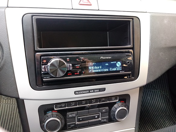

E finalmente la bambina ha trovato la sua giusta collocazione sul cruscotto.
Non so se questa sarà la sua collocazione definitiva. Sto valutando di farle una sede al posto del posacenere, nella zona sotto i comandi del clima, non visibile in foto. Questo perché sto pensando di rimettere al suo posto la sorgente originale che mi permetterebbe di ripristinare la visualizzazione dei comandi del clima e i sensori di parcheggio che avevo tralasciato quando ho montato l'Alpine.
Ho anche un'altra idea folle, ma per ora non anticipo nulla. In ogni caso una prova in questo senso ho proprio intenzione di farla, forse oggi stesso se ho tutto il materiale.

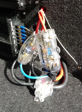

Tornando invece al pannello ampli, nell'attesa che mi arrivi il portafusibile / distributore ho montato dei portafusibili e un distributore di massa volanti. Non li ho voluti fissare al pannello per non fare buchi in zone che poi mi rimarranno scoperte quando monterò il definitivo.
