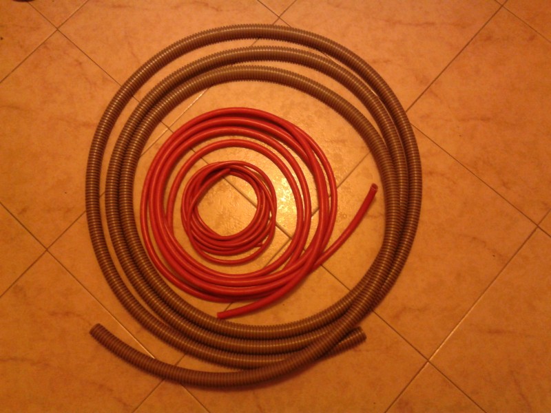

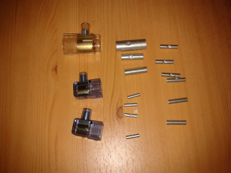

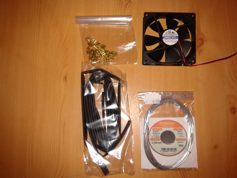

aspetta e spera marco.. sto rifacendo per l'ennesima volta i supporti in legno... se li lascio così... quando resino.. viene fuori uno schifo... ^^
oggi.. giornata profiqua... nessun lavoro.. ma tanti acquisti :D
6 m di cavo da 50 mmq + 3 m di cavo da 16 mmq in puro rame.... 46 euro :) il tubo corrugato che si vede in foto... è venuto fuori gratis :D è quello duro che non si piega e non si schiaccia :)
connettori vari da 50 mmq, 16 mmq e 6mmq... per fare i vari collegamenti con i cavi di potenza e di alimentazione... totale 11 euro
guaina termorestringente per il 50mmq, per il 16mmq, stagno e fastom.... più una ventola presa come campione per le misure... il tutto 13 euro (di cui 6 di ventola) :)

Ottimo Old ;) il tubo carugato per caso è quello che si usa per caso per le macchine utensili e che si trova anche nel vano motore???
Nome specifico??? :D
Roberto
Le mie auto:
oldscool68
Messaggi: 2036
Località: Marghera (VE)
Re: impianto grande punto (tante idee e ben confuse)
#438
Messaggio da oldscool68 »
Robby ha scritto:Ottimo Old ;) il tubo carugato per caso è quello che si usa per caso per le macchine utensili e che si trova anche nel vano motore???
non ne ho idea... :D
domenica, son andato a trovare i miei... stiamo ristrutturando casa... mio cognato si occupa dei lavori.. ho visto il rotolo di corrugato... e gli ho fregato quei 6/7 metri...
non so di preciso :D :D :D
ma duro è duro... sembra il corrugato da elettricisti... ma con una overdose di "censoderd/spam" XD XD XD
