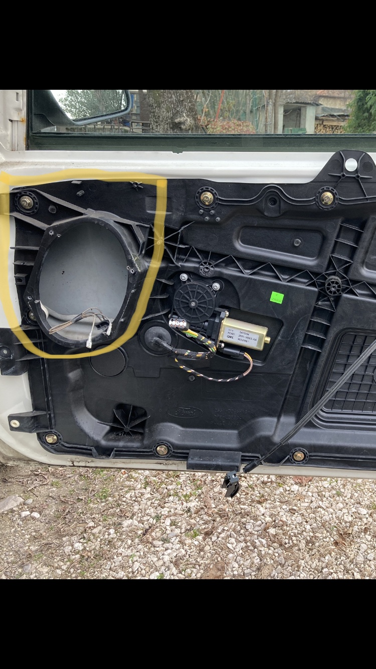

Adesso dico un’eresia (probabilmente), ma se io al posto della parte che ho evidenziato costruissi un pannello in MDF, e non so in che modo, poi lo ricongiungessi con il pannello di plastica?

Beh il pannello è molto più rigido di altri che ho maneggiato, ma dove c’è l’alloggio del WF la plastica si affina tanto, anche se ci sono dei punti, come diceva Darios, in cui ci sono dei rinforzi. Allora io quel pannello avevo già messo in conto di coprirlo con l’STP che ho usato per l’interno porta, arrivando al pari del bordo del WF, quindi tutta la parte esterna dell’alloggio dell’AP sarebbe circondata! Non so se potrebbe bastare?!?🤔

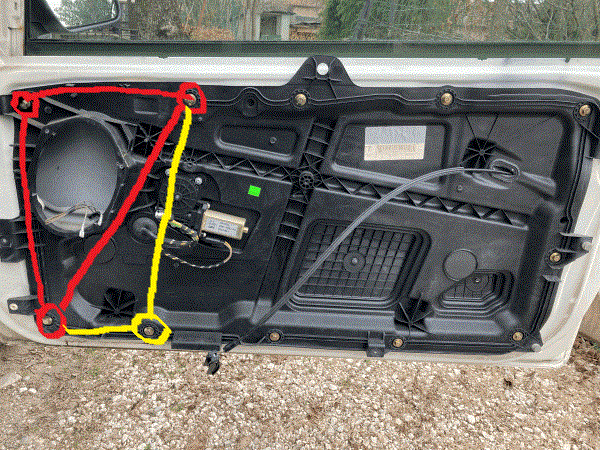

Se devi tagliare (solo la parte sporgente ovale) dovresti poi prendere almeno 3 punti di "fissaggio",
o 4, segnato in giallo.
Devi valutare tu adesso se premendo è molle o abbastanza rigido...
Anzi, di come sono certe lamiere di alcune porte, forse questo di plastica è più rigido... :D
E' un blocco tutto intero, con pieghe varie di rinforzo, io lo lascerei cosi' com'è.
