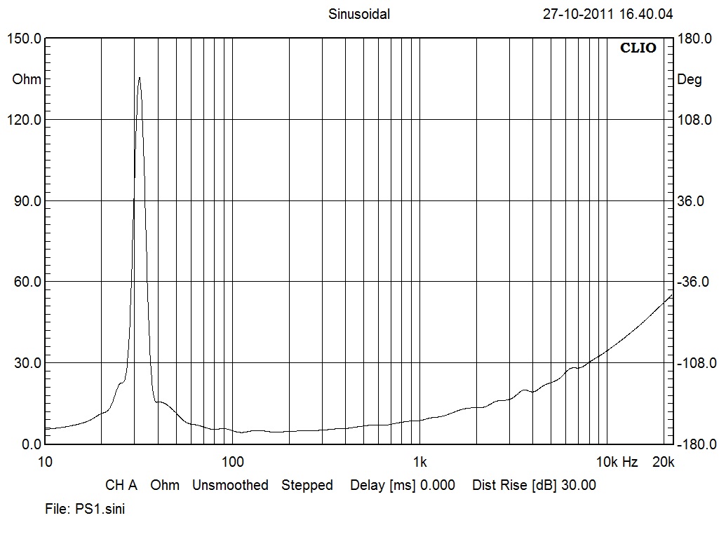

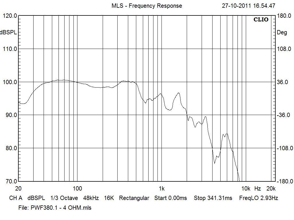

Re: Impact 5715 vs EBX300R Hertz vs Hbx30 Hertz ????
ho individuato due altoparlanti per il sub.
mentre aspetto di recuperare quelli del 12" a cui sto pensando,posto i parametri del 15"..l'altro a cui sto pensando.
qualcuno ha voglia di farmi una simulazione e vedere come si comporta?
ecco i dati:
risposta in frequenza:
http://www.zacksprotos.it/caratteristic ... quenza.jpg
curva impedenza:
http://www.zacksprotos.it/caratteristic ... edenza.jpg
parametri:

foto:
http://www.zacksprotos.it/immagini/woof ... 1Sopra.jpg
http://www.zacksprotos.it/immagini/woof ... 1Sotto.jpg
GRAZIEEEE
