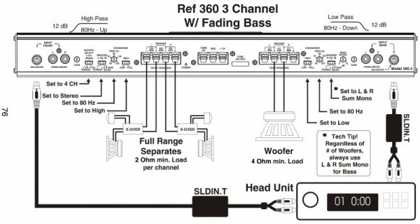

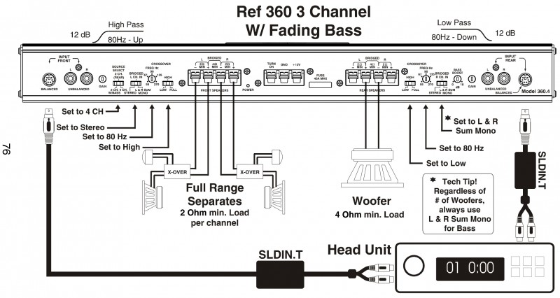

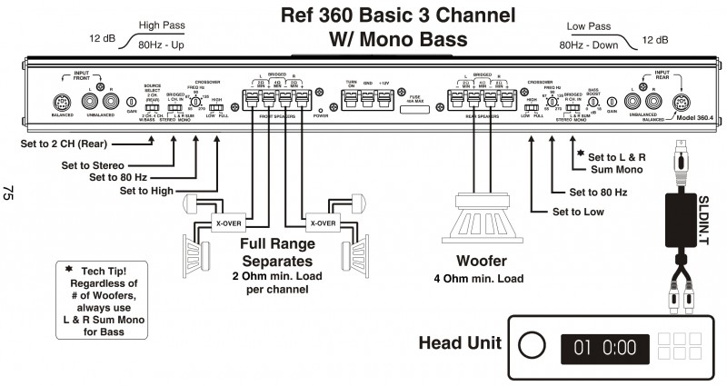

Dude ha scritto: lo Zapco credo non vada bene perché mi pare possa fornire solo 2 o 4 canali, non un numero dispari (ok, potresti anche mettere un sub stereo, ma non ne vedo la ragione, onestamente, in questo contesto)
Ti correggo Dude,
lo Zapco 360.4 in questione funziona anche in modalità 3 canali con i canali rear ponticellabili, ha 2 crossover separati, accetta il segnale di input sia da una sola che da due coppie di RCA e i dati dichiarati dalla casa sono a 12v. Garantisco essere piacevole su tutta la gamma ed era un entry level di casa Zapco per modo di dire (costava la bellezza di 799 euro nuovo). Premetto di non aver mai sentito un HDP-5 (quindi magari mi sbaglio) ma, IMHO e parlando in termini di sound quality, penso che lo Zapco sia superiore a un classe D.
Qui sotto 2 estratti del manuale Zapco (negli esempi è riportato il collegamento con symbilink ma funziona in questa configurazione anche con normali RCA):

Ottimo, grazie Giorgio, precisazione super-benvenuta.
Avevo infatti messo la forma dubitativa perché nella fretta, avevo trovato solo una scheda prodotto che non parlava della ponticellabilità.
Quindi mettiamo anche lo Zapco nel gruppo con Hcp-4 e Srx-4.
E concordo, tendenzialmente, sulla possibilità che sia superiore sonicamente a Hertz e Audison, così come sulla personale preferenza per ampli in classe aB anziché D.
Ho indicato l'Hdp-5 come idoneo, solo per la dotazione di canali rapportata al prezzo, ed avevo chiarito fin da subito che non stavo dando giudizi sonici.
