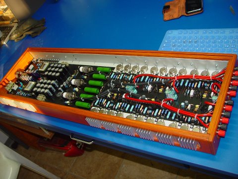

Allego la foto del mio ampli ;) Per Niko: il tw è il Fountek NEO CD 1.0 Ribbon Tweeter;
Per Drew: prima avevo un tre vie Dynaudio (MD 102 - MD 142 e GT 162) un bel giorno ho provato il Fountek e la mia medio-alta è stata sostituita.

L'ampli l'ho visto su fb tante volte, so chi lo ha fatto ma mai ascoltato.

Quello che hai visto tante volte su fb è questo, unico esemplare ordinato da me! Dovresti ascoltarlo! Se vuoi foto più particolareggiate chiedi pure.
Il Fountek è tagliato a 2500 Hz ed il woofer lo incrocia a 3000 Hz, come detto in precedenza, a 12 Db e senza alcuna distorsione :) L'ho provato in orizzontale ma è meglio in verticale, anche perchè i tw sono asimmetrici ed orientati sulle orecchie del guidatore ;)
Il Dyna va benissimo, l'unico difetto e la bassa sensibilità ed è per questo che lo cambio. Suggerisci un woofer per me?
La vita è il tempo che passa mentre prepari il tuo futuro

Per quanto riguarda la distorsione mi riferivo sicuramente a quella elettrica e non meccanica :) Dimenticavo di dire che il mio ampli ibrido taglia la terza armonica, sarà per questo che non si sentono indurimenti ed il parlato e gli strumenti prendono corpo ancora di più quando alzo il volume, sarà che avendo un dac a quattro canali stereo (sempre artigianale) pilotato dal BitOne mi trovo in paradiso, che devo dirvi l'unico problema è il woofer T_T

Sarà che ognuno fa quello che gli pare e ascolta quello che gli pare, senza scomodare strane teorie di ampli che tagliano la terza armonica etc etc. Anche perché quella distorsione elettrica/ meccanica è del componente e non dell'ampli ed è bella che certificata con tanto di risposta in frequenza e CSD ;)
