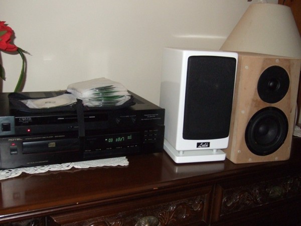

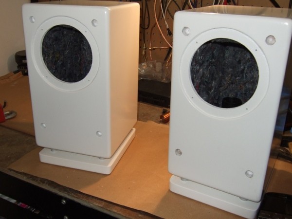

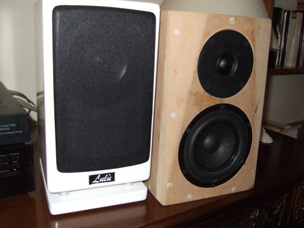

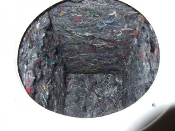

Realizzazione molto bella, e dovrebbe suonare benissimo.(ho visto le misure sul sito di Diego)
Quel fonoassorbente cascame con supporto in bitume autoadesivo l'ho preso anche io nello stesso sito, ma stranamente nella descrizione è citato come feltro. :huh:
Cmq è ottimo e l'ho usato sui mid e sui wf del mio ultimo lavoretto MK3..... :D

Grazie niko , tutto merito di diego
Si quel cascame è ottimo

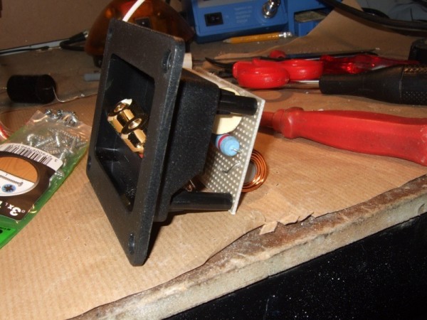

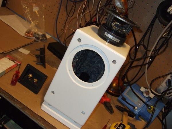

E adesso la parte per me più bella : misure e messa a punto cella/celle RCL @_@
Messaggi: 7777
Re: Progetto Sub-woofer amplificato ( e altro )
#50
Sembrano dei soprammobili..... XD
Ma le celle non sono già definite ?
Curioso di vedere le misure.
suonohificar
Messaggi: 5851
Località: Benevento
#51
Messaggio da suonohificar »
Si sono già definite , ma vuoi che non mi metto a misurare? :D

Grazie ragazzi , per le misure definitive dovete pazientare un pò mi ci vuole la casa vuota , assenza di vicini e molta pazienza XD

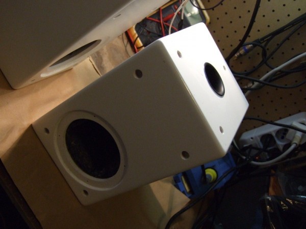

Qualche foto con targhetta di prova :D :mah:
suonohificar
Messaggi: 5851
Località: Benevento
#55

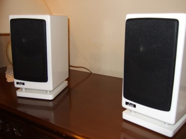

Targhetta definitiva e cella di equlizzazione con resistenza definita con ascolti/misure , stavolta ho esagerato un pò con le rifiniture non è nel mio stile XD XD XD
Le misure arrivano , ci sono anche dei confronti "interessanti" :)

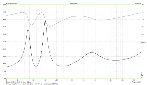

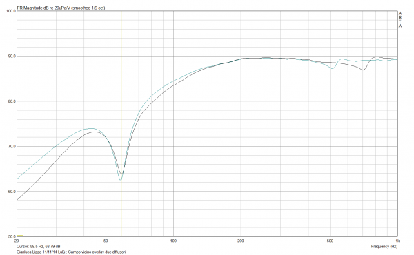

Ecco le misure che ho effettuato , non vi posto tutte le misure che ho fatto ma solo quelle più interessanti a mio avviso , qualche piccola considerazione:
La cella RLC è quella originale , tra ascolti (gusti personali) e misure ho preferito usare una resistenza da 6,8Ohm
Molto interessante notare la sovrapposizione tra la misura (in simil anecoica) fatta da Diego con la Clio e quella fatta da me con ARTA+Simply-one praticamente identiche!
Quella piccola differenza attorno ai 650Hz è quasi certamente una differenza di costruzione tra esemplari , possiamo notare la stessa break-up nelle misure in campo vicino e diversa tra i miei due esemplari , le diverse seghtatture possono essere dovute a differenze tra fonoassorbente usato
Di tutto rispetto la CSD
La RTA è stata fatta nel mio ambiente che è molto grande con i diffusori un pò fuori asse rispetto al punto di ascolto che è stato posto a 2mt. con la presenza di una parete posteriore a 20cm e altezza da terra 1,4mt circa (ascolto in piedi)
Notare la ottima estensione : anche se alle alte c'è quel inequivocabile rigonfimento con un opportuno posizionamento in ambiente viene ben mascherato e non da fastidio all'ascolto!
A voi qualche commento grazie!

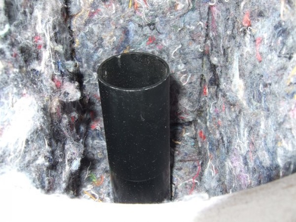

Bello, ero incuriosito proprio dal raffronto anche se a distanza fra la Clio e il tuo banco di misura, e vedo che c'è una buona corrispondenza, vabbè che conta anche il manico di chi effettua le misure e.....
La rlc a che frequenza è centrata ? e il Q sempre della rlc quando è, e ultima cosa.....corrispondono Q e FC della rlc fra misurato e simulazione ? Insomma AFW le calcola bene ??? :D
suonohificar
Messaggi: 5851
Località: Benevento
Re: R: Progetto Sub-woofer amplificato ( e altro )
#60
Grazie Niko , infatti è proprio quello il bello che anche se molto distanti, due sezione di misure completamente differenti due mani due ambienti due banchi totalmente diversi due esemplari diversi le misure sono gemelle!
1.6khz Qn 0.62 trovi i file AFW anche sul sito di Diego . Ancora hai dubbi su AFW ? Certo che il simulato corrisponde al 100% con il misurato!
Basta inserire i dati/curve corretti!
