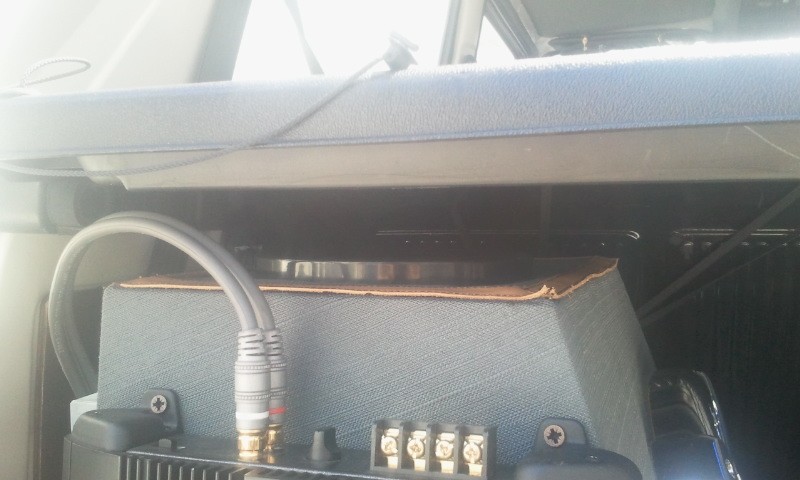

Allora il sinto è un lettore DVD JVC KD-DV4202 , sub boschmann z3-10dvc 25cm doppia bobina in cassa reflex fatta su misura per il suo litraggio, 2 woofers 10cm hertz hv100, 2 woofers 16,5cm hertz hv165L, ampli per fronte anteriore Sony XM-SD22X e sempre della Sony XM-SD61X per il sub, crossover attivo Infinity kappa 2xe, 2 crossover passivi hertz 3W.20, Macrom M-M1541RV schermo da tettuccio. a Breve due coassiali Hertz da 13 e ampli zendar hp 120.
Adesso al crossover attivo (che ha l'entrata per front e rear) attacco il terzo ampli per il fronte posteriore.
So bene che la taratura è importante e infatti ho paura a fare cappelle...l'ampli del sub e quello del fronte anteriore hanno delle regolazioni che ti ho messo in foto sotto. appena riesco faccio la foto al crossover attivo così vedi che regolazioni ha
Grazieeeeeee
Grazieeeeeee
- ...e questo quello che governa il fronte anteriore
- sony woofer.jpeg (8.12 KiB) Visto 2949 volte
- un'occhiata più da vicino alle regolazioni dell'ampli del sub
- ampli sub2.jpg (9.4 KiB) Visto 2949 volte
- e queste le regolazioni dell'ampli del fronte anteriore.
- sony woofer2.jpeg (22.4 KiB) Visto 2949 volte

Se non ho letto male hai tre amplificatori giusto? Secondo me sono un po' troppi, appena ti è possibile con calma metterei un cinque canali e basta. Ce ne uno dell'alpine uscito da poco (non ricordo il modello) che secondo me andrebbe bene.

Ecco il crossover attivo niko!
poi ti chiedo un'altra cosa...nell'altra foto si vede il pianale posteriore che è quasi appoggiato sull'uscita del reflex...secondo te è il caso che lo lascio sfogare (magari lo foro e ci metto una griglia) o non cambia?
La panda logora chi non ce l'ha
Re: Impianto "fatto in casa" fiat panda
Secondo me deve sfogare
