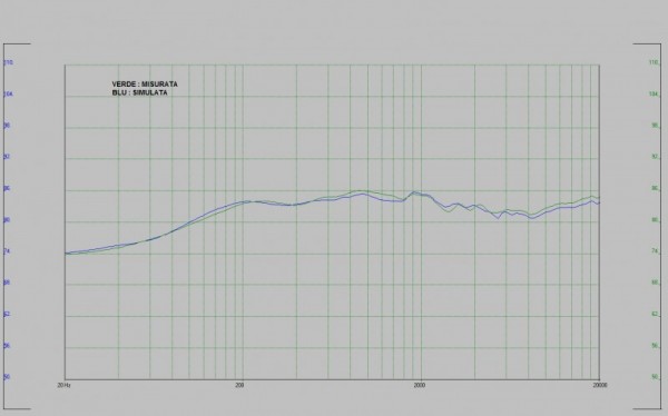

Proseguo con ascolti , simulazioni e modifiche : intanto in allegato , per i più scettici dei programmi di simulazione , ho messo sotto torchio AFW
anche per comprendere relmente se mi potevo fidare delle modifiche al passivo senza fare ogni volta la misura : è sconvolgente la sovrapposzione tra risposta simulata e misurata! Mi posso fidare eccome

Re: Bookshelf : una nuova sfida (speriamo bene)
Sisi, corrispondono bene le simulazioni dei cross con il misurato....AFW se si sa usare è grandioso.
