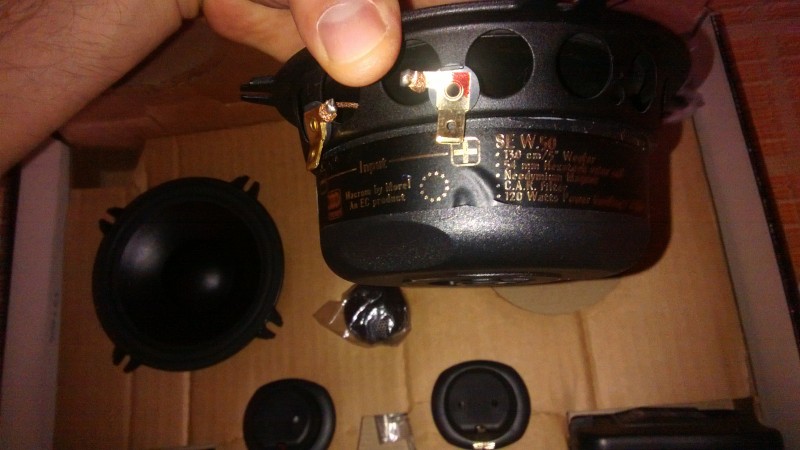

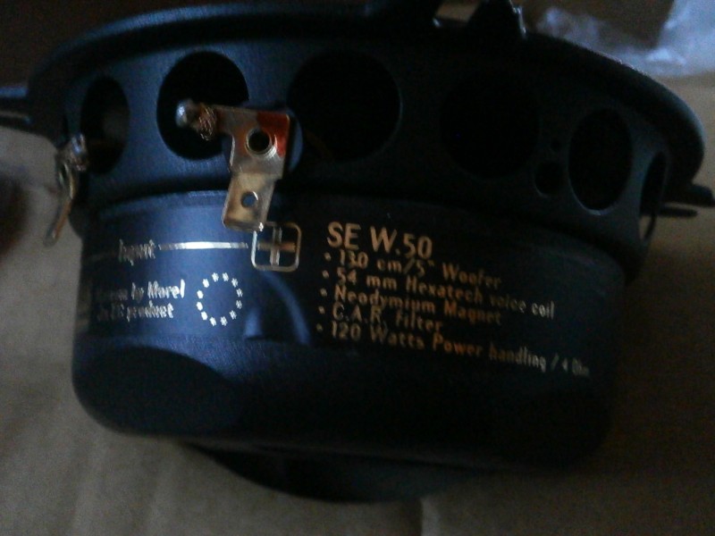

Così per confermare il pedigree
, aggiorno con un paio di foto del 54.13 in mio possesso e di un provvisorio cruscotto in prova.
Però mi resta una domanda: avendoli tenuti parecchio tempo aperti (cioè senza griglie nè tromba), mi sa che si è infilato qualche sporchino tra tweeter e mid, per cui la corsa del mid talvolta si sente che è un po'...ostacolata, diciamo così. Il dubbio di qualche sporchino mi viene perchè non è il classico problema da gracchiamento in bassa frequenza (traducendo, dubito che siano cotti) dato che quelle incertezze che descrivo possono capitare anche in media frequenza (e, quando capitano, se spengo tutto, premo con grazia la membrana in maniera uniforme, il disturbo poi sparisce anche per giorni).
Controllerò, per scrupolo, anche tutto il perimetro della sospensione (nei 54.10 il gracchiamento era dovuto ad uno scollamento della stessa).
Per una eventuale pulizia, come si potrebbe intervenire senza che la toppa diventi più grande del buco? Spessimetro tra tweeter e bobina del mid (ci passa solo quello da 05...già il 10 fa fatica)? Smontare il culo per vedere l'effetto che fa? Si può eventualmente soffiare con aria compressa (aspirare no, mi è già bastata una esperienza
