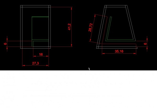

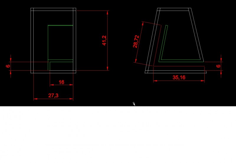

Re: Progetto box per Hertz ML3800
aspetta, forse il disegno non è chiarissimo, prova a guardare questo...
e da qui, mi è venuta un'idea, non so se il tubo si può fare con questa inclinazione, e se basta di misura 16x6cm di sezione, ma è giusto per farti capire l'idea, le misure si possono variare, la lunghezza, lasciando 10cm dalla paratia è di 35.16 + 28.72= 63.88cm quindi più che sufficiente no? la accorciamo al valore che ci serve... la bocca non posso farla più larga di 16cm + spessore del legno, perchè andrei a chiudere troppo il passaggio dell'aria dall'intercapedine dove è il sub e l'altra camera reflex (2)... non so se riesco a spiegarmi bene!!
le quote sono in rosso, il condotto in verde....
che dici?
che dici?
Sarò tondo
. Ma io ci ho capito poco, cmq l'area del condotto deve essere uguale all'area del tubo che avete simulato, quindi poi la forma si può fare come.si vuole, più rettangolare-quadrata ecc in uscita e entrata del condotto smusserei gli angoli a mò di svasatura.....e il pannello del condotto lo farei smontabile e per le misure lo incollerei solo con un pò di silicone per fare da guarnizione, alla fine naturalmente poi lo si incolla in modo definitivo.....
Ps, intendo area del passaggio dell'aria, si simula rotondo e poi si si può fare di qualunque forma.
La cosa è fattibile
Come dice anche Niko , il condotto puoi farlo di forma rettangolare mantenendo fisso il valore dell'area della superficie del tubo equivalente.
In pratica : tubo da 16cm di diametro (precedentemente calcolato) = 200.96cm^2
Se lo fai alto 6cm , deve essere largo 33.49 (200.96 / 6 = 33.49) e così via. La lunghezza resta invariata (49,7)
Ok, continuo su questa strada, faccio un po' di prove e vi aggiorno
dovrebbe venire 16 x 12,5cm la bocca, insomma dici che con quella curva (maggiore di 90°) non ho problemi? gli angoli li smusso quelli interni e stucco quelli esterni ovviamente... così ci dovrei esseresuonohificar ha scritto:La cosa è fattibile
Picco ha scritto:dovrebbe venire 16 x 12,5cm la bocca, insomma dici che con quella curva (maggiore di 90°) non ho problemi? gli angoli li smusso quelli interni e stucco quelli esterni ovviamente... così ci dovrei esseresuonohificar ha scritto:La cosa è fattibile
16 x 12,5cm ancora meglio
La curva (dal disegno) sembra poco più di 90° e non vedo criticità , io l'ho fatto diverse volte senza problemi....riservati l'importante possibilità di allungare/accorciare il tubo...se si può....
