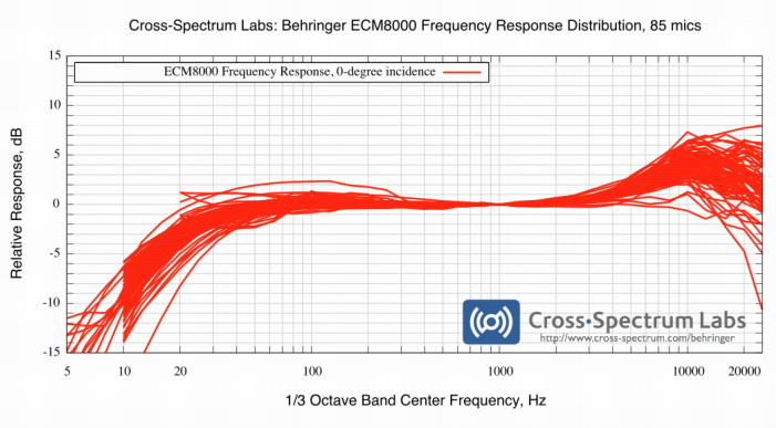

Sicuramente io faccio parte di quelli che ha usato per 10anni il ecm8000 non calibrato con buone soddisfazioni , ma poi mi sono reso conto che avevo bisogno di qualcosa in più. Non stò facendo il figo , ci mancherebbe altro , ma penso semplicemente di parlare con una persona che ha una ottima esperienza nel campo , e non ti vedo limitato nell'andare oltre . Mentre tu ti vuoi limitareniko ha scritto:E dai Suono, gli errori dell'ecm8000 sono tutti spalmati in medio-alta, non è un buco localizzato in un terzo di ottava....e sono 1,5-2-db io non ho mai usato il file di calibrazione, anzi l'ho provato e l'ho scartato quasi subito....suonohificar ha scritto:Ammazza...quando vi pigliate siete tremendi!
Vorrei chiarire che i 3db di differenza (se ti va bene) sono nell'ipotetico file di calibrazione del mic , che il programma poi penserà a compensare, quindi un mic non calibrato ti darà un errore di minimo 3db massimo anche 5-6
Niko , perdonami , io continuo a pensare che la calibrazione del mic è fondamentale in tutti i casi
Per le misure acustiche , poi , non parliamo dell'importanza del preamplificatore che è fondamentale
ovvero in tutti i casi quando NON puoi compensare la risposta del preampli del MIC
e nella parte che conta, cioè da circa 5000-hz a scendere l'ecm8000 sbaglia di mezzo db, e come detto prima....sulla rta per sua natura di risposta in ambiente non conta il db di precisione.
Per le misure dei tempi di volo poi il microfono calibrato non serve a niente, secondo me il microfono calibrato serve solo sulle misure di risposta in frequenza o all'impulso, dove un errore di un db a 3000-hz ti può fare sbagliare la simulazione del cross-passivo, ma poi non è che non c'è niente di irreparabile è....mica debbo lanciare un satellite sulla luna, a me basta la precisione per fare le mie verifiche....poi quando ne sentiro la necessità, mi prendo il microfono calibrato....
per la scheda, poi il problema non esiste....come non esiste un errore di mezzo db sulla risposta di una scheda discreta, pensa che lo sviluppatore di ARTA, già dà buona la scheda che usiamo per la maggiore sul forum, cioà la M-audio mobile pre da 130-euro(quando l'ho presa io).....quindi vedi se mi metto a sindacare i consigli dello sviluppatore di ARTA....
Che poi tu hai fatto la scelta di prenderti il sistema Sympli per avere maggiore precisione....vabbè, tu ne hai sentito la necessità e va benissimo....ma ormai sono un decennio che tutti hanno iniziato a misurare con l'ecm8000 non calibrato, ottenendo buone soddisfazioni.
Lascia stare lo sviluppatore di ARTA , le prove me le faccio io a casa nel mio ambiente e con quello che mi serve , non bisogna fare di un erba un fascio , la M-Audio è una buona scheda per fare alcune cose e non tutte.
Ti posso per esempio dimostrare che anche la DMX6fireUSB ha dei grossi limiti nella sezione pre-mic , ragione per la quale mi ha fatto passare al simply-one (ti ricordi che volevo comprare il simply-pre?)
Per i tempi di volo , l'ho già detto anche io che non serve nessuna precisione . Il file di calibrazione generico , certo è come non usaro.
Neppure io devo lanciare i missili , ma ti posso garantire che pur avendo tutto quanto serve per fare una corretta misura , basta una piccola distrazione , e sbagli tutto...figuriamoci senza mic calibrato.
Poi , è una questione soggettiva , mi pare assurdo però che non vuoi capire il concetto

Se non conosci i limiti del tuo sistema (quindi compresa la curva di risposta del tuo microfono) non puoi apprezzare una corretta RTA !!!
Poniamo il caso (non lo sappiamo) che il tuo mic ha una enfatizzazione attorno ai 10Khz di 4db , e la RTA ti presenta una enfatizzazione a 10Khz di 8db ... tu che faresti ?
Ma il problema è proprio quello : che non lo sai!!! Perchè non conosci la curva del tuo Mic!!!
Guarda , proprio in questo periodo , non mi posso dimenticare come fare le misure , o almeno quelle 3-4 cose che so

Re: Audiocontrol SA3055
Li dipende da quanto culo hai nella vita, nel senso che se sei fortunato e il tuo esemplare è molto vicino al file di calibrazione generico possono andare le misure che fai, ma non puoi saperlo, quindi in linea di massima il microfono non calibrato alla luce delle ultime esperienze non lo consiglierei o al limite lo puoi usare inizialmente per fare un po' di pratica, ma a breve consiglio un upgrade o proprio di microfono o almeno dell' ECM8000 stesso, poi come detto è solo un consiglio, ognuno è padrone di fare come crede, non vendo ECM8000 calibrati, a me non entra in tasca nulla
