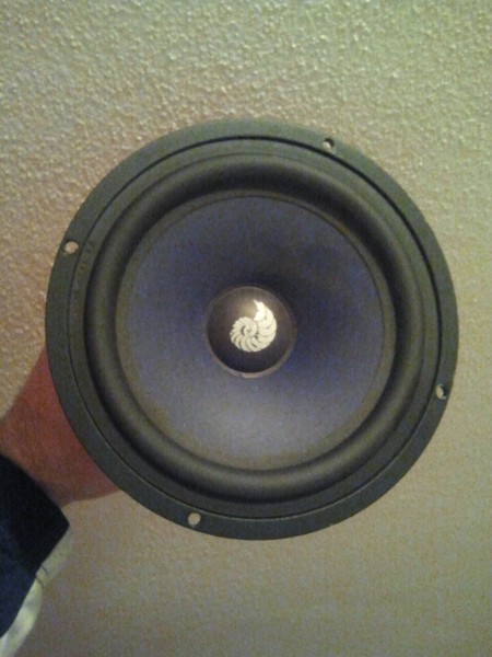

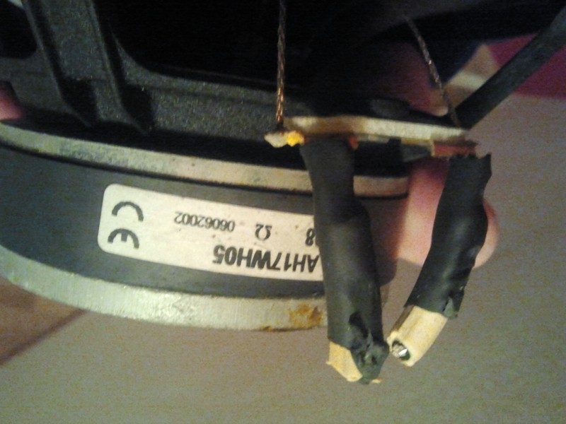

Allora raga tagliamo la testa al toro!
Sono dei Microprecision serie 7 Limited non destinati al mercato italiano importati in soli 2 unici esemplari e da quanto ho visto non esistono tracce di questi woofer ovunque.
Hanno il magnete piu alto e grosso al confronto col canonico serie 7 in effetti se guardate la foto precedente e sono da 8ohm. Anche i parametri misurati sono totalmente diversi dai canonici.
Fs 30,7.
Qms 5,0.
B*L 7,15.
Vas 37,8.
Qes 0,36.
Db 87.
Mms 17,5.
Re 5,5.
Qts 0,33.
Le 0,16.
