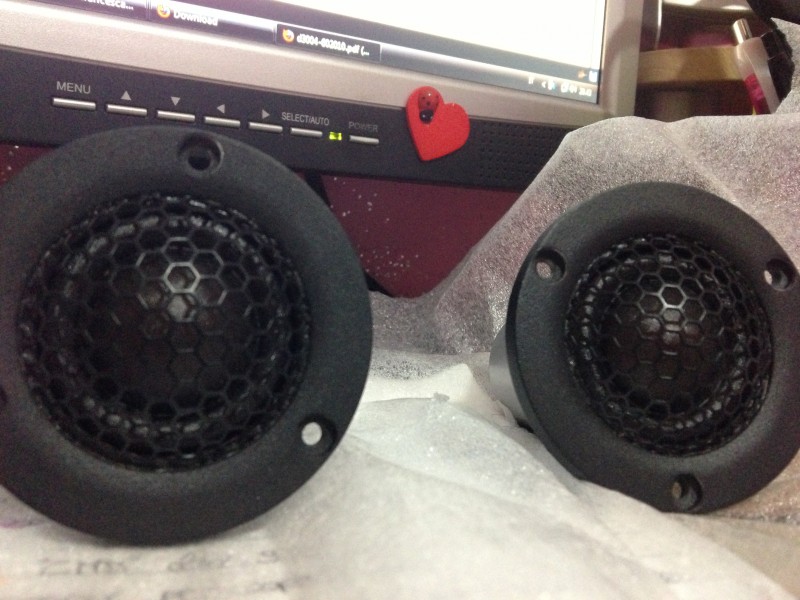

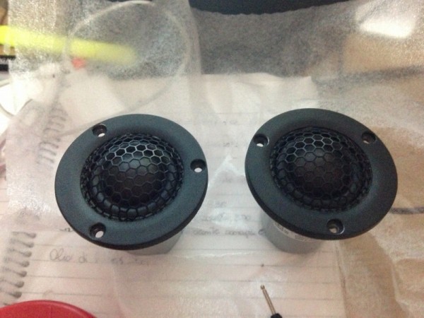

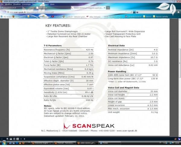

ragzzi sono 2 sere che torno tardi e non riesco a provare il tweeter ma avendoloin casa vi posto alcune foto appena fatte
quello a sinistra è quello funzionante sono praticamnte nuovi
questa è la misura
e questi i parametri
