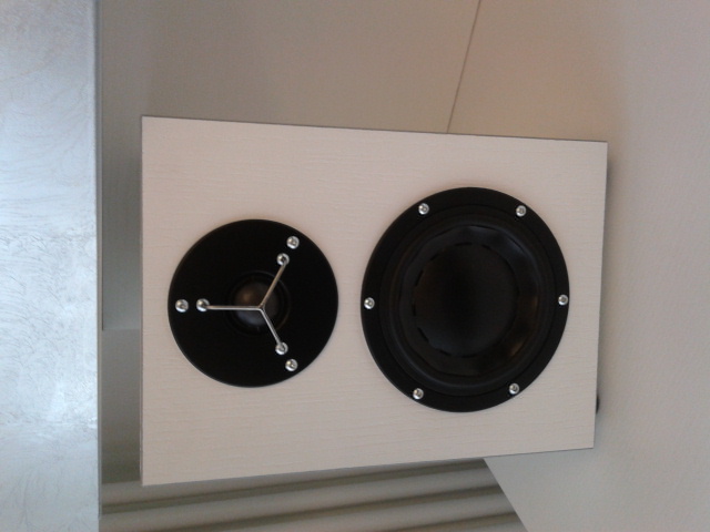

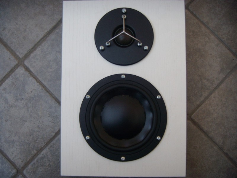

Ed ecco un bozza del risultato finale , mancano ancora le viti che andrò a prendere lunedì e poi le posso chiudere :)
Non male come "clone" esotar........ :prrrr: no !?!?!

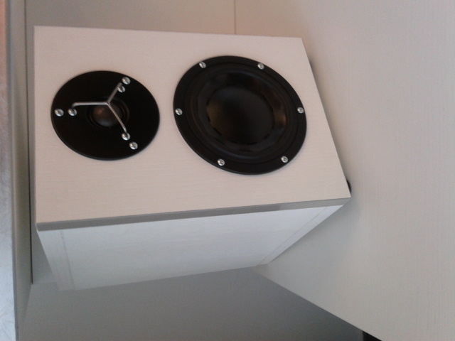

Messaggio da BLACK BRABUS »
Anteprima con wf fissato e tw con viti ( brugole a testa bombata M4 ) e ragnetti appoggiati , direi che il contrasto non è niente male ;) E come mi suggeriva Angelo , più che ad un esotar assomigliano molto ai D260 esotec :D

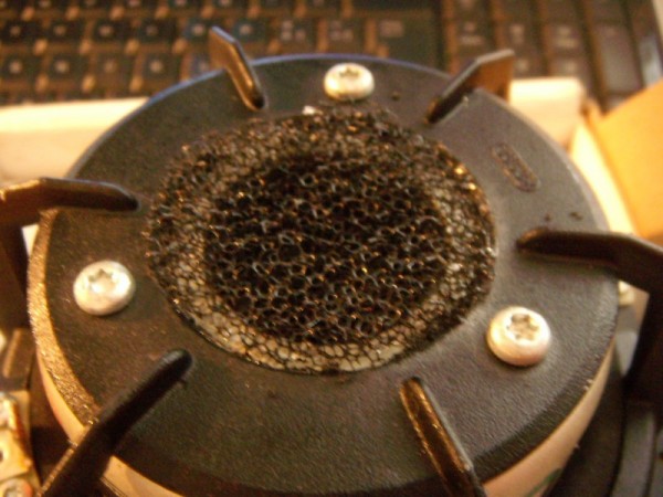

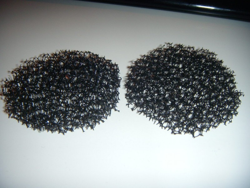

Piccolo aggiornamento sulla spugnetta copriforo del magnete , come anticipavo ho poi optato per i filtri utilizzati negli acquari , che sembravano assomigliare il più possibile alle spugnette originali , sagoamti ed incollati con colla a caldo , diciamo che non sarà come la spugna originale , ma sempre meglio che senza ( forse potrebbe essere anche meglio !!! )

sembra troppo sottile, se non ricordo male la spugnetta entra nel foro per un paio di cm ed è di trama leggermente più fitta....
vedi se trovi il ricambio originale, se no, per farli uguali c'è da perdere tempo con uno strumento tipo il wt3 e in diretta provare varie soluzioni di spugna fino a rilevare parametri simili agli originali....
cmq quella spugnetta originale spesso si deteriora e quindi dovresti trovare il ricambio.... :)

niko ha scritto:cmq quella spugnetta originale spesso si deteriora e quindi dovresti trovare il ricambio.... :)
La foto inganna molto , la trama è molto simile.......e dove potrei trovarla quella originale ??? Sono mesi che la cerco @_@ e questa è l'unica soluzione che ho trovato......... O_O

come detto di persona è un'ottima alternativa... ti consiglio però, se ne hai modo, di metterne anche un 2° se non addirittura 3° strato...

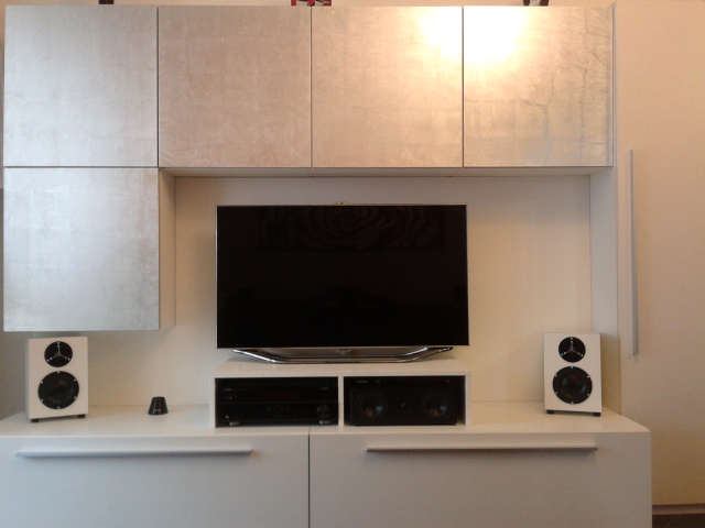

Eccomi ! Come promesso ecco l'aggiornamento sui diffusori ! A me me piace !!!

Molto belle soprattutto insieme all'arredamento fanno una bellissima figura.
Complimenti Andrea!

BLACK BRABUS ha scritto:Eccomi ! Come promesso ecco l'aggiornamento sui diffusori ! A me me piace !!!
Davvero belle Andrea , si armonizzano perfettamente con l'arredamento .....sembrano fatte apposta XD XD . Complimenti davvero! :yes:

suonohificar ha scritto:Molto belle soprattutto insieme all'arredamento fanno una bellissima figura.
Complimenti Andrea!
Grazie Gianluca ! Essendo dello stesso legno male non potevano stare dai ! Io più, tutte le finiture vanno a richiamare il nero
e l'argento sparsi qua e là ! E là foto non rende neanche bene perché fa sembrare i diffusori tozzi !

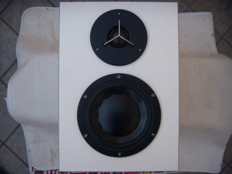

E poi , ultimo aggiornamento , dato che per "causa problemi tecnici" ( nei vari monta/smonta ho diviso in 2 uno dei tw..... :@ ) ho portato a revisionare/riparare i tweeter ed a rifare le sospensioni dei wf che erano di marmo O_O ( vero Stè ;) ....) e quindi per un ascolto dovrò aspettare un pò...... -.- Però , il risultato estetico è stato centrato , almeno quello :D

BLACK BRABUS ha scritto:E poi , ultimo aggiornamento , dato che per "causa problemi tecnici" ( nei vari monta/smonta ho diviso in 2 uno dei tw..... :@ ) ho portato a revisionare/riparare i tweeter ed a rifare le sospensioni dei wf che erano di marmo O_O ( vero Stè ;) ....) e quindi per un ascolto dovrò aspettare un pò...... -.- Però , il risultato estetico è stato centrato , almeno quello :D
eheh... ebbene si...
vabbè almeno vediamo il lato positivo, una revisionata non può fargli che bene...almeno Alberto te li rimette a nuovo (credimi)
ps. la sospensione di quei wf sembrava di un sub talmente era rigida :slow:
