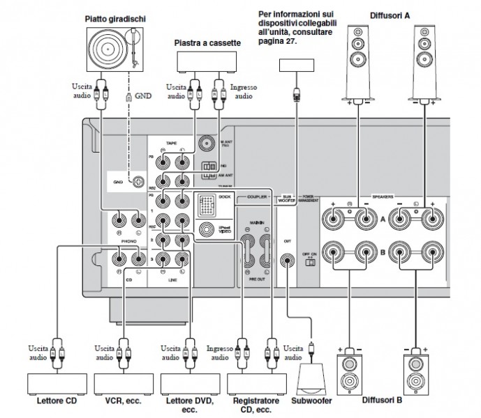

Di tutto questo mi sfugge solo un passaggio, come faccio ad utilizzare un secondo amplificatore? Come lo collego al primo? Come faccio a comandare il volume dei due amplificatori insieme? Come faccio a dividere il suono tra quello anteriore e quello posteriore che dovrà fungere da surround? Forse e a questo che serve il DAC?
Ho notato che al sintoampli Yamaha RS-700 oltre hai diffusori "A" si possono collegare altre due diffusori "B" (guardare foto allegata...) Sono questi che possono fungere da surround o hanno altre caratteristiche? Se hanno altre caretteristiche quali sono? E i 100x2 watt che pruduce come si dividono con l'uso di questi altri due canali?

Per Gemini. Rispondo alle tue domande :
1) Quando avrai un secondo ampli stereo lo collegherai SOLAMENTE alle uscite surround dx e sx del lettore dvd;
2) Il dac allora servirà per collegarlo all'uscita ottica del lettore per ottenere due canali stereo a banda intera ed utilizzarli come front entrando nel primo ampli;
3) Si dovrà fare così perchè il settaggio del dvd ti obbligherà a scegliere SOLO l'uscita in stereofonia, downmix, 5.1, 6.1, 7.1, mentre l'uscita ottica è sempre intera;
4)Il volume dei due amplificatori si comanderà separatamente, ognuno con la propria manopola, ed è proprio questa possibilità che ti permetterà di regolare a piacimento il rapporto di volume fra il front ed il rear!!! Il lettore dvd ha anch'esso il comando del volume!
5) Le uscite A e B sono dei doppioni che permettono di poter ascoltare la musica in due stanze diverse senza dimezzare l'impedenza dei diffusori collegati;
6) Alcune funzioni potranno essere sfruttate o dal lettore dvd o dal sinto Yamaha, a seconda delle convenienze.

Voglio ricollegarmi al punto 4) quando dici che il dvd ha il controllo del volume significa che potrò controllare il volume delle 4 casse anche da li?
Mentre nel punto 5) ho capito la sua funzione, ma una cosa non mi è ancora chiara i diffusori B si alimentano sempre con i 100 watt dell'amplificatore? E così facendo non si avra perdita di potenza nei diffusori A?

gemini_207 ha scritto:Voglio ricollegarmi al punto 4) quando dici che il dvd ha il controllo del volume significa che potrò controllare il volume delle 4 casse anche da li?
Grazie per i linck le focal le ascoltero a breve..., ma già mi sento di escluderle a priori perchè conosco il prodotto polyglass e il loro Tw li ho avuto in macchina e non mi è piaciuto molto scende poco e strilla troppo(esperienza car hi-fi), jbl no grazie, troppi pregiudizzi, le jamo non le conosco e non le ho mai sentite suonare e non penso di averne la possibilità, le indiana line le preferisco perchè hanno il reflex davanti e avrò la possibilità di ascoltarle...
Penso di aver valutato la sezione casse con calma :D
Punto 4) Il controllo del volume del dvd agisce solo sulle uscite analogiche, quindi potrai controllare il volume di tutti i diffusori attaccati a queste uscite, ma è meglio farlo direttamente dall'ampli dedicato al surround;
Punto 5) Certamente la potenza diminuirà (nulla si crea dal niente) ma non sò di quanto, non preoccuparti non li userai mai ;)
Per i diffusori volevo farti notare quelli con il sub incorporato, sono una figata, cerca altre marche. Comunque se acquisti le I.L. OK, è una tua scelta.

Invece penso di usarli i diffusori B in una'altra comera...tanto ho la possibilità di disattivarli quando voglio con semplice pulsantino...
Per i diffusori con il subwoofer integrato non sono tanto propenso perché se poi il basso é troppo presente non hai modo come diminuirlo come potresti fare con un sub attivo autonomo...

Se non erro , il canale .1 (sub) del DD è una traccia a se stante e vuole ampli+sub separato , pertanto quelle frequenze non vengono miscelate con gli altri canali almeno credo. Andrebbero bene delle torri con sezione Sub ma separata

Ma infatti perchè quelle casse dei link li chiamate con sub incorporato ? li svolgono il lavoro tradizionale dei woofer, se messi di lato nelle torri sono tagliati molto in basso, ma non sono sub...
i sub in genere nei sistemi HT sono separati con ampli dedicati, e consiglio di prenderli quelli con la frequenza regolabile con passabasso fino a 50-hz....in modo da poterlo usare anche con le torri nell'ascolto di musica...forse.... ^^
