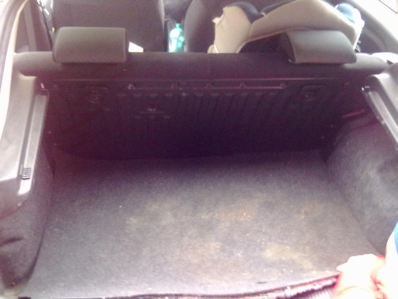

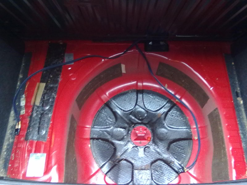

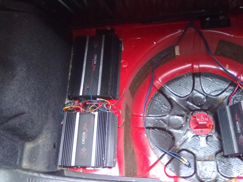

allora... cominciamo a prendere le misure per il bagagliaio... :)
bagagliaio vuoto
bagagliaio vuoto

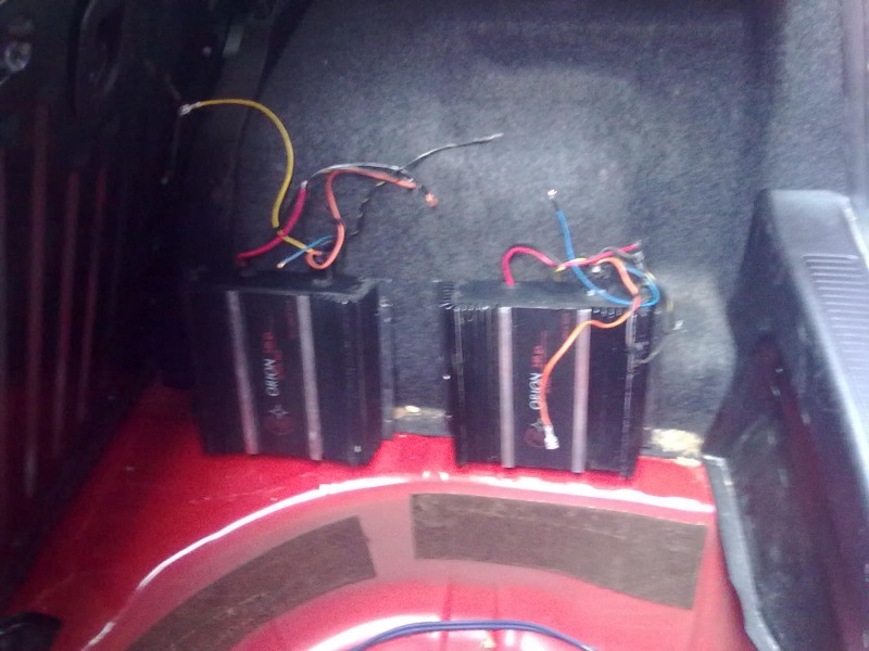

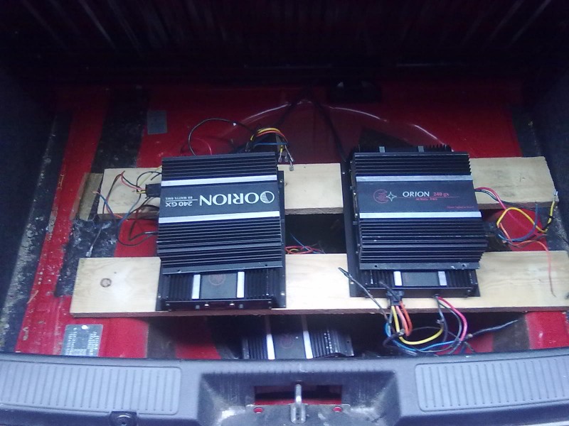

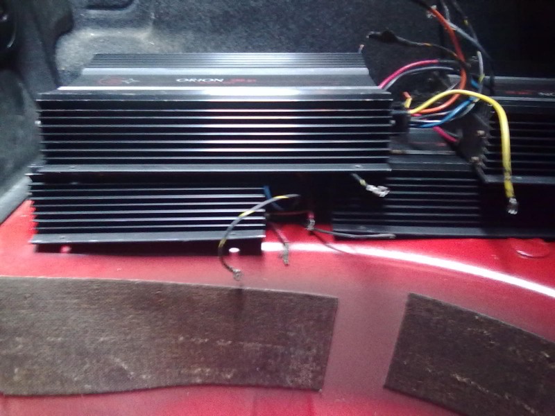

cominciano le prove di disposizione degli ampli

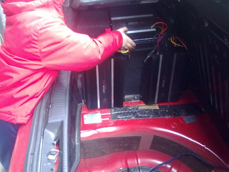

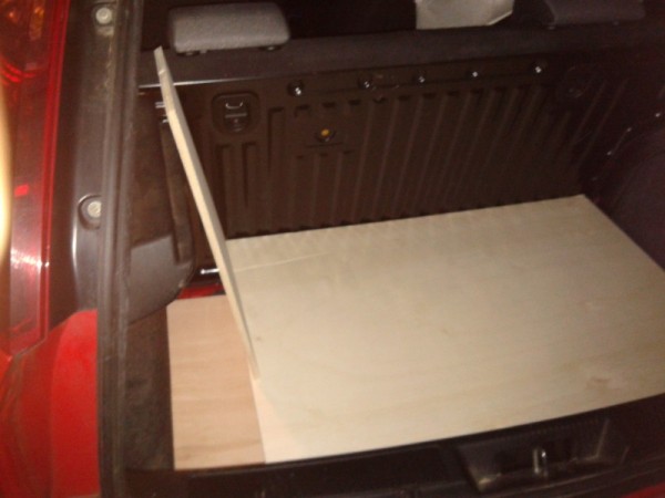

due sotto e due sopra per provare un doppio doppiofondo

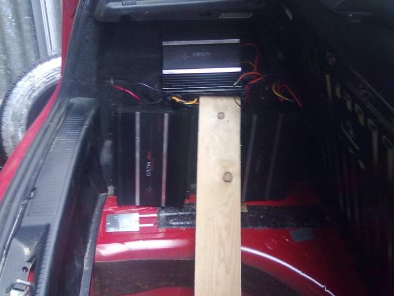

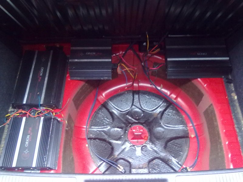

visto di lato il... doppio strato

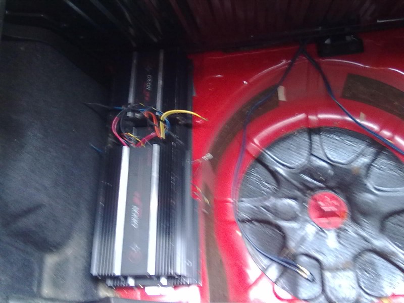

cambiamo disposizione

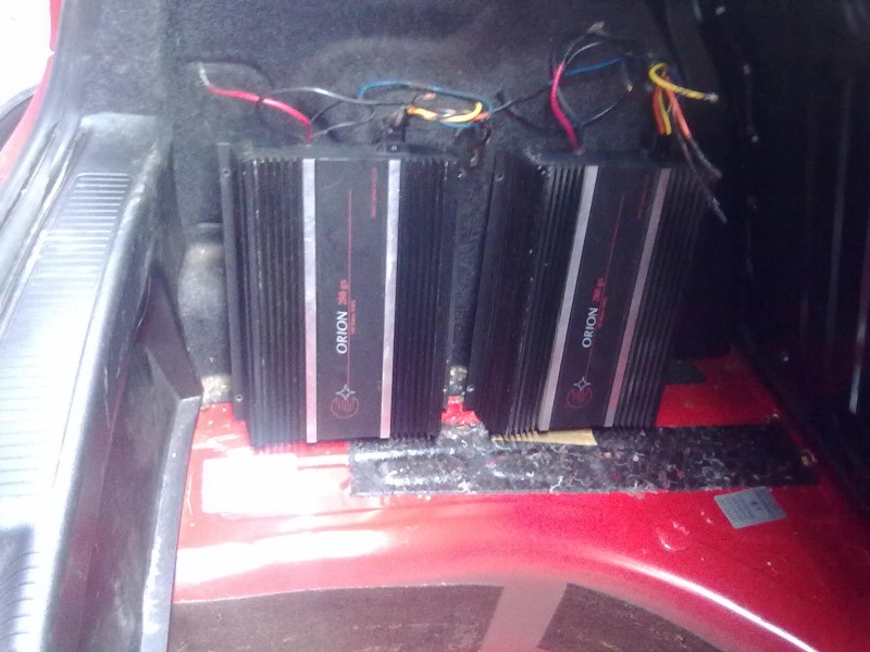

proviamo così
proviamo così
altro lato
altro lato
proviamo gli ingombri
altro lato
altro lato
prove tutto su un lato

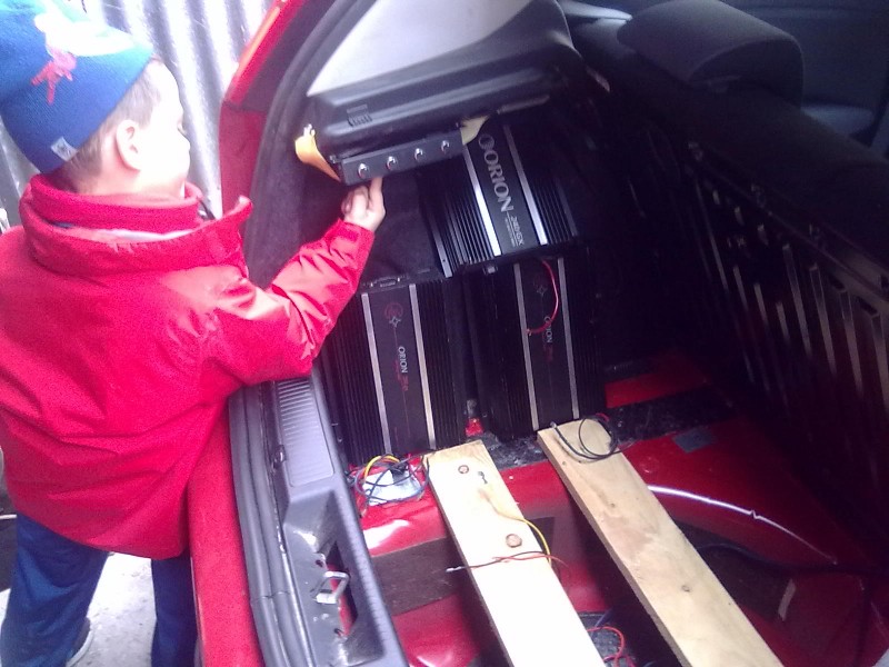

c'ho anch'io l'aiutante :-D
con l'aggiunta del crossover tenuto dall'aiutante

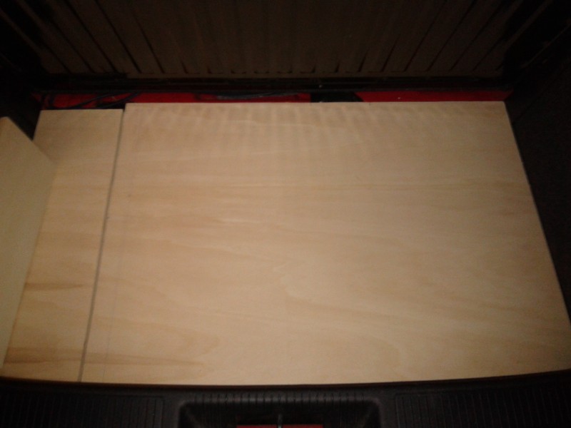

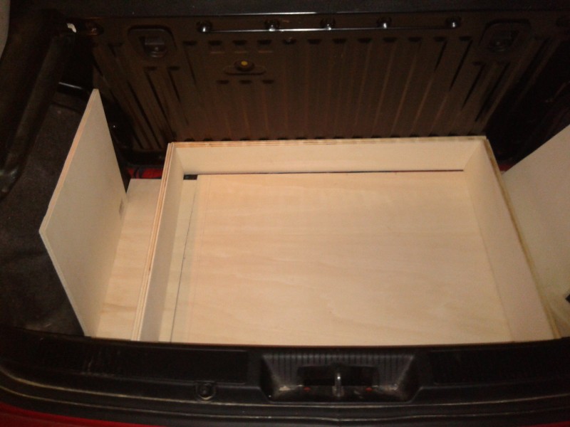

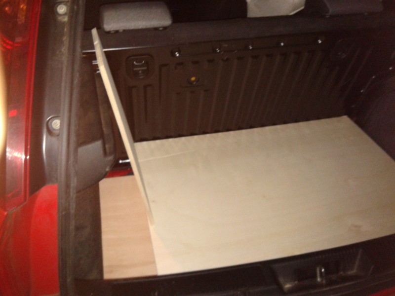

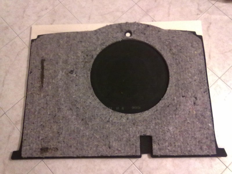

prove di altezza doppiofondo
valutazione profondità con copertura originale
si.. direi che cosi può andare... :)
iniziano i lavori
iniziano i lavori
to be continued... :sbav:

Credo che per lo smaltimento di calore sia sempre meglio il montaggio orizzontale, a meno di fare ventilazione forzata.
Se non sbaglio un 280 dovrebbe anche lavorare in 2 ohm. :)

Marsur ha scritto:Credo che per lo smaltimento di calore sia sempre meglio il montaggio orizzontale, a meno di fare ventilazione forzata.
non preoccuparti mansur.. al momento solo prove... :) ma mi sto già organizzando con un tubo che parte dal sedile guida ed arriva agli ampli... :)
poi, quando farò i pannelli delle portiere, ho già previsto di fare delle tasche porta barattoli... di fagioli :D :D :D più aereazione forzata di così... si muore :D :D :D
Marsur ha scritto:Se non sbaglio un 280 dovrebbe anche lavorare in 2 ohm. :)
si in stereo lavora anche in 2 ohm.. :) con uno dei due, ci pilotavo 2 cs380... doppia bobina in parallelo, uno per canale e... stranamente :slow: non ci scaldavo neppure le pizzette.. :)

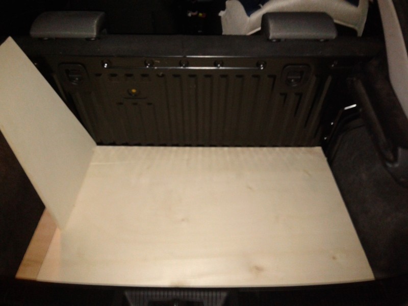

ieri son riuscito a vtrovare un'oretta de tempo.. son cominciati i lavori :)

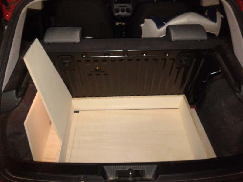

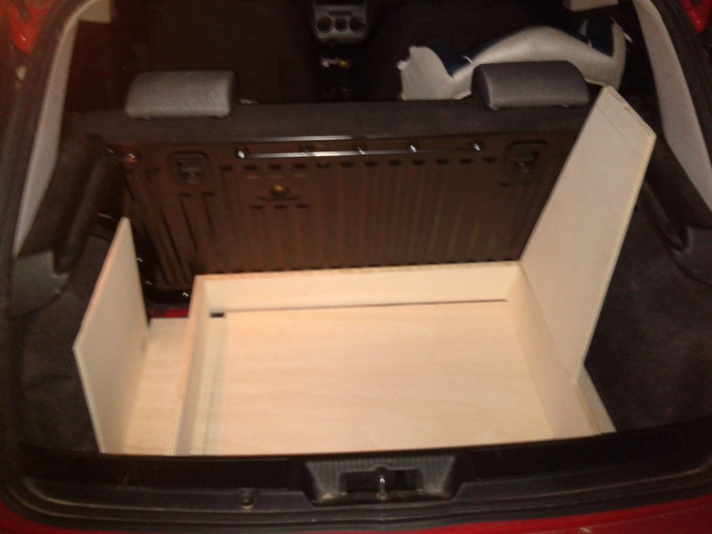

cominciamo col baule
prime prove
prime prove
sempre a sinistra
sempre a sinistra
box sub
box sub

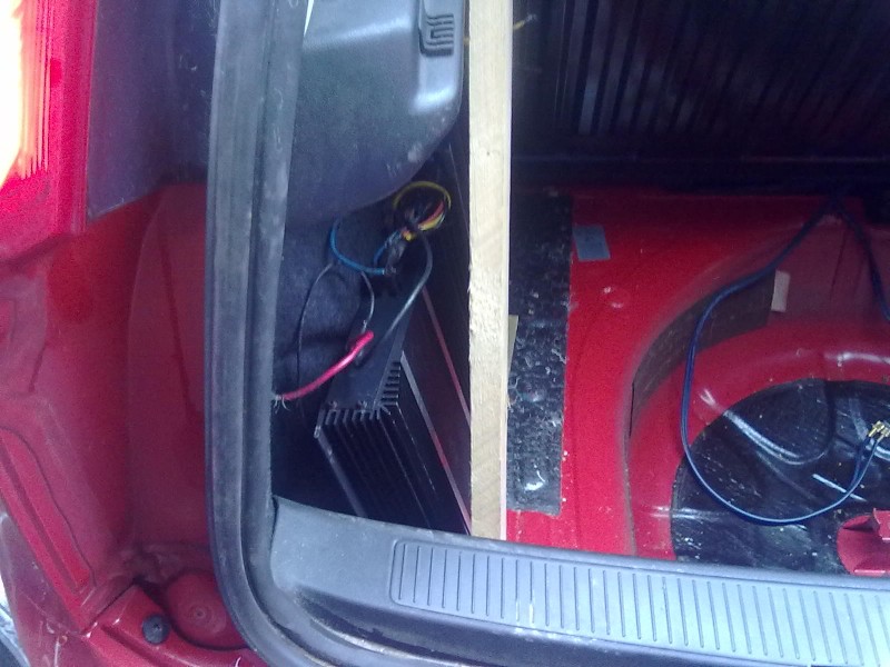

continua
prova ingombro fianchetto destro
prova ongombro fianchetto sinistro
per il momento è tutto.
vediamo quando riesco a trovare altro tempo per procedere :)

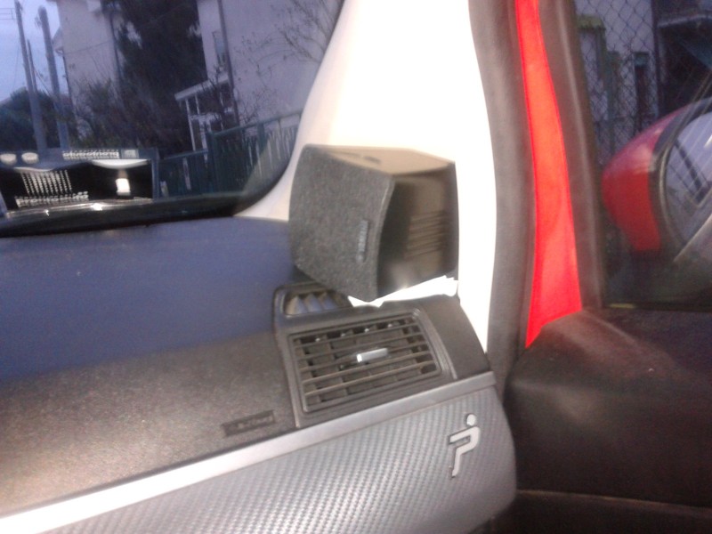

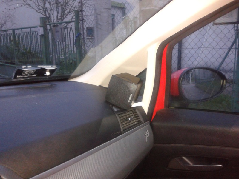

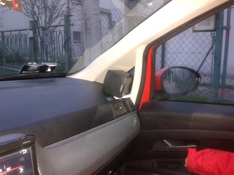

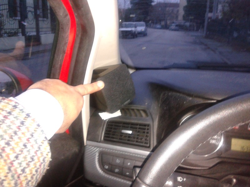

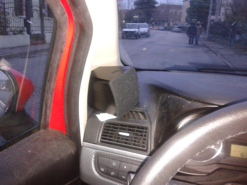

avendo la curiosità di provare a montare un fullrange più woofer in porta... oggi ho provato a fare una prova con le casse dell'home theatre yamaha.... a triangolino.....
dopo aver provato quelle due vie della sony... ora sotto con queste...
sinistra prima prova
sk k<br /><br />sinistra 2 prova
sk k
sinistra 2 prova
sinistra 3 prova
sinistra 3 prova
continua con il destro :)

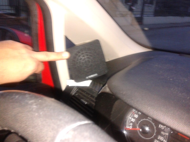

e ora la parte destra... :)
destra 1
destra 1
destra 2
destra 2
destra 3
destra 3
conclusioni???? :)
a parte che ste foto le ho caricate un po' alla c@zz@... :)
son sempre più confuso... -.- ma sempre più orientato verso i fullrange... :)
qualcuno sa dove posso trovarne un paio a prezzi umani da usare nella mia macchina? :)
si accettano consigli.... :)
attenzione... che se i consigli non son buoni... si accetta chi li manda :D :D :D
e l'accetta ce l'ho eh :D :D :D

p.s.: grazie al mio "aiutante"... ho provato quelle casse in varie angolazioni...
addirittura sparate contro il parabrezza... e quasi quasi... si sentiva meglio così.... :)
questo comunque, era solo un esperimento... non son certo quelle le casse che monterò... era solo per farmi un idea... :)
ripeto... consigli? critiche? offese? prese per il... cubo? :D :D :D
siamo qua per discutere no? :) :) :)

A parte le battute (sull'accetta), cerco di tonrare serio.
Se vuoi usare un largabanda al 99% dei casi dovrai "sparartelo in faccia", altrimenti addio altissime.
Ed usare un largabanda, mettendo un tweeter... metti un medio che fai prima ^^
Concordo sul fatto che possono piacerti di più a riflessione.
Probabilmente con la riflessione dei vetri "allarghi" la scena e dai una sensazione di esaltazione (maggior volume, a parità di "tacca" sull'autoradio.
Servirebbe una misura (almeno RTA), per vedere se alla fine ti mangi le altissime, o anche quelle vengono esaltate dal vetro.
Modelli da consigliarti... passo la palla a chi ne sa di più. Su quello son proprio fuori dal giro ^^
Messaggi: 7736
Re: impianto grande punto (tante idee e ben confuse)
#60
Piccolo consiglio...devi decidere che sistema usare, ma sopratutto portarlo avanti e svilupparlo nella tua auto....secondo me, non esiste il componente che provi su due piedi e lo promuovi o lo scarti... :yes: .... :no:
Se scegli di usare un largabanda, devi esserne convinto e portare avanti il progetto....detto questo, largabanda da 4-ohm c'è ne sono pochi... :D
